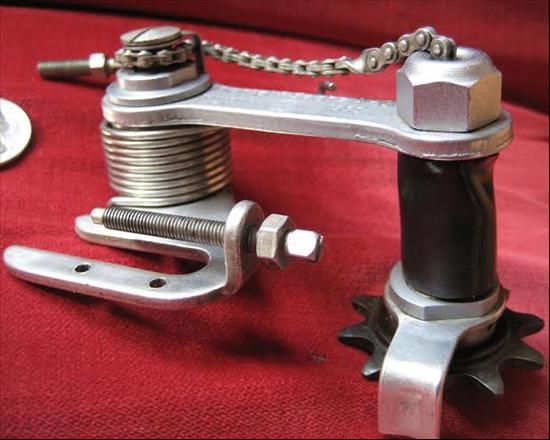

Ich meine eine Schaltung, bei der der Schaltarm eine geschobene Stange ist. Betätigt, wie üblich, per Bowdenzug.
Also stabiles Blech als Halter der Mechanik, ins Ausfallende mit eingeklemmt, und an der Stange, üblicherweise mit einer Feder verkleidet, die Schwinge mit Leit- und Spannrolle.
So wie hier die Renak:

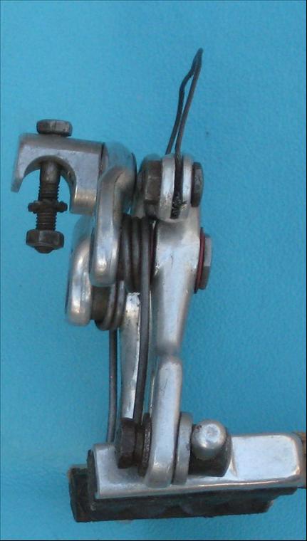

Oder auch eine Schaltung mit einfacher Rolle und Schaltgabel wie beim Umwerfer, z.B. Versol:

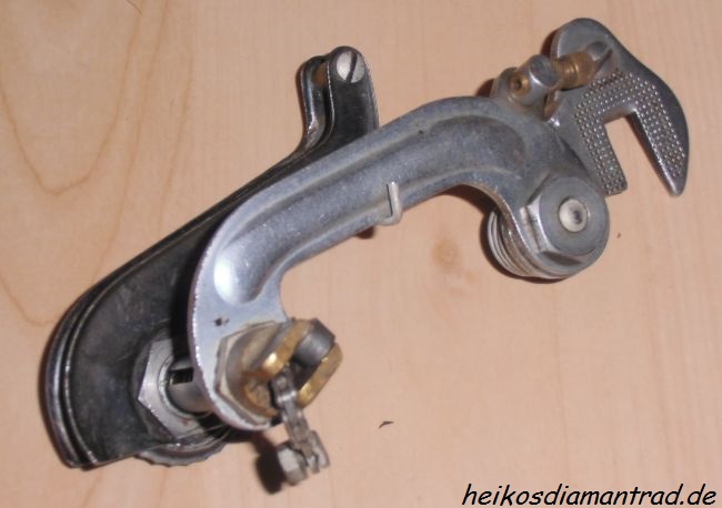

So ein Fichtel und Sachs Schaltwerk würde auch passen?
Edit: das gehört wohl mit 'nem "Daumenschalthebel" zusammen und passt daher wohl nicht so gut zum Schalthebelsockel am Unterrohr:
Quelle: http://www.scheunenfun.de/haupt.htm
Edit2: noch ein schönes Bild auf der o.g. Seite gefunden:
Nein die F&S sollte ein passendes Ausfallende mit den passenden Bohrungen haben, hat dein Rahmen nicht;), such nach Simplex oder Huret Schaltungen aus der Zeit.
