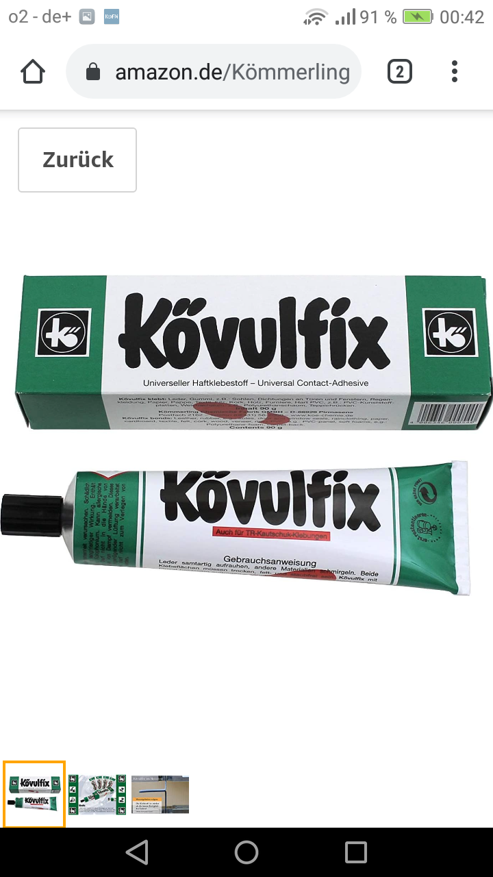

Die Nummer mit dem Schuhkleber funktioniert sehr gut, zumindest wenn man sehr hochwertigen sogenannten “Langlaufkleber“ hat.
Erfolgreich ausprobiert. Einfach einen Tropfen auf das Loch oder den Schnitt und mindestens 24 h trocken lassen. Diese kleber bleiben elastisch, “härten“ bzw ziehen normalerweise unter Luftabschluss und Druck an.
Daher wirklich 1 , besser 2 Tage trocknen lassen.
Grüße
So etwas in etwa.
Ah ok, wollte gerade fragen welchen Kleber genau Du da empfehlen kannst.
Wir hatten das früher zu meiner Skate Zeit da habe ich das Zeug mal für den Schuh seitlich benutzt, das hat schon noch gut gehalten, man ist ja sogar über das Gripp mit dem Schuhe geschrubbt um Ollies etc. zu machen.
Aber es war weich und flexibel geblieben.
