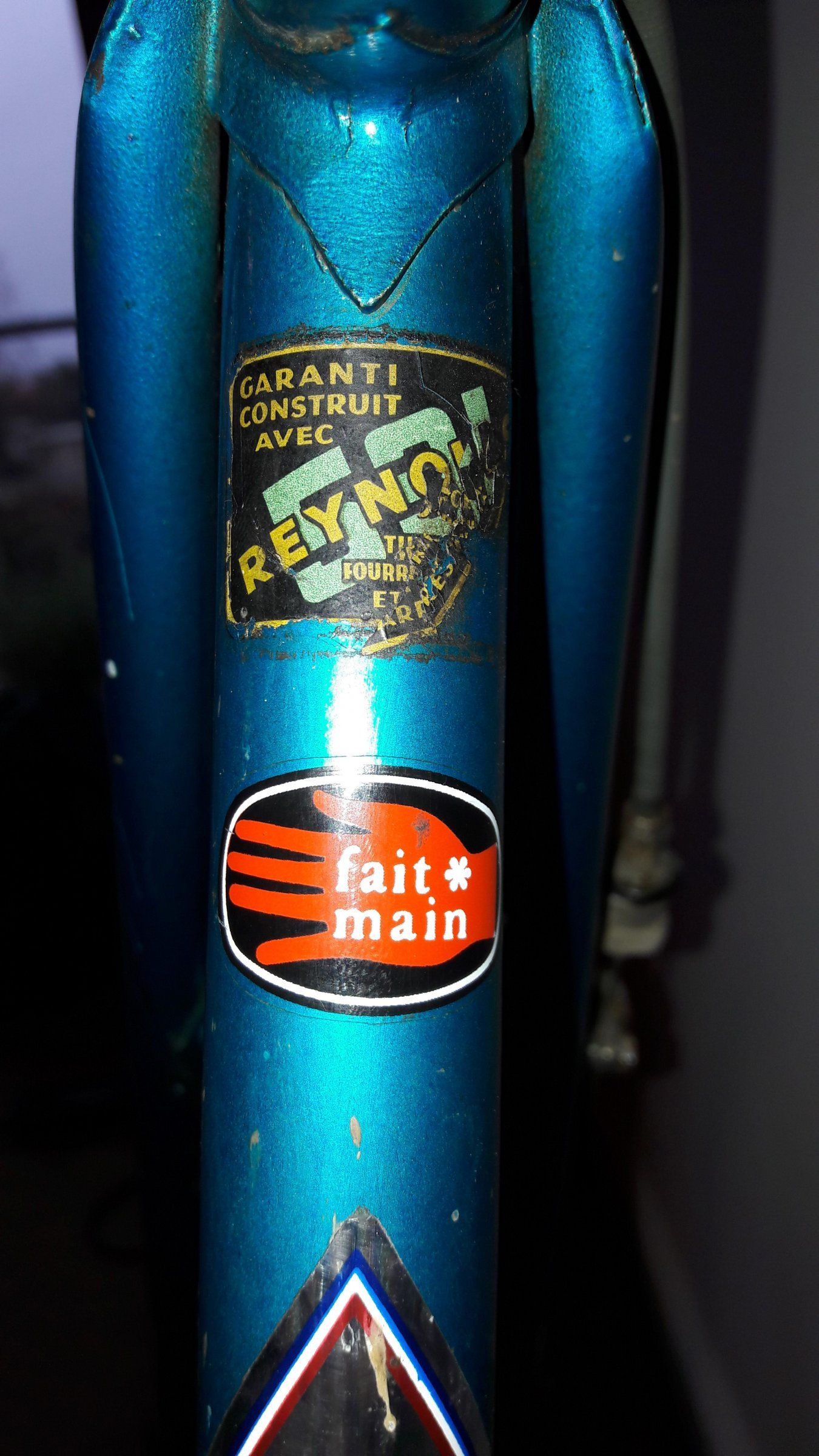

Wäre das den typisch (also "matching numbers") für Gitane in der Zeit?
Das weiss ich leider nicht.bei den Italienern ist das aber so.;)

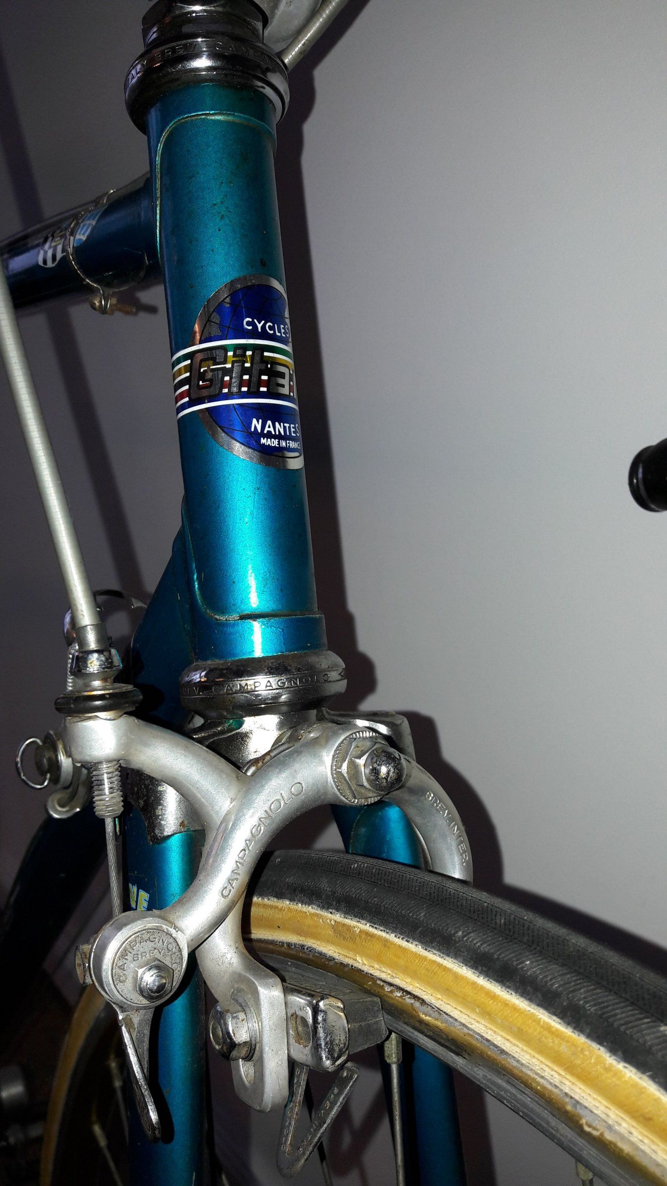

Macht aber irgendwie keinen Sinn das an der Gabel Ösen sind und hinten nicht.

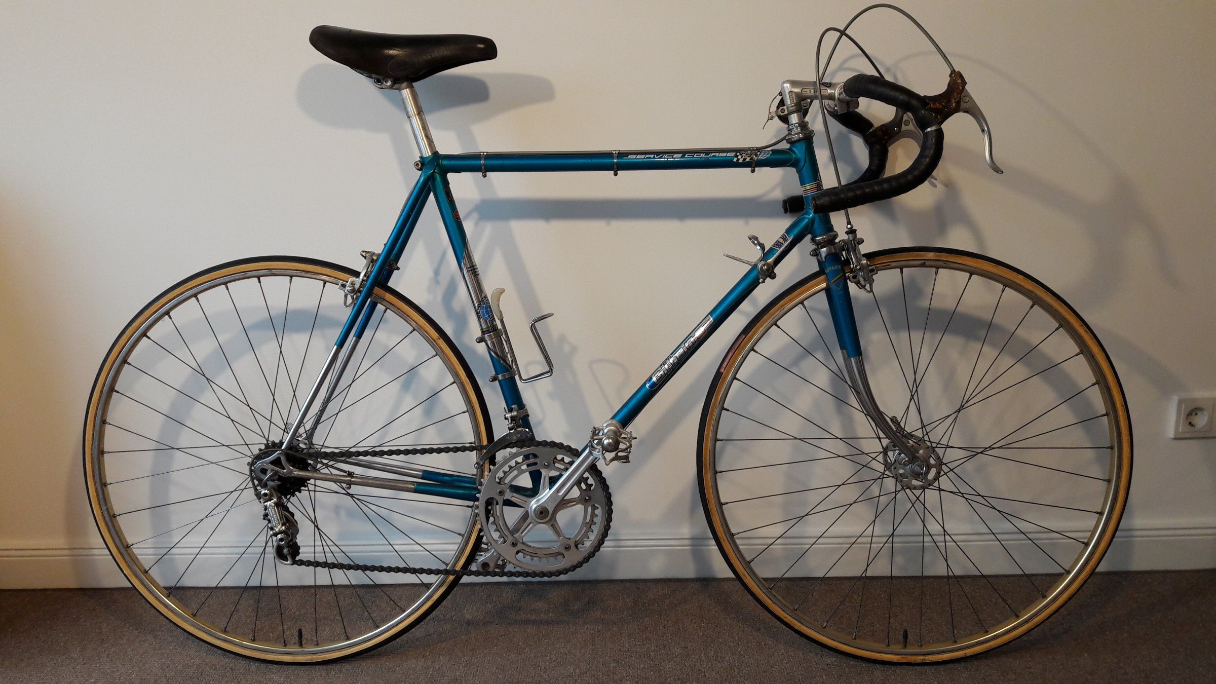

bitte auch ma bilder im ganzen...:)
Auf besonderen Wunsch eines einzelnen Herrn, bitteschön:
Erst einmal per Smartphone im heimischen Esszimmer. Meine Holde ist unterwegs und ich konnte den Esstisch unbeobachtet beiseite räumen :rolleyes:
Weitere Details:

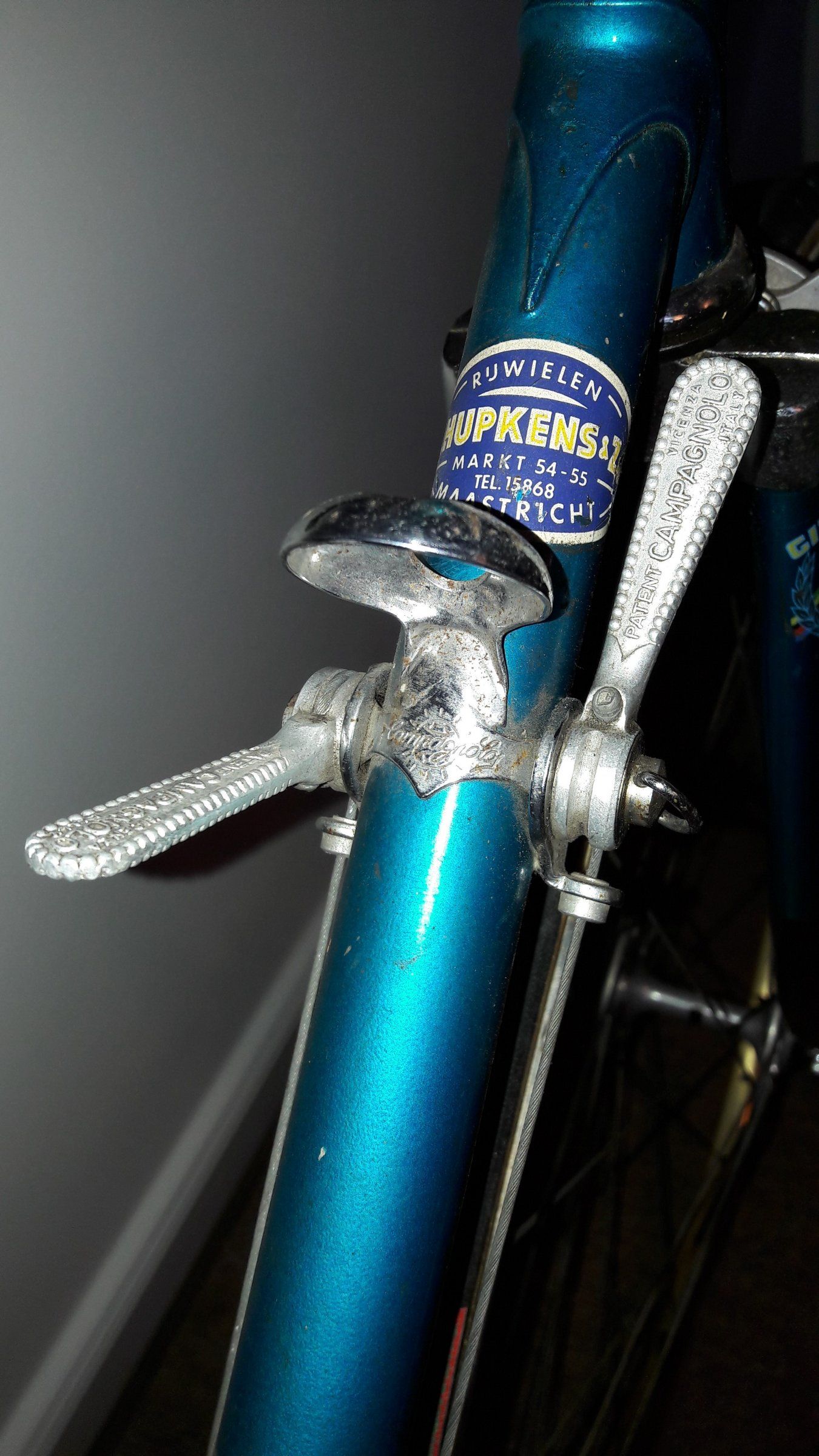

Der Händleraufkleber weist das Velo als Einkauf bei der Maastrichter Fahrradlegende Rob Hupkens aus. Sein Vater gründete das Geschäft 1935, Rob übernahm nach dem plötzlichen Tod des Vaters und entwickelte das Geschäft Ende der 60er/Anfang der 70er in Richtung Rennsport. Auch im Organisieren von Radsportevents war er aktiv und konnte dafür Namen wie Eddy Merckx und Patrick Sercu verpflichten. Durch städtebauliche Umgestaltungen am angestammten Ort (am Markt) zog das Geschäft an eine andere Adresse und der Sohn übernahm die Geschicke. Leider entschied er sich wohl, mehr Gewicht auf Zubehör zu legen, was dem Betrieb keinen Erfolg beschied und mittlerweile daher geschlossen wurde. Wer mehr wissen möchte, schaue bitte hier nach:

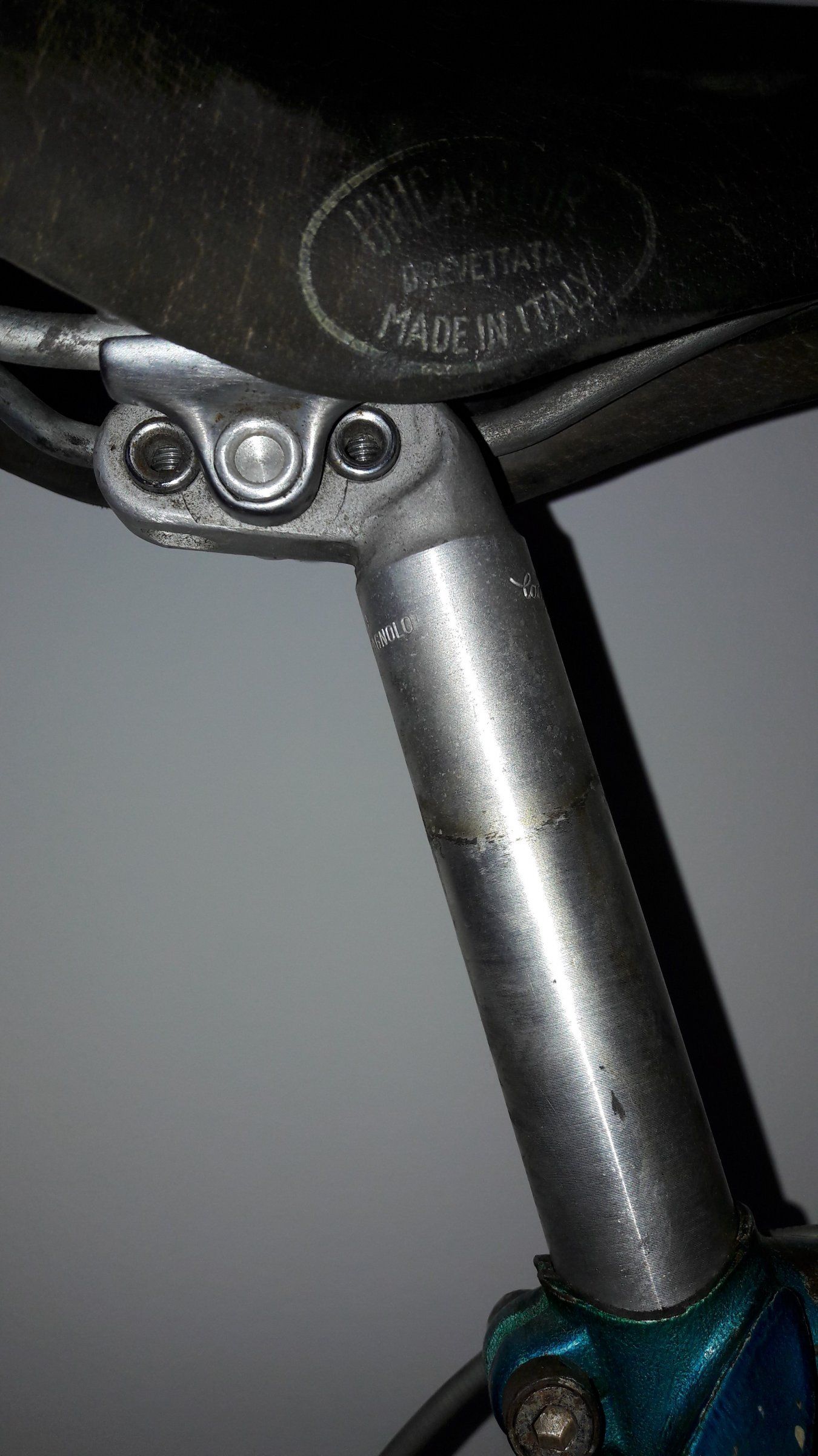

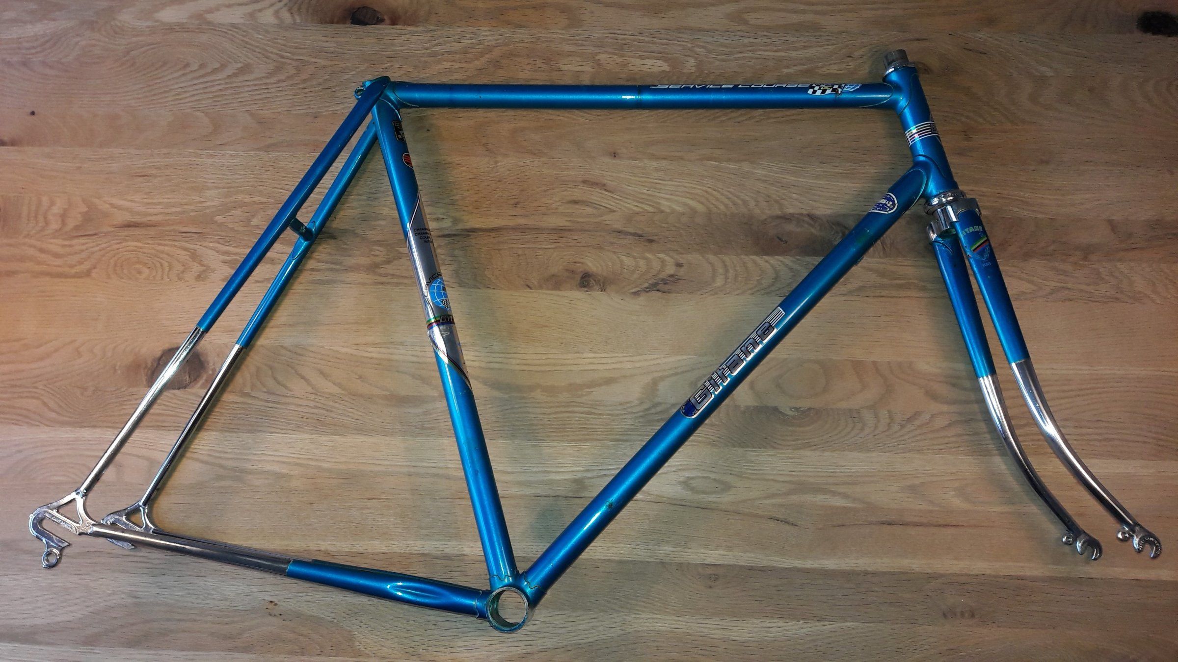

Weitere Details: Anhang anzeigen 626568

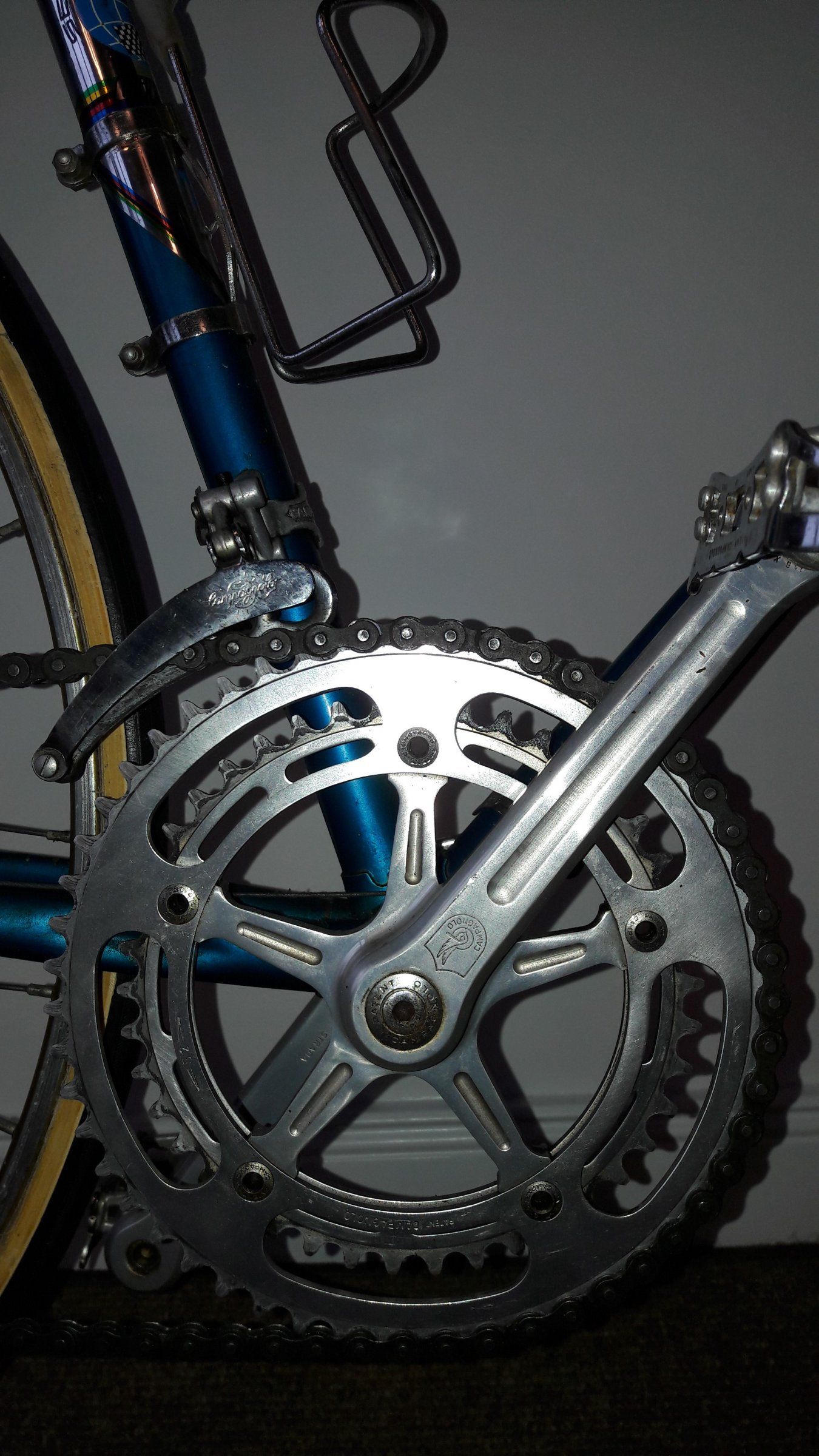

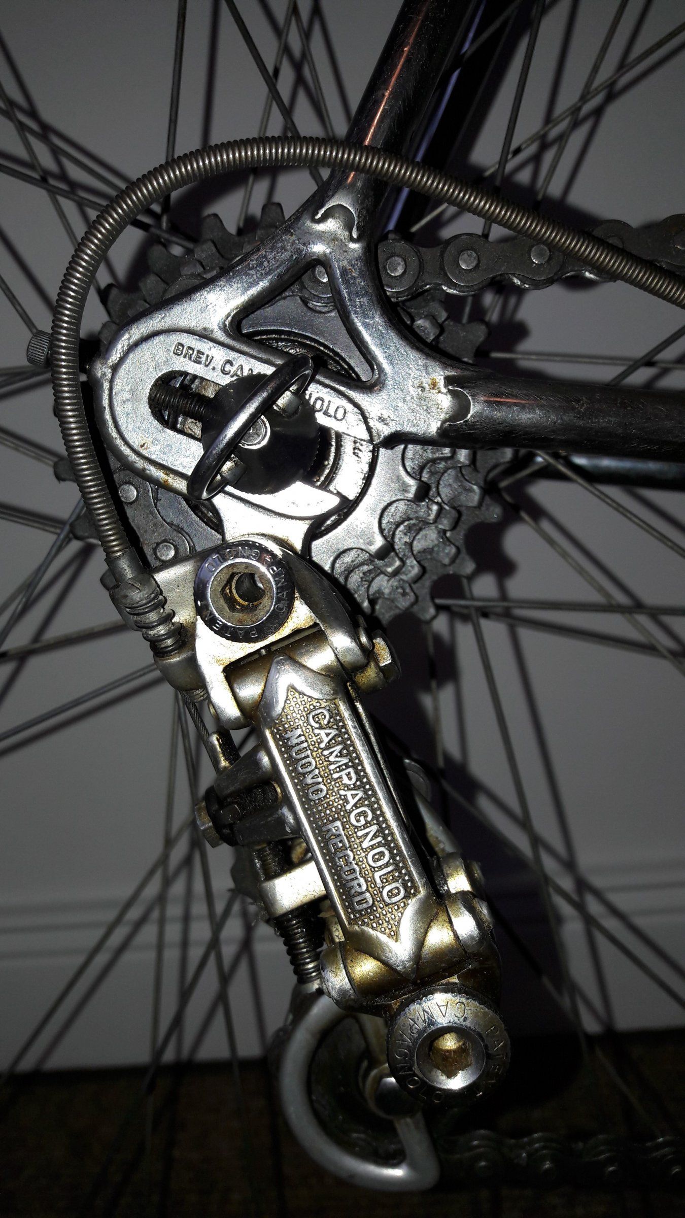

Anhang anzeigen 626573 Anhang anzeigen 626574
https://www.limburger.nl/cnt/dmf20180828_00072007/zoe-waor-t-vreuger-rijwielhandel-hupkens

Das Model Super Corsa aus dem 71 US Katalog ist identisch zu dem Super Olympic aus dem 73er franz. Katalog.
Bei beiden gab es eine Variante ohne den "Super" Zusatz die sich im wesentlichen durch die Verbauten Mafac Mittelzugbremsen unterschied.
Vorbau und Lenker sind zu Zeiten des amerikanischen Bikebooms (1970-73) (siehe hierzu auch die Präambel der Brügelmann Kataloge 72 und 73) wohl häufiger getauscht worden.
So ist für 71 Pivo Professional Lenker und Vorbau angegeben, mein SC aus deutscher Auslieferung hatte jedoch 3T Record verbaut.
Der Pivo Professional sieht dem 3t Record im Decor im übrigen nicht so unähnlich.
Ansonsten ist das ein sehr schönes Projekt.

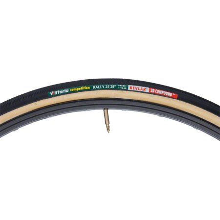

...ja, so ist es nun auch wieder gekommen: Ich habe mir ein Paar der Rallys bestellt. Allerdings habe ich festgestellt, dass sich die Beschriftung an der Flanke geändert hat; zumindest habe ich auf meinen beiden Motobecane Rallys mit verschiedener Etikettierung. Was hat sich denn da technisch geändert?
Rally 1:
Rally 2:
Rally aus aktueller Anzeige:
So weit mir bekannt ist nichts....vorher war die Tricolore mit der Typenbezeichnung drauf, jetzt nur noch
die Typenbezeichnung.
Was neu ist, das man den jetzt auch in schwarz bekommt.
Gefällt mir aber nicht so, der mit der hellen Flanke sieht besser aus.

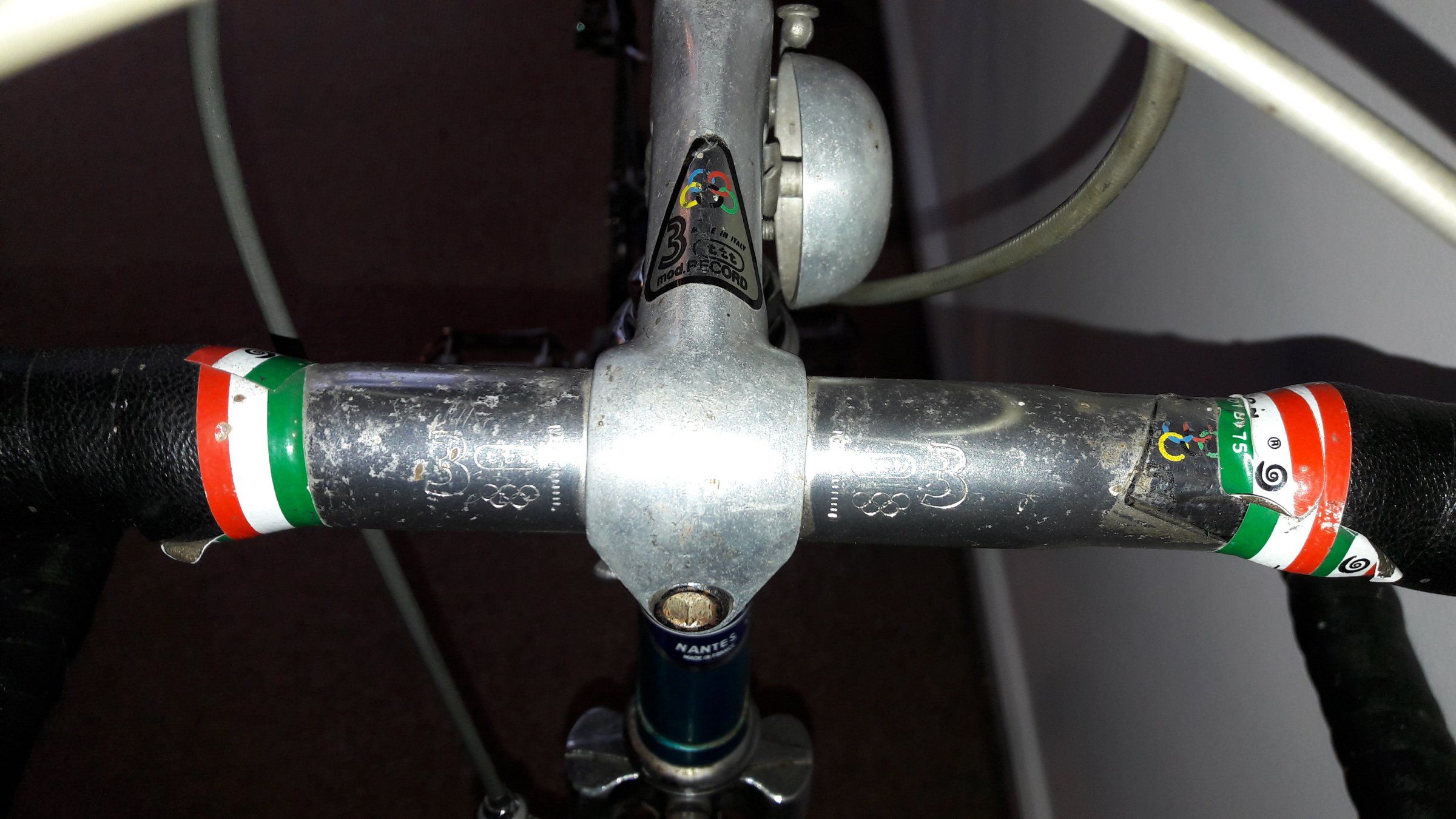

Interessant, dass 3ttt Aufkleber auf dem Lenker platzierte, welche nach Klebung eines Lenkerbandes auf jeden Fall verschwanden...
