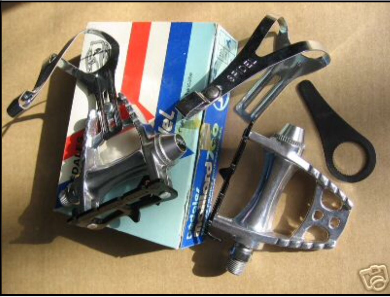

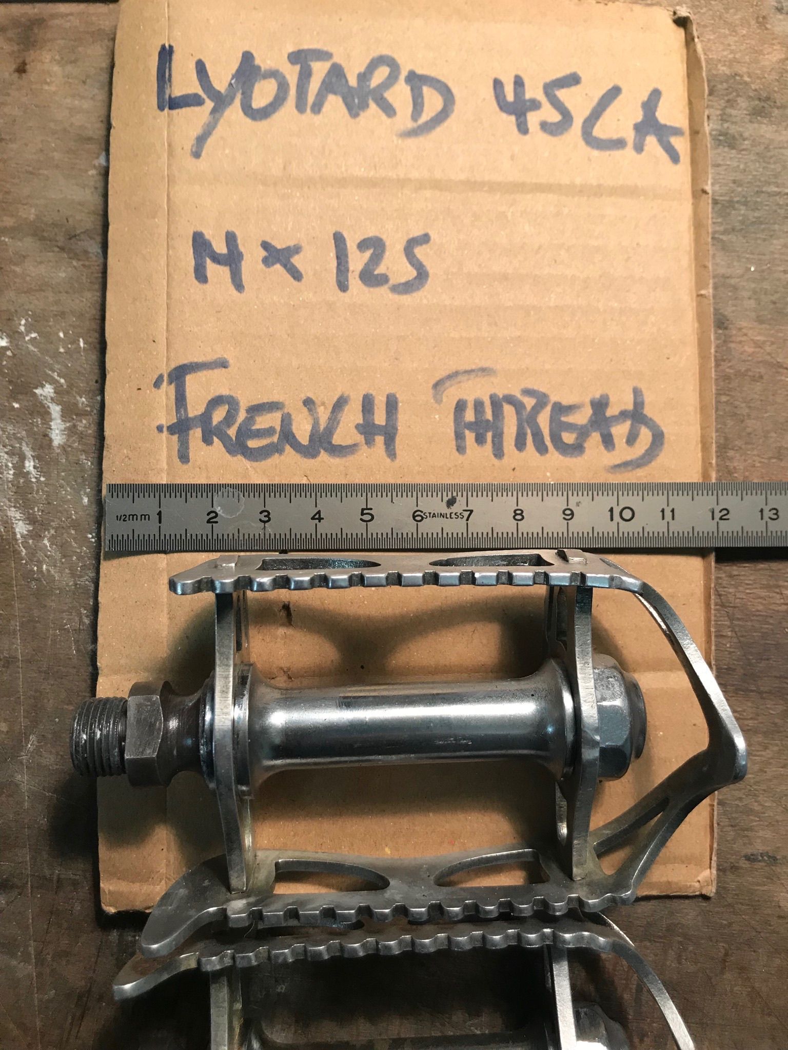

Diese Bauart ist für die Bahn ungeeignet. Auch Alles, was die Pedale weiter von den Kurbelarmen weg bringt sollte man auf der Bahn tunlichst nicht ausprobieren 😉
Radio Eriwan erinnerlich? Also im Prinzip ja. Die CA45 habe ich auch eher wegen des Katalogausschnitts rausgesucht als dass ich sie für die Bahn wirklich mit dem Aussenbogen für geeignet hielte :rolleyes:. Mir fehlt aber die Erfahrung das zu beurteilen. Die Größe und Form des anderen Paars dürfte etwa den Campa Pista entsprechen und sollte dann schon geeignet sein. Wenn ich mir die verfügbaren Pedale incl Berthet ansehe, würde ich wg der flachen Unterseiten zu den Berthet tendieren. Aber wie gesagt es fehlt mir Erfahrung 🙂

Die Bahnpedale von Campa und auch die Berthet bauen noch etwas schmaler als die Rat Trapp Pedale von Lyotard.
Bahnpedale sollen so schmal wie möglich bauen, damit sie auf der der Steilkurve zugewandten Antriebsseite (normalerweise also rechts) bei langsamer werdender Fahrt in der Steilkurve nicht am Boden der Steilkurve anstehen, weil dies zu bösen Stürzen führen kann.

Die Berthet an einem 70erJahre Rad aber evtl etwas zu unpassend bzw „überholt“ zu der damaligen Zeit oder? Grundsätzlich gab es sie ja damals noch aber den Trabbi gabs auch bis in die 90er🙂
Velobase gibt die Berthet bis Mitte 80ger an. Ich finde sie formal auch gar nicht so outmoded für Mitte 70. Sonst bist Du schnell bei den Spidel und das ist eher frühe 80ger

Da Du hier eine Stronglight 49D zeigst, solltest Du zuerst mal nachsehen, welches Pedalgewinde die Kurbelarme aufweisen. Meistens ist das bei der 49D doch 14*125 und damit französich, so daß Du es schwer haben wirst aktuelle Klickies zu finden, die in diese Gewinde passen. 😉
Du kannst aber natürlich auch die Gewinde der Kurbelarme auf 9/16" umschneiden lassen.

Die Kurbelarme haben 14/125 wurden aber schon umgeschnitten. Habs aber noch nicht getestet. Gibts überhaupt Klickies mit frz. Gewinde?
Ja, Look gab es damals zumindest mal mit franz. Gewinden.

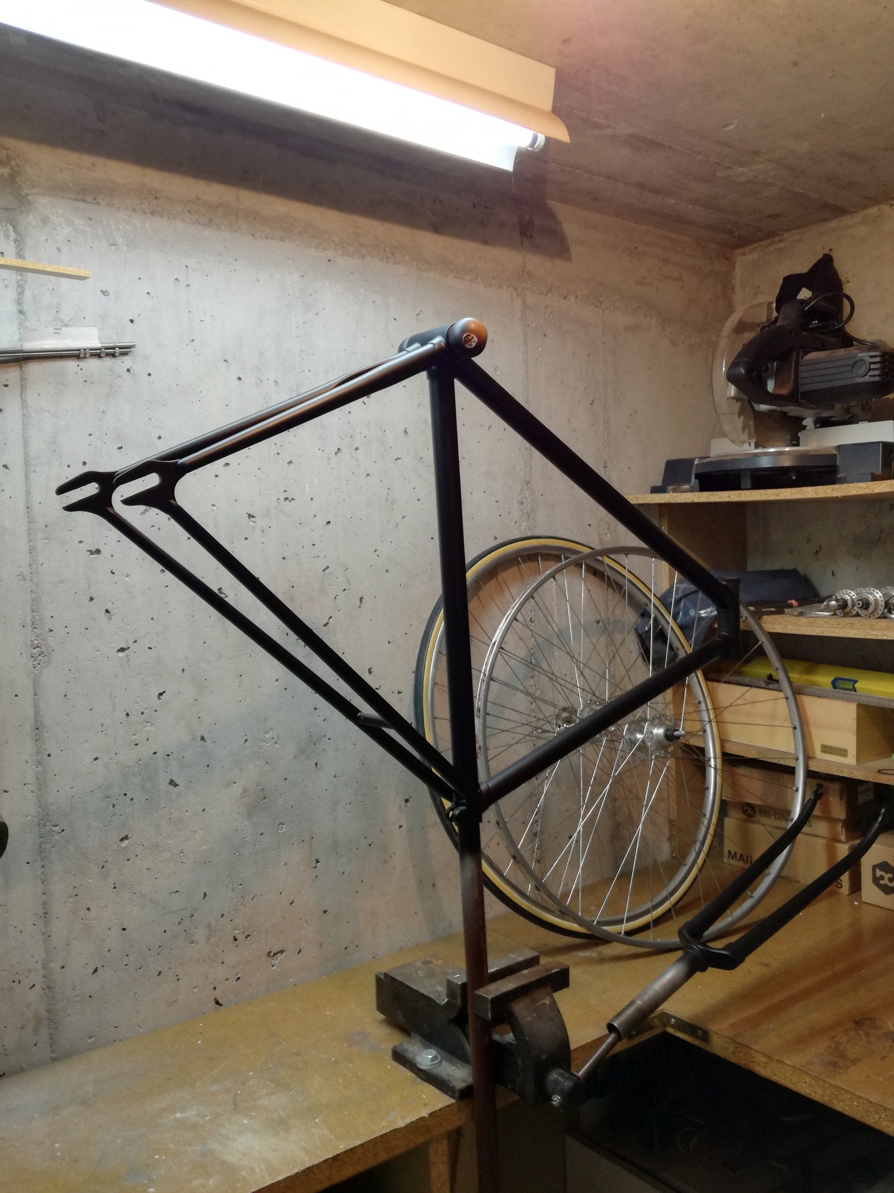

Der Rahmen ist schon schwarz :cool:

Mattschwarz 😱

Yes, Mattschwarz :cool:

Aber nur als Grundlack, oder?
Sagt der Mann in der Mattschwaren Soutane😛
Du hattest zwar schon von Selbstverwirklichung gesprochen aber muß das solche Ausmaße annehmen :rolleyes: ? Ich dachte das hätten wir irgendwann Ende der achziger Jahre im letzten Jahrhundert überwunden 😱 Mattschwarzer Dosenlack ist für Motorhauben auf Autos, die damals schon nix dafür konnten von Ihren Besitzern malträtiert zu werden 😛 Schlicht: das wäre imho schade und wird dem Rahmen nicht gerecht. Ich glaube wir würden für die Dose glänzenden Klarlack notfalls zusammenlegen🙂

Nein ich finde den Mattlack sehr angenehm zum anfassen. Ausserdem kommen ja noch kleinere Tricolore an den Streben, Gabel und Bremsbrücke dran. Das kommt schon gut 😉
