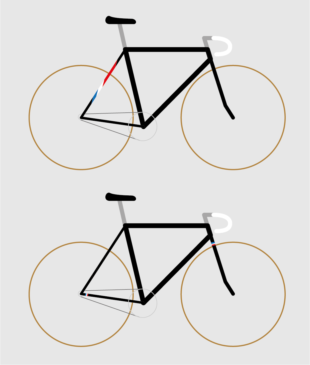

Da der Decal-Thread gerade aufgegangen ist habe ich mir mal eine Variante skizziert.
Too much?

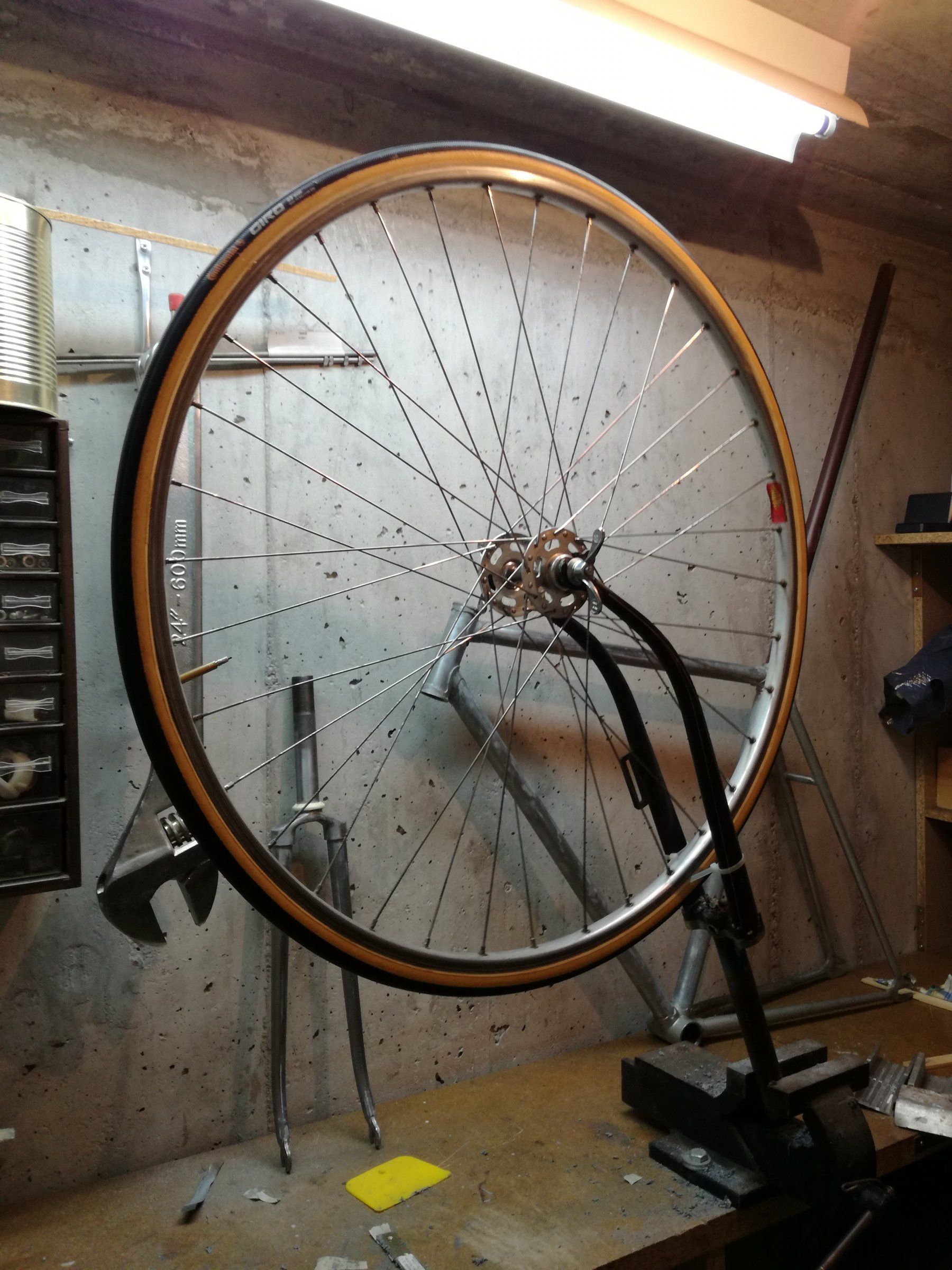

Endlich ist die super schöne Pelissier Nabe (produit en France) angekommen. Leider mit einem kleinem Schönheitsfehler, macht aber nichts. Bin im Moment die am einspeichen, also es geht weiter...
Über die Feieritage hatte ich genügend Zeit die Dinge zu tun die zuerst einwirken müssen. Damit ist der Abbeizer für den Lack und der Leim für die Schlauchreifen gemeint.

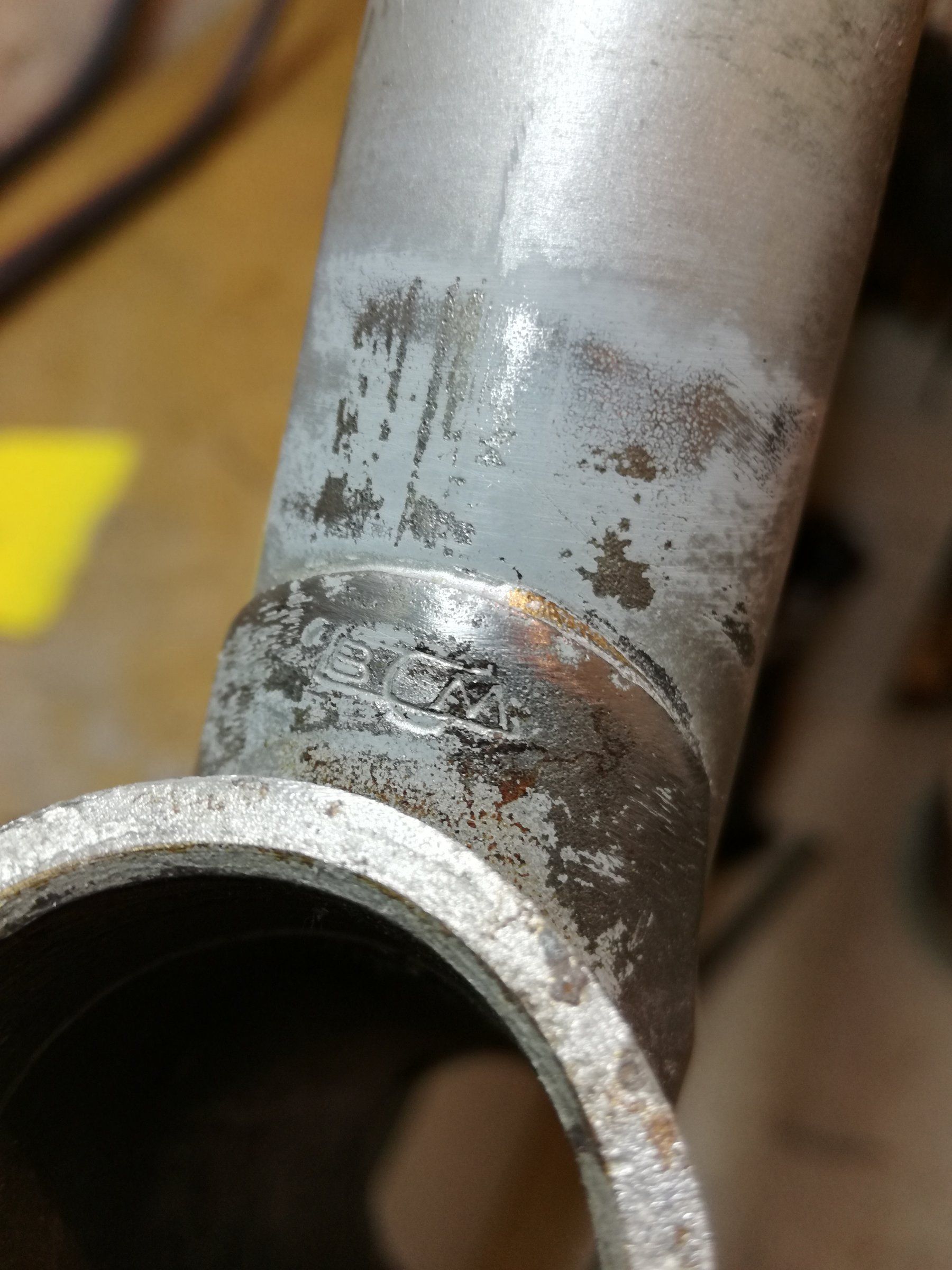

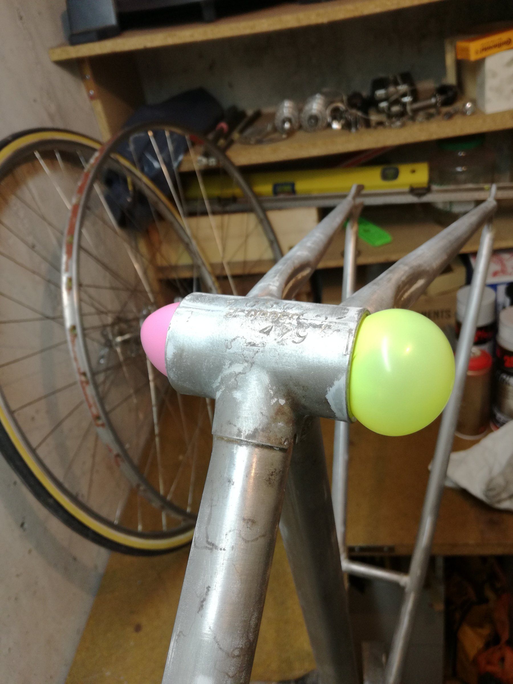

Der Rahmen ist bald soweit. Beim Entlacken habe ich diese Gravur entdeckt. Jemand eine Ahnung? Steht das für Bocama? Ist Bocama was besonderes?

Ja, das steht für Bocama. Ist ein Muffenhersteller.
Wohl nichts besonderes nehme ich mal an.
Ok, also zu viel Patina und dann gleichzeitig die Geschmacksfrage gelöst; auch ok. :bier:
Na ja, spielt, wenn man so will, auf einer Ebene mit Nervex oder anderen Muffenherstellern; ist halt nicht so gehyped. Rickert hat die z.B. auch verwandt, Peugeot in späteren Jahren ebenfalls und viele Andere auch. Es gab auch so schicke Aufkleberchen und auch ganz vielversprechende Namen wie bei Nervex.

Ich habe mir mal ein paar Gedanken bezüglich Design des Rahmens gemacht. Die Trikolore wollte ich von Anfang an drauf, aber wie bin ich mir noch nicht so sicher. Erste Idee ist an den Sitzstreben hinunter mit Gross–Mittel–Klein. Die Zweite, etwas feiner, ist hinter den Ausfallen und unter der Gabelkrone. Bremssteg soll mit dazu kommen.
Meinungen?
Egal wie du es machst, die Illustration ist spitze - schlicht und elegant. chapeau.

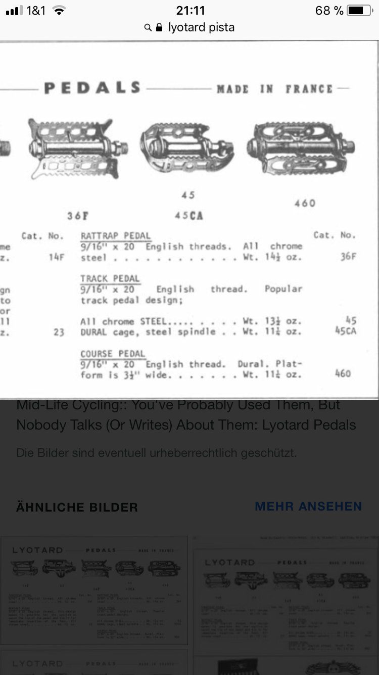

Hast du dir denn schon bei den Pedalen Gedanken gemacht? Ich baue parallel immer mal wieder an meinem „Le Taureau“ Bahnrahmen rum, ebenfalls frz Aufbau. Bin in ounkto Pedalen hedoch noch etwas ideenlos. Campa ist ein Klassiker aber die Preise dafür gehen ja dirch die Decke in letzter Zeit.
Was japanisches a la KKT Sprint oder pro Ace - evtl zu jung. Gibt es was typisch französisches? Pista Pedale von Lyotard (da gibts ja die 45/CA aber die sieht so nach normalen Strassenpedal aus), Maillard?

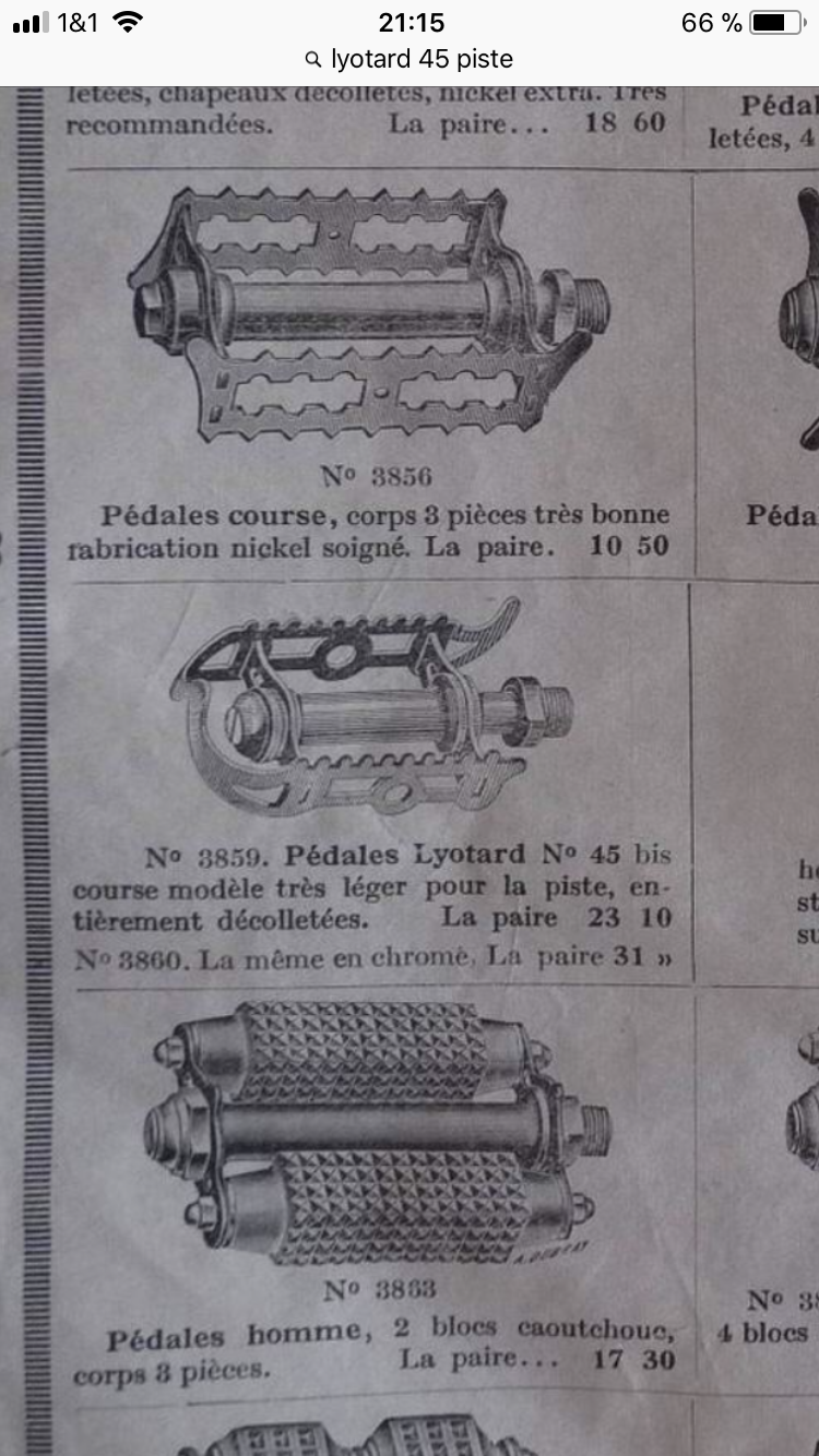

Unter dem Begriff Pista o. Track habe ich keine typischen Lyotard gefunden. Das kann an mir liegen:rolleyes: Es findet sich dann aber der Verweis auf M23 Berthet Plattformpedale. Die erscheinen optisch auch recht schmal, ohne Außenbögen und könnten damit schon für die Bahn passen.

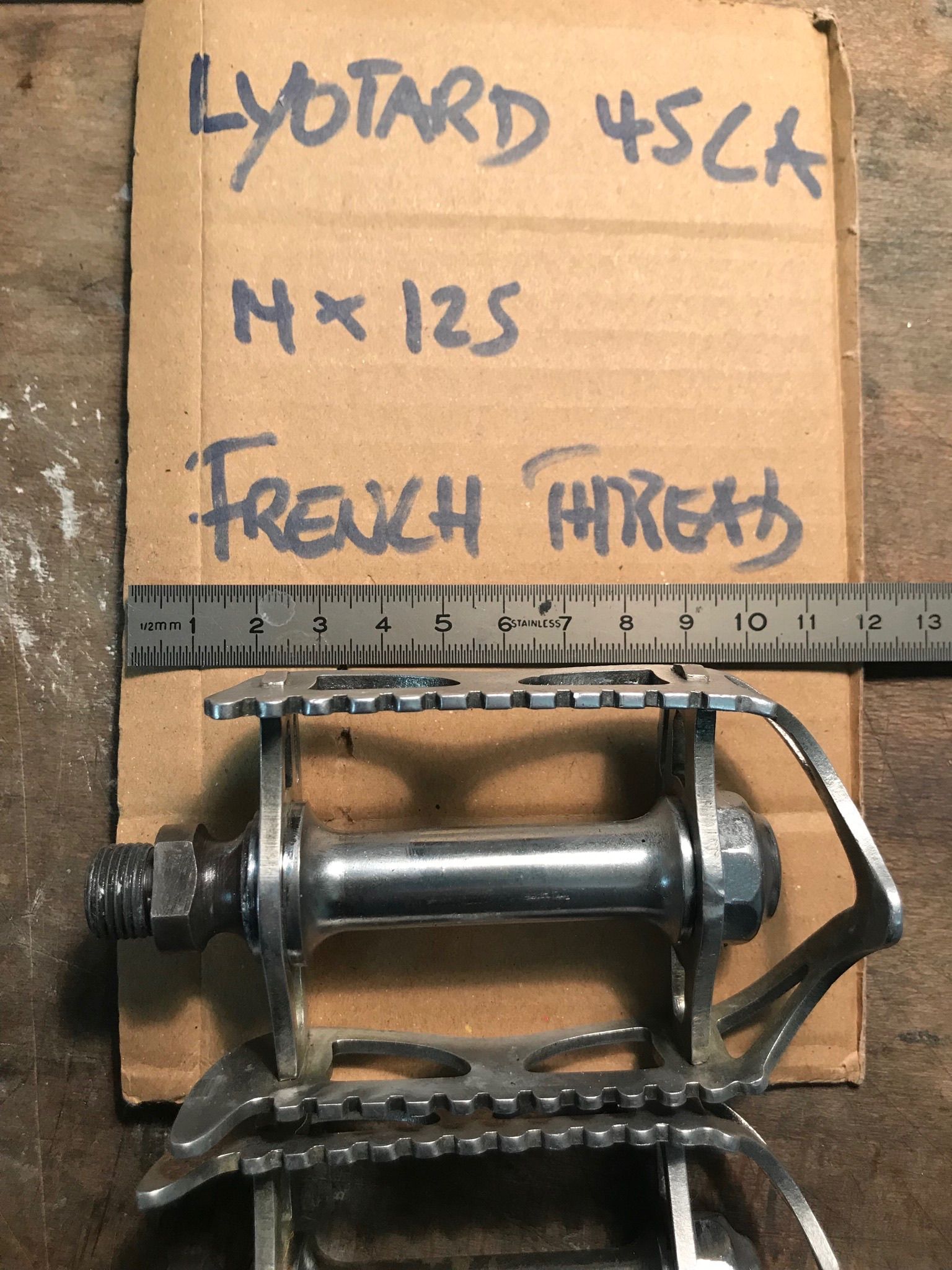

Ja daran dachte ich auch schon aber die wurden eher in den 50er auf piste bewegt... lt. alter Kataloge ist die 45CA für piste gedacht, trotz Aussenkäfig.
Bei Campa haben die Jungs früher den Aussenkäfig abgesägt, sieht man auch häufig mal bei Ebay.
Die richtigen Bahnpedale sind nicht so breit wie Strassenpedale, damit Du in der Kurve nicht aufsetzt.
Ausserdem habe ich dann 165 er Kurbeln gefahren.
Ja daran dachte ich auch schon aber so recht mag mir das nicht passen... lt. alter Kataloge ist die 45CA für piste gedacht, trotz Aussenkäfig.
Anhang anzeigen 525716 Anhang anzeigen 525717

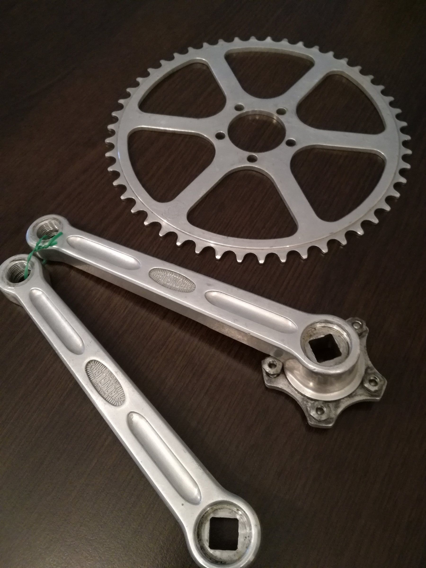

CA45 habe ich sogar noch rumliegen...:rolleyes: Dazu braucht es aber einen schmalen Fuß sonst hängst Du mit den Riemen laufend an den Kurbeln. Scheiben zwischen Pedal und Kurbel helfen.

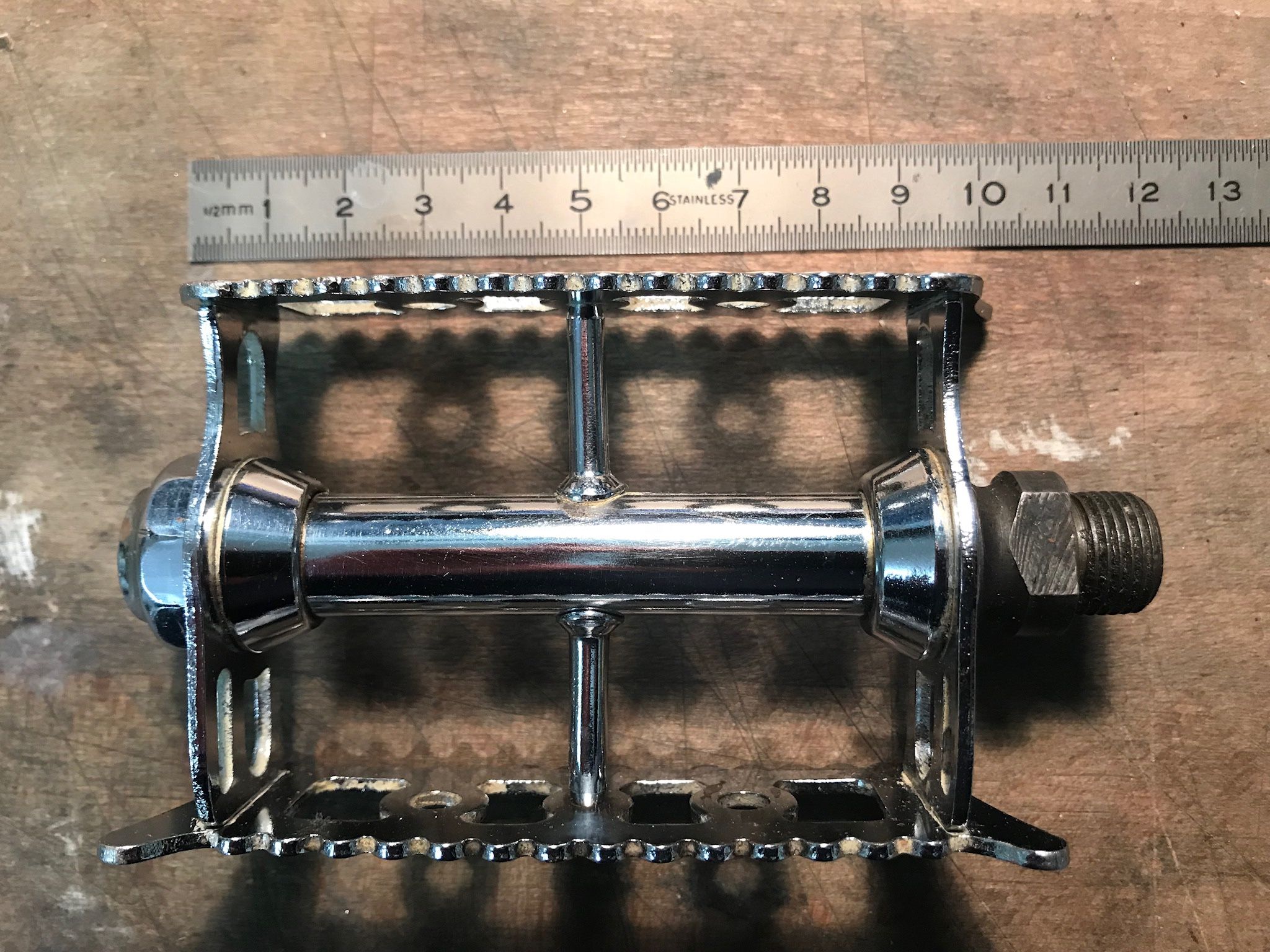

Noch schmaler die hier, die aber keine Bezeichnung haben:
