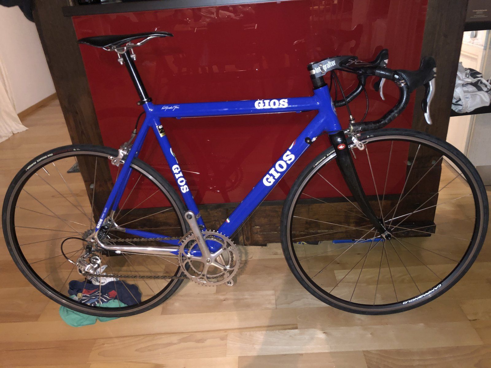

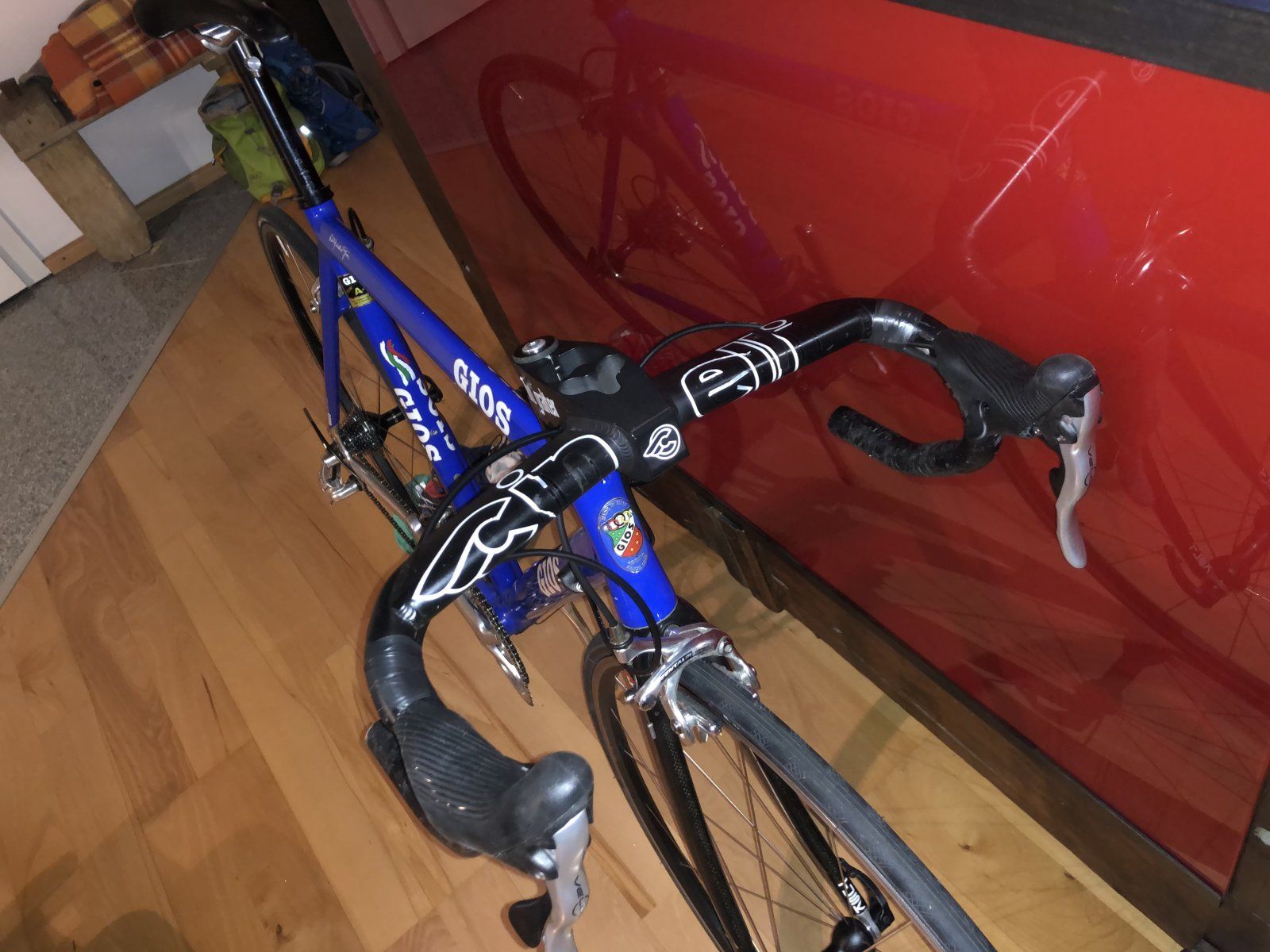

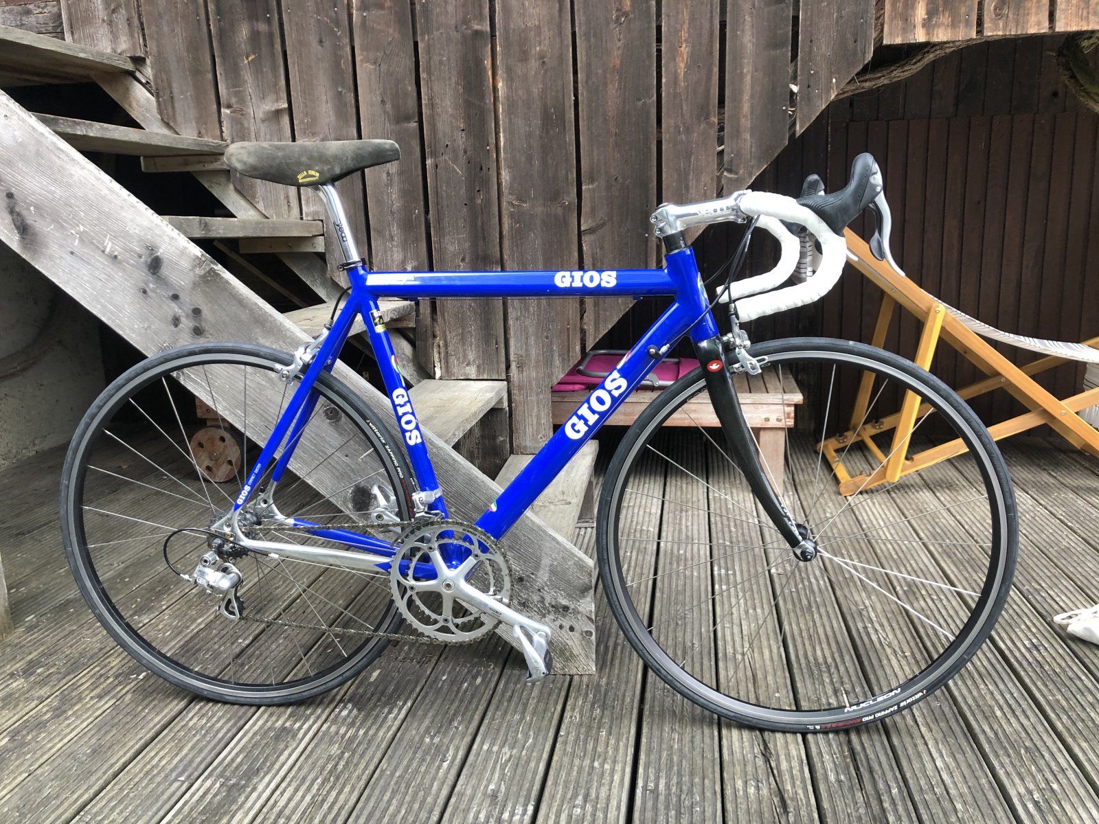

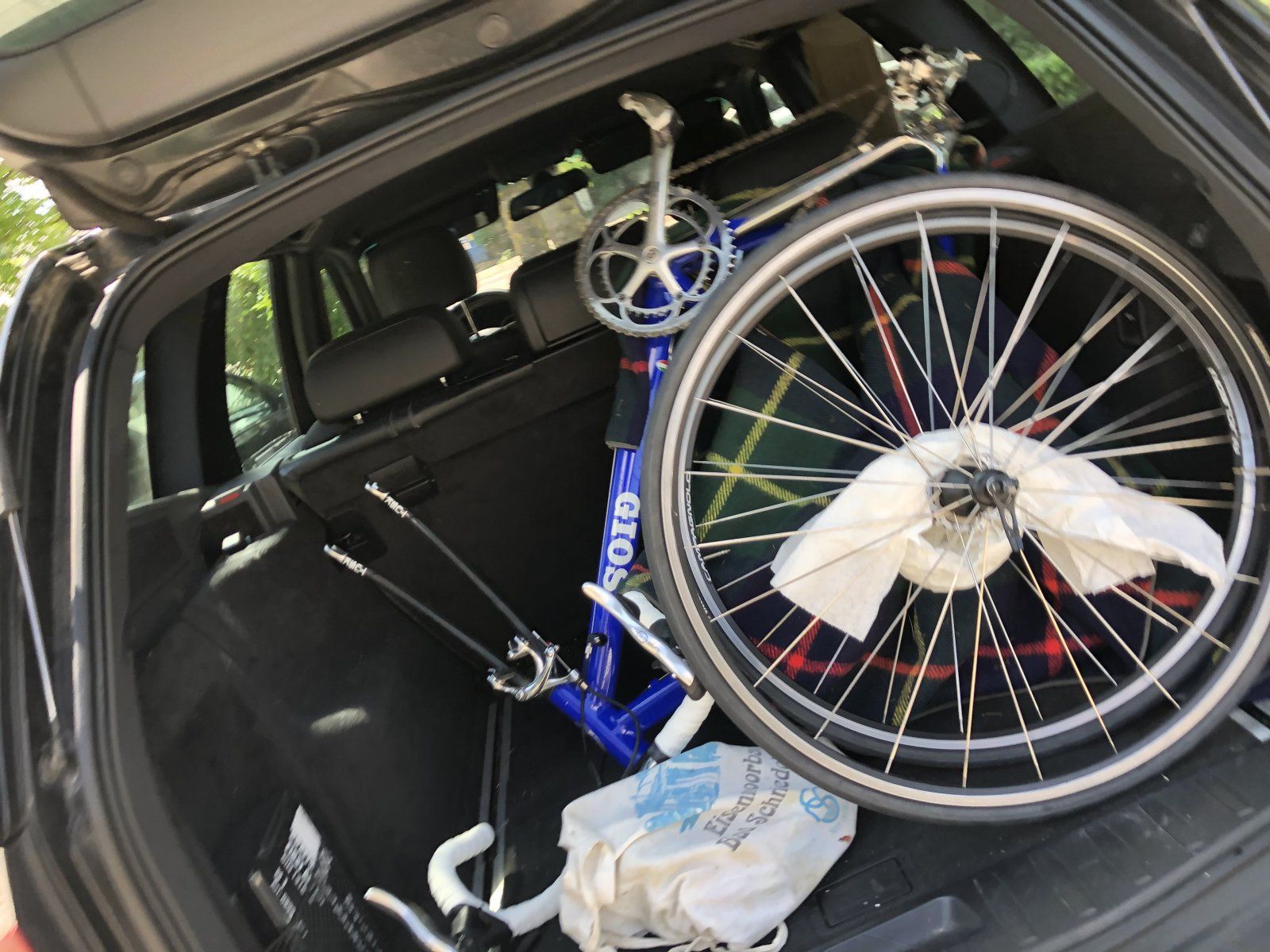

Abholung als Mitbringsel vom Urlaub
Gios A-90
zwischenaufbau im Urlaubsort - Kaufzustand:
ein paar teile in weiser vorraussicht eingepackt. Sattel, Stütze, Pedalen und Lenker eingepasst, zuhause kommen dann noch Record Carbon 10fach Hebel zum Einsatz. Perspektivisch darf da noch mehr campa Record 10fach Teile Dran. Die Cinelli Lenker Vorbau Kombi wollte ich schon immer mal fahren. Gabel ist sicher nicht original, aber das wird für mich ein leichtes funtkionsrad. So zu sehen 8,4kg.

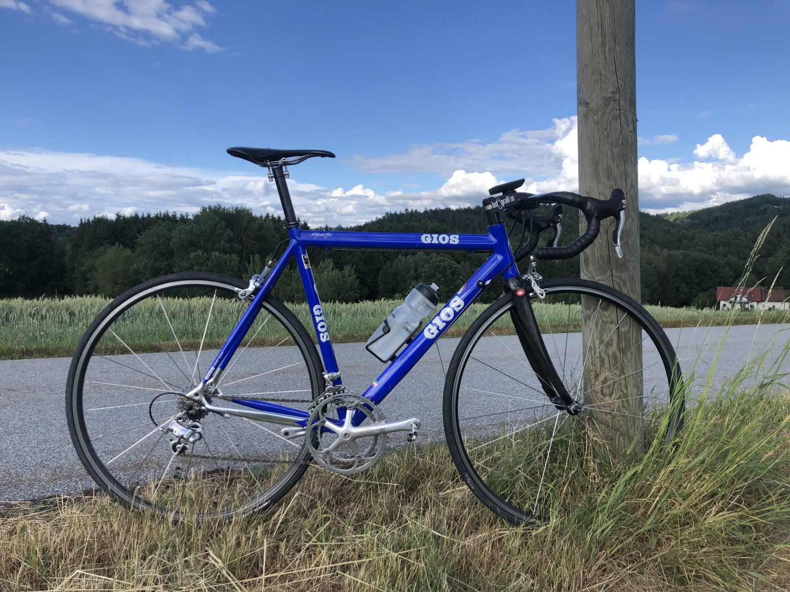

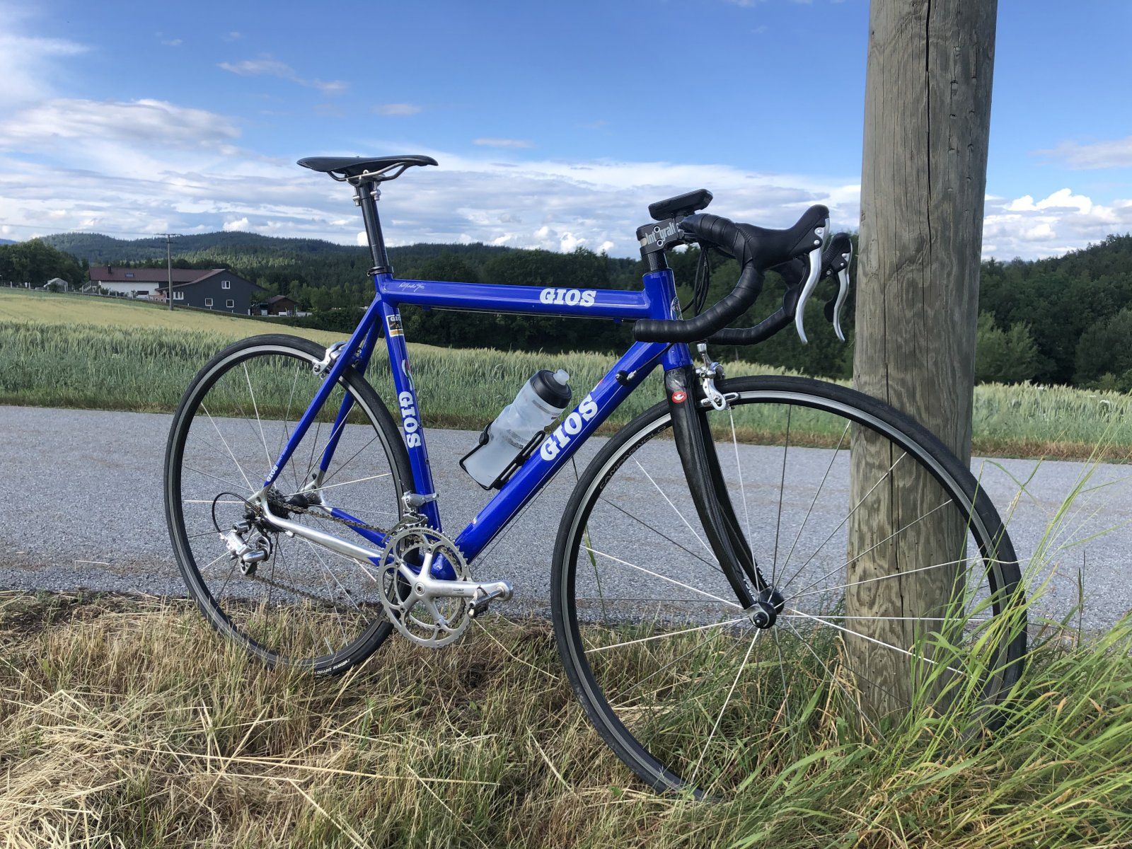

Nachtrag: ein paar draussen Fotos.

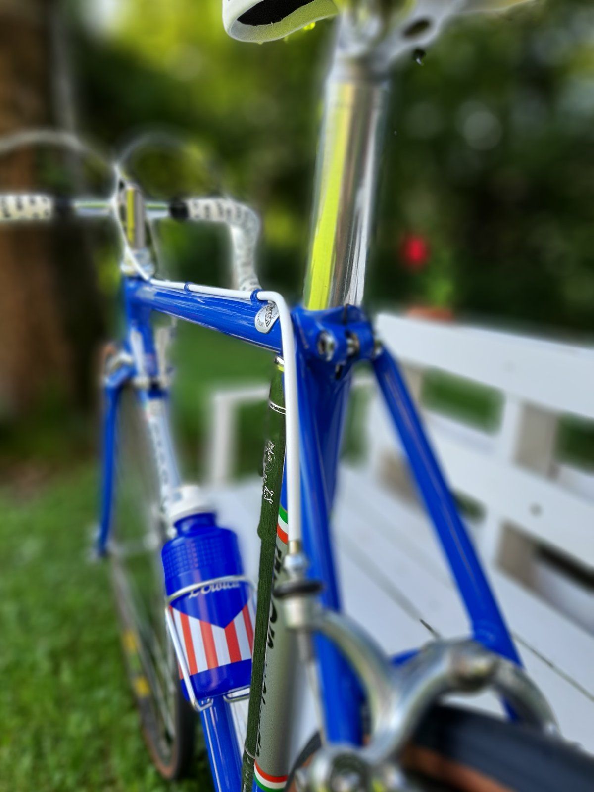

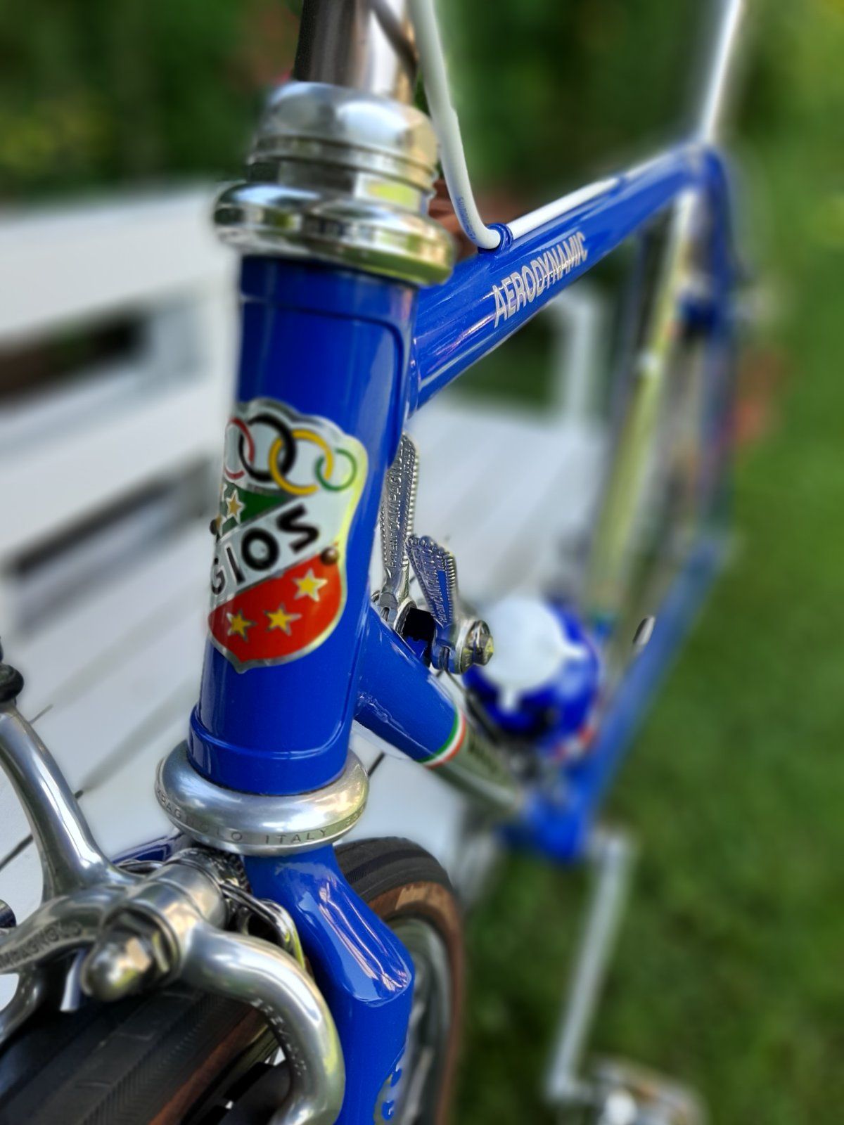

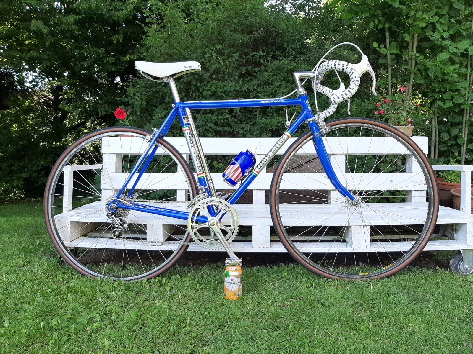

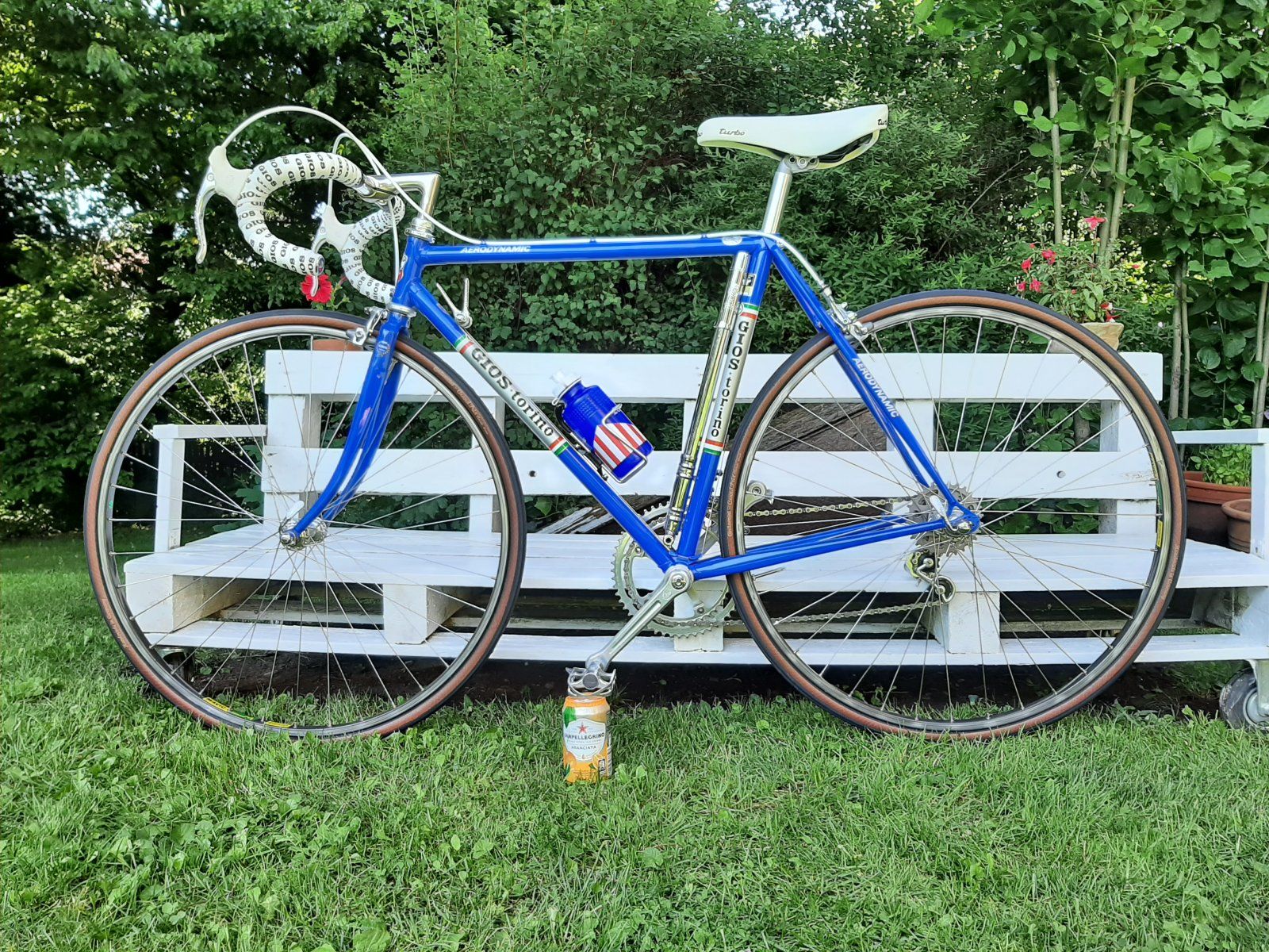

Hallo zusammen,
das Aerodynamic ist jetzt fertig und soweit wieder alles mit Super Record Teile verbaut.
@Danke an Axxl70 für die Ersatzteilbeschaffung

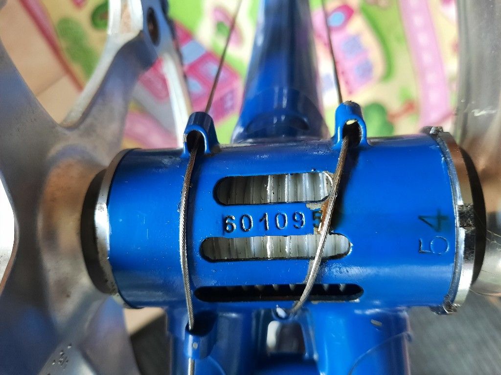

Dann zeig ich mal mein fahrbereiten Italiener im passenden Faden.
Ein Gios Professional aus der 2 Hälfte der 80er, mit einer Chorus Gruppe aufgebaut.
Der LRS ist sackschwer, und wird wenn mir das Rad vom Fahrverhalten zusagt, auf jeden Fall gegen LRS mit Schlauchreifen und hellen Flanken getauscht.
Danke an @BuddyBuda Rahmen
Danke an @ols69 für die kpl.Gruppe m.LRS
Danke an @Levw897 für Innenlager ITA
Danke an @Peugeot1979 für das 3ttt Cockpit
Danke an @Simplex für den Verzicht auf den Kauf des Chorus SW, wodurch ich die kpl.Gruppe bekam :daumen: .

Sehr schön ist das Professional geworden. Anhand dieser Rahmennummern lässt sich doch das genaue Herstellungsdatum bei Gios ablesen. Demnach ist dies der 95. Rahmen (95), der im Oktober (10) im Jahre 1986 (6) hergestellt wurde. Ist ja auch schlüssig, denn die 86er Professionals hatten verchromte Gabeln, mein 85er hat eine lackierte Gabel. Bzgl. der Rahmennummern siehe Artikel in der tour aus 11/87.
Wollte nicht klugsch... , ist aber doch interessant:-))

Vielen Dank für die Aufklärung, deshalb hatte ich extra die R.Nr. abgelichtet :daumen:.
Das bedeutet aber, ich hätte die Chorus Bremshebel für Wäscheleinen umbauen sollen :idee:, 86 gab es noch kein Aero, oder.
Laut velobase ging das bei Shimano 1987 mit Aero los, ich finde das kann man bei meinem Rahmen machen, die hingen ja auch schon mal eine Zeit beim Händler rum.

Das hat Velobase nicht recht erfasst, Shimano Aero ging 80/81 los und war eigentlich 1987 schon nicht mehr ganz lebendig
