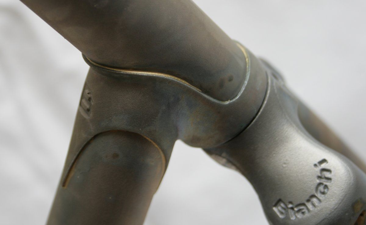

ich hätte den jetzt strahlen lassen - warum ablaugen?
hey @Gremlin66 danke!
das dauert aber sicher noch ein wenig mit der restaurierung da ich noch viele andere baustellen hab.
...sandstrahlen = Brückengeländer
ablaugen = Columbus SL...

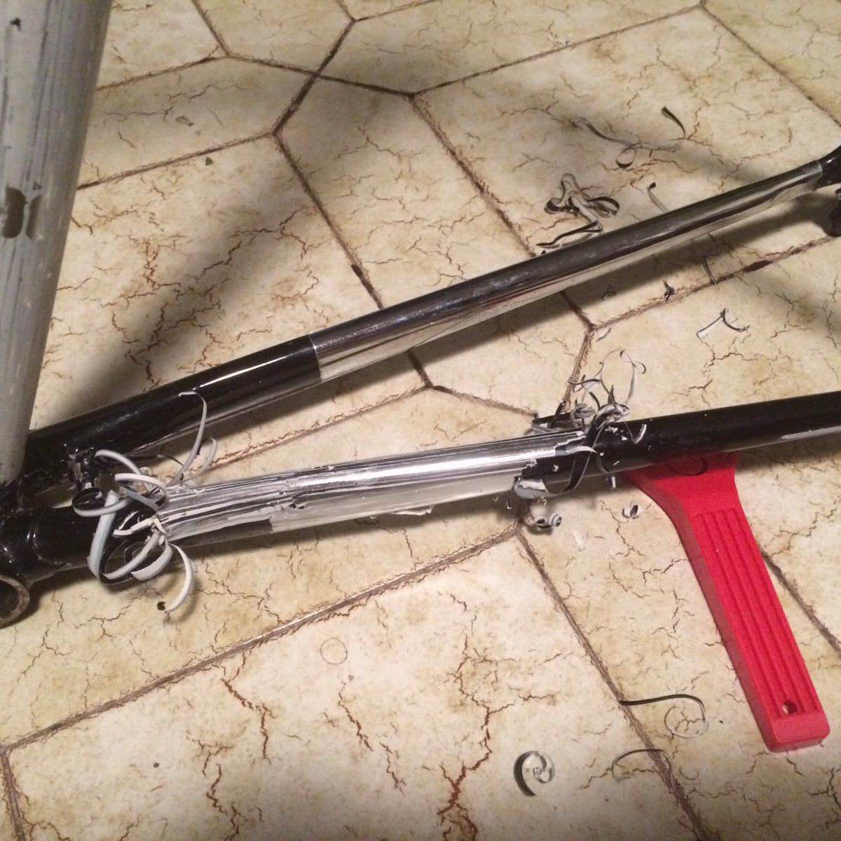

Nimm lieber Heissluftföhn und Klingenschaber - da geht die Farbe gut runter. Vorher heiss machen und dann abziehen. Bei den Muffen pass ich immer auf, wobei ich glaub da braucht es mehr Hitze als das bissel zum Lackabschälen :D
@Alex73 hab das in meiner sturm und drang phase bei diversen rahmen auch schon ausprobiert - kann spaß machen.
bin mittlerweile aber soweit, dass ich professionelle hilfe in anspruch nehme - bei einem hochwertigen rahmen sowieso.
Na ja Spass machen ist relativ; ich habe bei dem Rahmen keinen Zeitdruck und mache es so nebenbei. Einen guten Ablauger habe ich bei mir in der Nähe noch nicht gefunden und ich habe da immer Bedenken das die Pampe sicher nicht mehr zu 100% aus den Rahmenrohren zu entfernen ist.
Wie lässt Du die Farbe entfernen?
Grüße Alex
Ich würde sie laugen. Ein vernüftiger Betrieb spült die Rahmen mehrfach und bringt eine Beschichtung auf,die das frühzeitige rosten verhindert und dass lackieren nicht stört. sollte um 25-30 € kosten, das ist es mir wert. Da ist alles porentief sauber.
ich wollte ja strahlen lassen aber das ist wohl bei dem feinen columbus sl material nicht angebracht.
werde mich wohl um einen betrieb kümmern müssen, der ablaugt.
das hört sich super an.
kostet das wirklich so wenig?
das wäre ja sagenhaft.
muss man auf irgendetwas besonders achten?
