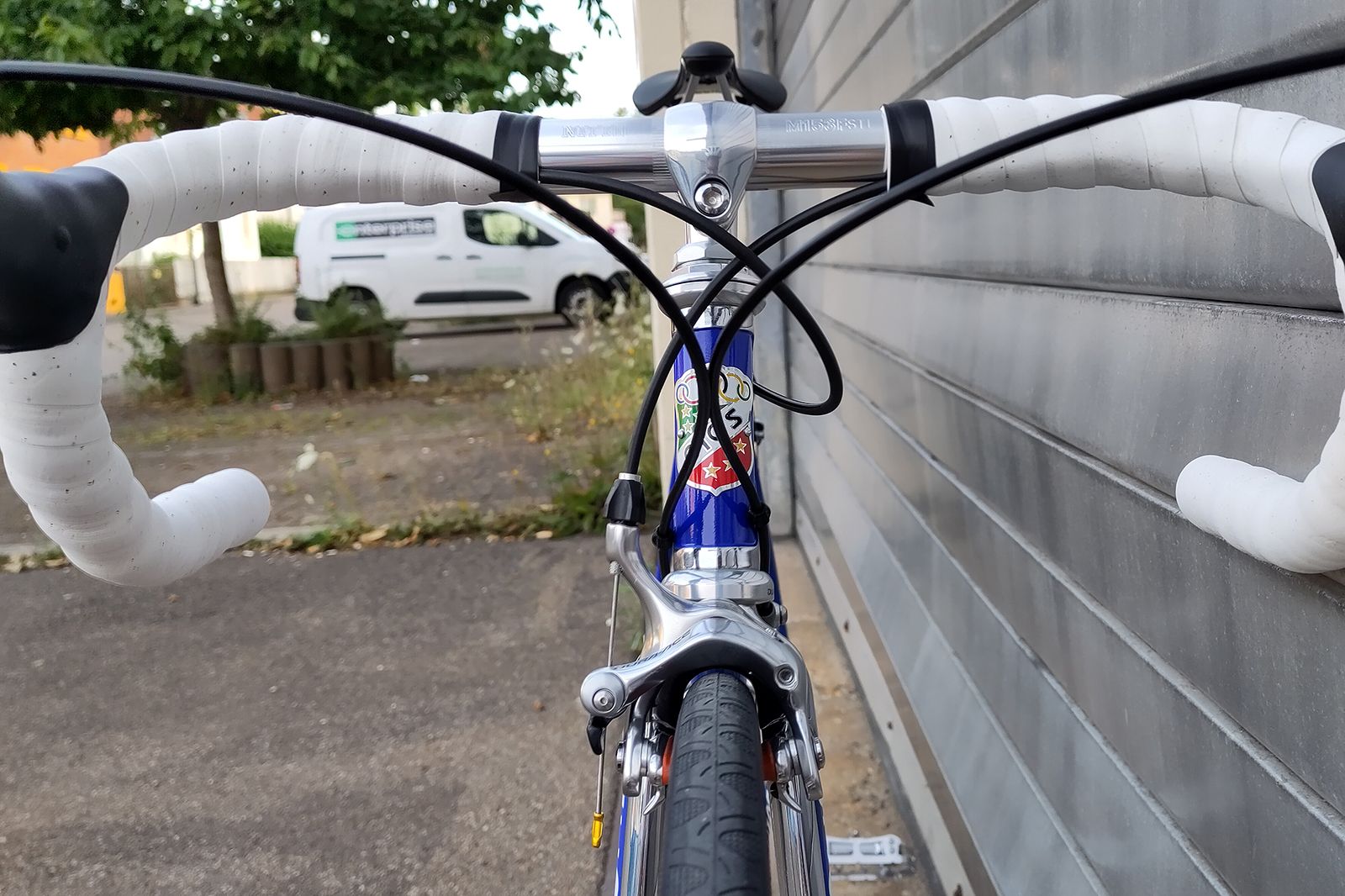

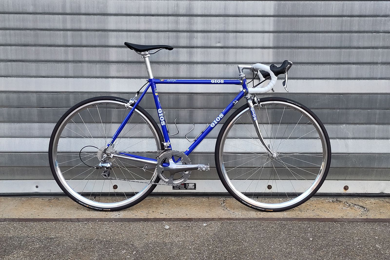

Die meisten GIOSe sind ja stimmig mit Campagnolo aufgebaut. Hier ist ein Exemplar mit einer wilderen Mischung. Die 7800er Gruppe war schon größtenteils vorhanden, der Rahmen kam dann durch einen (un)glücklichen Zufall: CN Rost 😬
Nachdem an diesem Rahmen auch 7800er Teile dranhingen, wollte ich das mal mit der Gruppe versuchen. Da das Rad für meinen Dad ist, war mir das mit dem Rost zu heikel. Verliebt in den Rahmen waren wir dennoch beide. Zum großen Glück hat einige Zeit später @yellow-faggin ein schön erhaltenes Exemplar hier gezeigt. Dickes Dankeschön nochmal dafür!
Es ist eine Italienisch-Japanisch-Russisch/Tschechische Kooperation! Vielleicht kommt irgendwann mal eine Campa Gruppe dran. Für den Moment passt das aber und das Rad fährt sich vorzüglich.

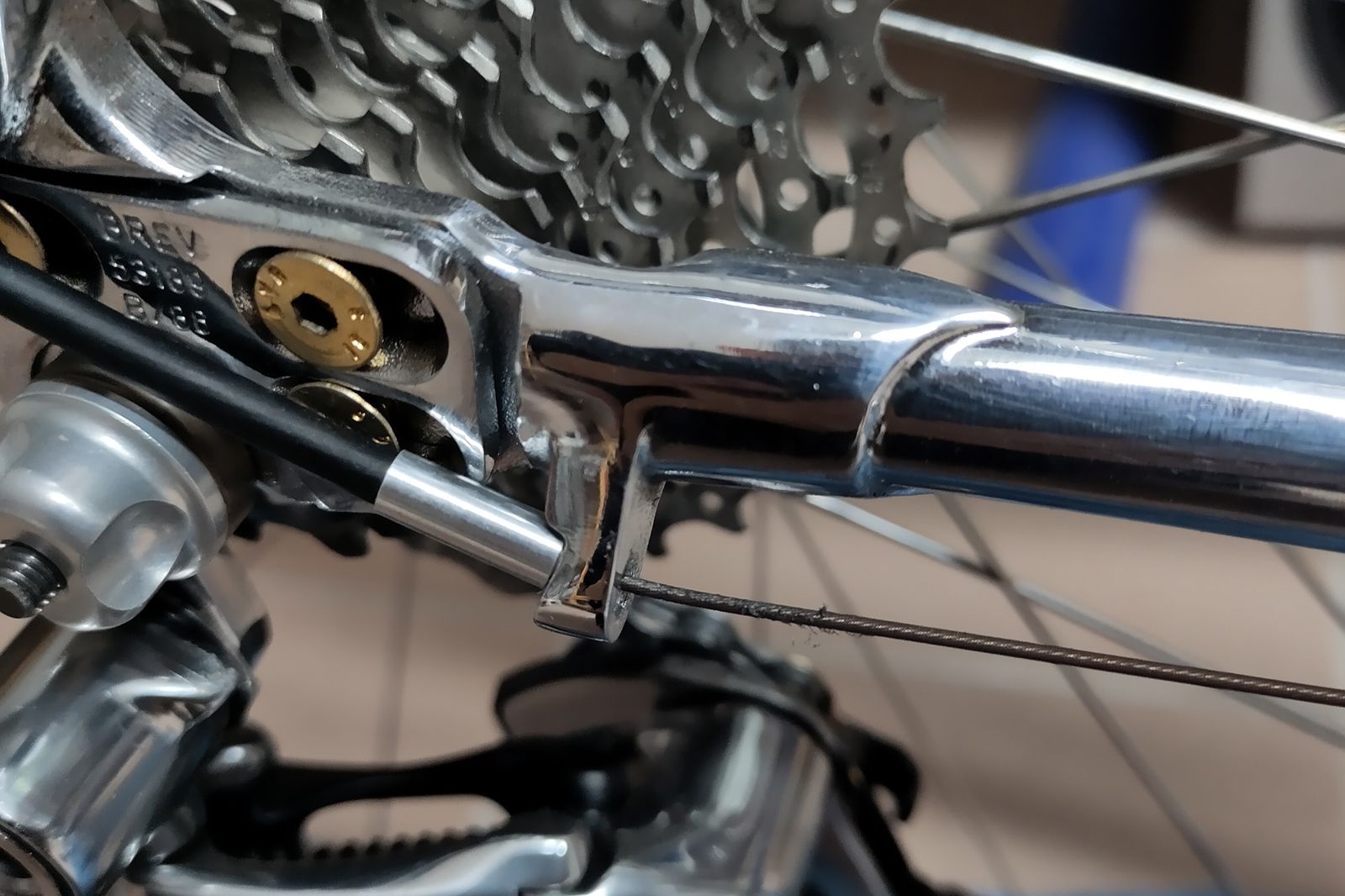

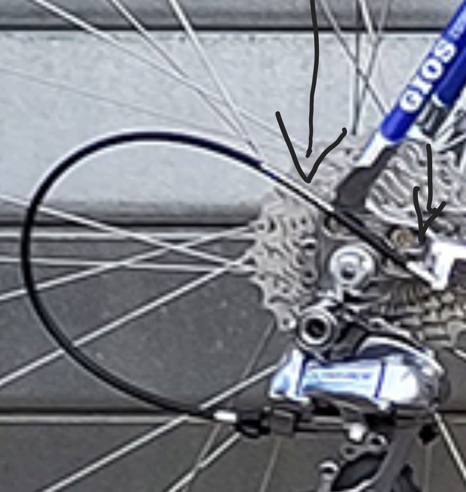

Lediglich mit dem Zuganschlag hinten an der Kettenstrebe bin ich noch nicht ganz zufrieden. Hab diese Endkappe verwendet und der Winkel des Zuges scheint nicht ganz zu stimmen. Scheint auch für ein bisschen Reibung zu sorgen. Gibt es gute Alternativen zu dieser Endkappe?

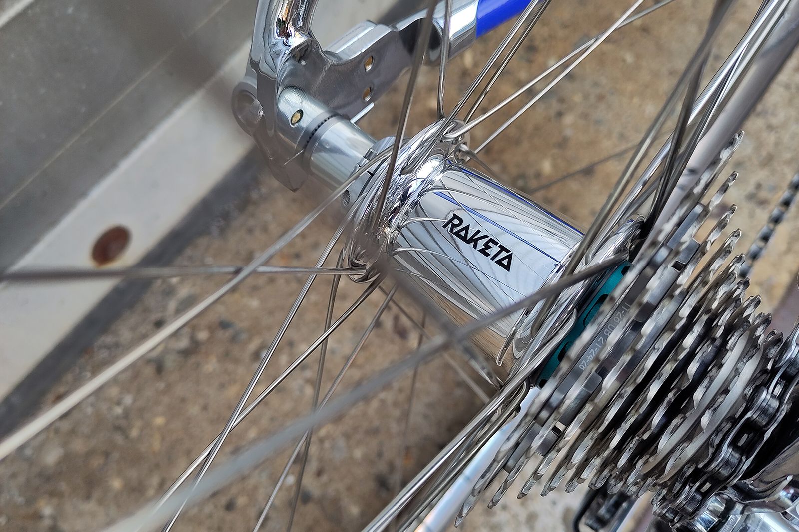

Die HR-Nabe macht neugierig :)
Zufrieden damit? Gibts Besonderheiten?

Freut mich riesig für dich und deinen Dad 😊
Das Rahmenset war/ist bei dir definitiv in guten Händen und der neo-klassische Aufbau mit in dem Fall 10-fach Shimano sieht top aus 👍🏻

Die Außenhülle am SW ist viel zu lang, in der richtigen Länge knickt der Zug am Anschlag nicht ab.

Die Verarbeitung ist schon krass. Hatte bisher noch nichts besseres in den Händen (allerdings auch noch nicht viel Erfahrung mit High-End/Boutique Komponenten). Das Lagerspiel lässt sich relativ schnell und einfach einstellen, war anfangs aber noch etwas ungewohnt für mich. Kann noch nicht viel mehr dazu sagen. Würde ich aber wieder kaufen.
Schönes Gios.
Ja, jetzt sehe ich das auch sehr deutlich...eieiei, peinlich :eek:
Eine Mischung aus Beidem.
falsche Endkappe und zu lange Zughülle, die , so wie es aussieht mglweise schon verlängert wurde ..Warum auch immer??
Das ist nur die Beschriftung des Zuges. Also "nur" zu lang – eine Verlängerung an der Stelle würde selbst mir nie in den Sinn kommen :D

Das gegossene Ausfallende hat den Knick einkonstruiert. Das lässt sich nicht wirklich verhindern und hat mich auch immer schon geärgert...
ist das so?
Aber trotzdem braucht es eine Reduziehülse, ob die drin ist wissen wir nicht und wenn , dann muss das so, ja
Ja, das ist so. Natürlich braucht man eine Reduzierhülse, aber die wird immer schief drinstecken.
Geht auch nicht anders, weil der Gegenhalter für die Außenhülle einfach zu nah an der Hinterradachse ist. Sonst kommt die Hülle nicht an der Schnellspannmutter vorbei. Die wollten sich halt das separate Anlötteil sparen und haben ihn integriert.
Wie gesagt hat mich das früher schon genervt, ich hatte damals ja zwei neue Gios Compact, einen davon habe ich wieder, da ist das auch so.
Hier auf dem Bild sieht man den Winkel ganz gut, den der Gegenhalter vorgibt:
Bevor Kommenare kommen: Es ist keine Kette montiert, deshalb steht das Schaltwerk falsch und der Bogen der Schalthülle sieht komisch aus.
