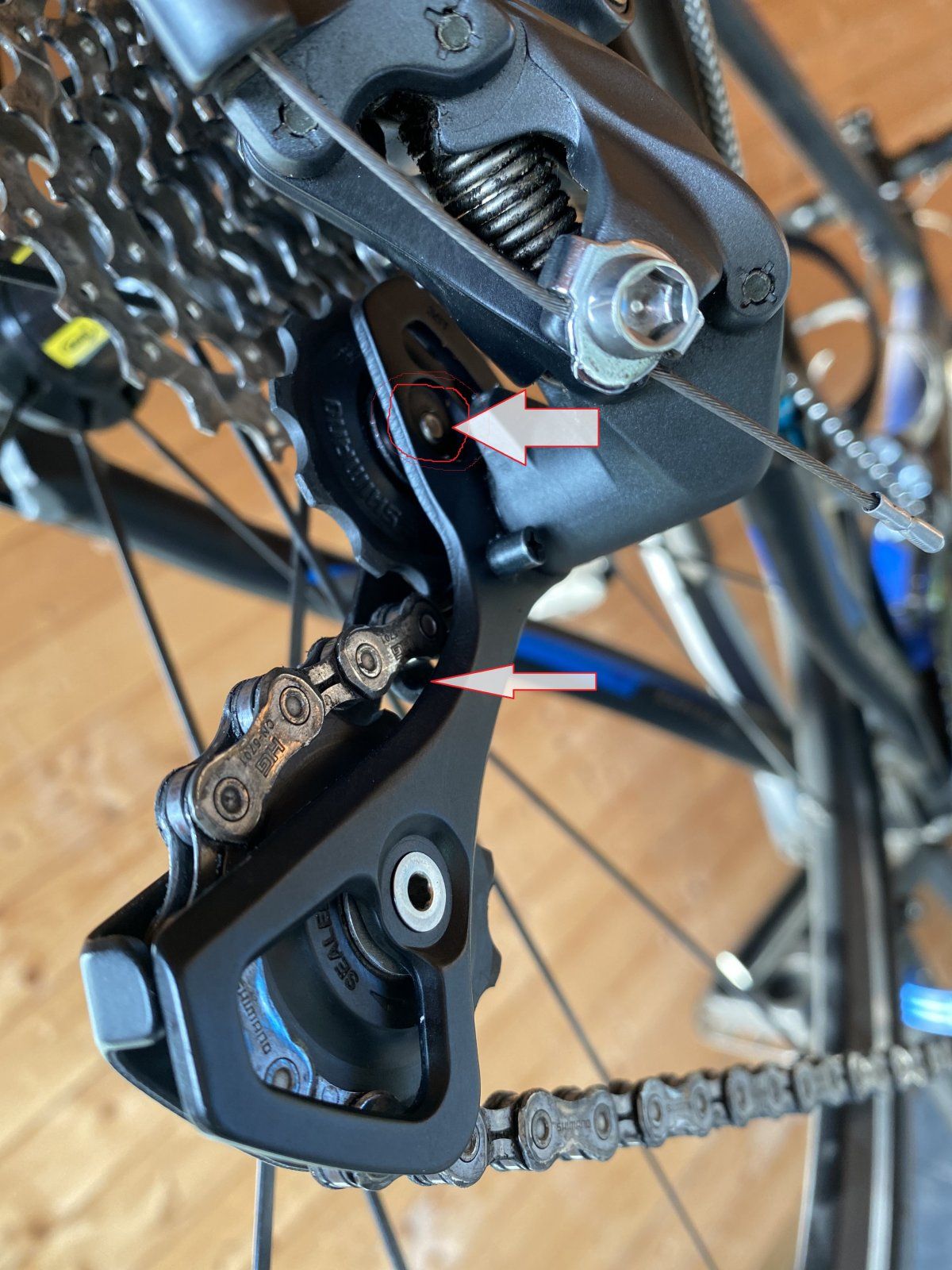

Hi,
mir ist heute an der Kassette das Gewinde von der Schraube am Kettenblech kaputt gegangen. Das Ritzel bewegt sich hin und her und die Schraube dreht sich durch. Beim herausdrehen ist mir dann ein kleines Teil vom Gewinde herausgefallen. Gibt es so eine Metallplatte einzeln zu kaufen?
Am unteren Pfeil ist ein kleine Metallverbindung wo die Kette entweder drüber oder drunter geführt werden muß. Kann mir jemand sagen, ob die Kette so richtig geführt ist, oder muss die dahinter geführt werden?
Vielen Dank

Das Ersatzteil könnte z.B. auf folgendem Pfad zu finden sein:
https://si.shimano.com/api/publish/storage/pdf/en/ev/RD-R8000-GS/EV-RD-R8000-GS-4285A.pdfje nach Modell-hier ja pfiffigerweise nicht angeführt. (Die Bezeichnung des Schaltwerks ist auf der Rückseite eingeprägt ) Zur Montage des Schaltwerks inkl. Kettenmontage hier ebbes vom Hersteller:
https://si.shimano.com/pdfs/dm/DM-RARD001-04-ENG.pdf
Oh sorry, laut Hersteller Shimano Ultegra RD-6700G
Das sich die Leitrolle (das ist die welche näher an der Kassette ist) seitlich bewegen lässt ist so von Shimano gewollt. Nur die Spannrolle (die unten im Schaltwerk montiert ist) hat diese Spiel nicht.
Wie du die Kette durch das Schaltwerk führen mußt sieht und hört man doch recht gut. Wenn diese falsch eingefädelt ist rattert die Kette doch recht gut hör.- und sichtbar gegen den Steg. Wenn dir das nicht schau in die Anleitung die du in den oben geposteten Links bei Shimano findest.
@Speedy05 schreibt doch aber:
Hi,
mir ist heute am hinteren kleinen (oben) das Gewinde von dem Metallteil kaputt gegangen. Das Ritzel bewegt sich hin und her und die Schraube dreht sich durch. Beim herausdrehen ist mir dann ein kleines Teil vom Gewinde herausgefallen. Gibt es so eine Metallplatte einzeln zu kaufen? [...]
Ergo ist das Gewinde überdreht worden, und der Schaltröllchenbolzen läßt sich nicht mehr fest drehen. Da sich das Gewinde des oberen Bolzens im Hauptteil der Schaltwerksschwinge befindet, muss diese neu-außer wenn das Teil Nummer 10 von hier nicht verfügbar sein sollte, könnte man das Loch etwas vergrößern und einen Gewindeeinsatz einkleben. Da es nun nicht sinnvoll ist (außer natürlich es besteht akuter Bedarf an Tuningteilen und/oder -schrauben), nur einen solchen Gewindeeinsatz zu kaufen-ich habe so ein Teil über. Das muß allerdings penibelst eingeklebt werden (oder das Loch darf nur gerade so groß sein wie der Einsatz), sonst dreht sich das mit, und es ist nichts gewonnen.
Sieht optisch vielleicht nicht so gut aus, aber könnte man eine längere Senkkopfschraube nehmen und aussen einfach eine Mutter dran? Habe ich noch nicht getestet, die Mutter stört doch eigentlich nicht, oder?
Die Senkkopfschraube ist nicht das Problem, möglicherweise eher die Mutter. Original sind das Senkkopfschrauben. Wenn die Mutter irgendwo anstößt kann man vielleicht nicht mehr auf das kleinste Ritzel schalten. Die wenigen Gewindegänge im Alublech sind schon sehr empfindlich. Handfest anziehen reicht immer. Mit Schraubensicherung würden sich die Schrauben maximal lockern aber man verliert sie unterwegs nicht.
Ein größeres Gewinde schneiden geht nicht, weil die Schraube dann nicht mehr durch die Schaltrolle passt.

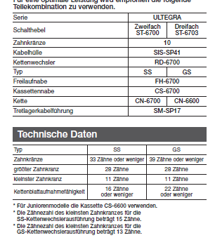

Es gibt zwei Ausführungen, einmal SS-Typ und einmal GS-Typ..? Welches Kettenblech wäre bei einer Shimano Ultegra RD6700 die richtige?
Habe das Blech gestern mal demontiert, leider sind keine Angaben zum SS-Typ oder GS-Typ auf dem Blech abgebildet. Das einzige was ich gefunden habe ist KH und 30T
Ist doch offensichtlich ein kurzes Schaltwerk? Guck dir mal Bilder der jeweiligen Versionen im Netz an.
Die Angabe 30T deutet auch drauf hin. Wird wohl die maximale Ritzelgröße bezeichnen, die ist bei GS glaub ich 34.
Edit: Letzter Absatz war in diesem Fall Quatsch.
Ne, das mit 34T gilt für das aktuelle RD-8000GS. Hier geht es um die 10fach Variante.
Techdocs gibt es bei Paul Lange oder Shimano. SS - ist für 2fach - GS für den 3fach Antrieb. Hast du zwei - oder drei Kettenblätter vorne - dementsprechend kannst du ja abschätzen welches Leitblech du brauchst.
