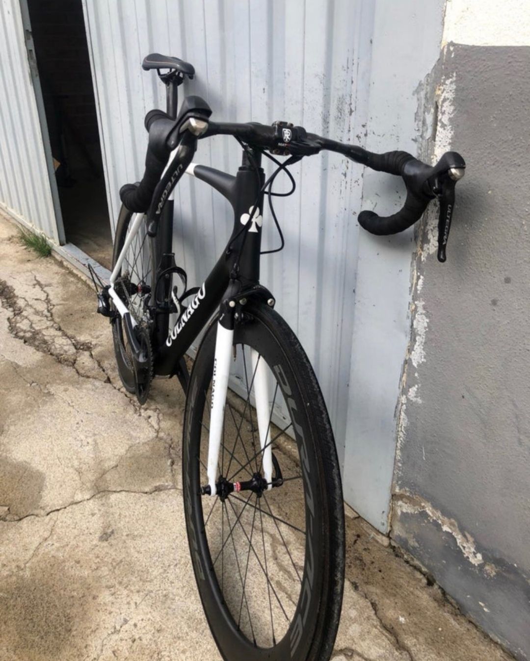

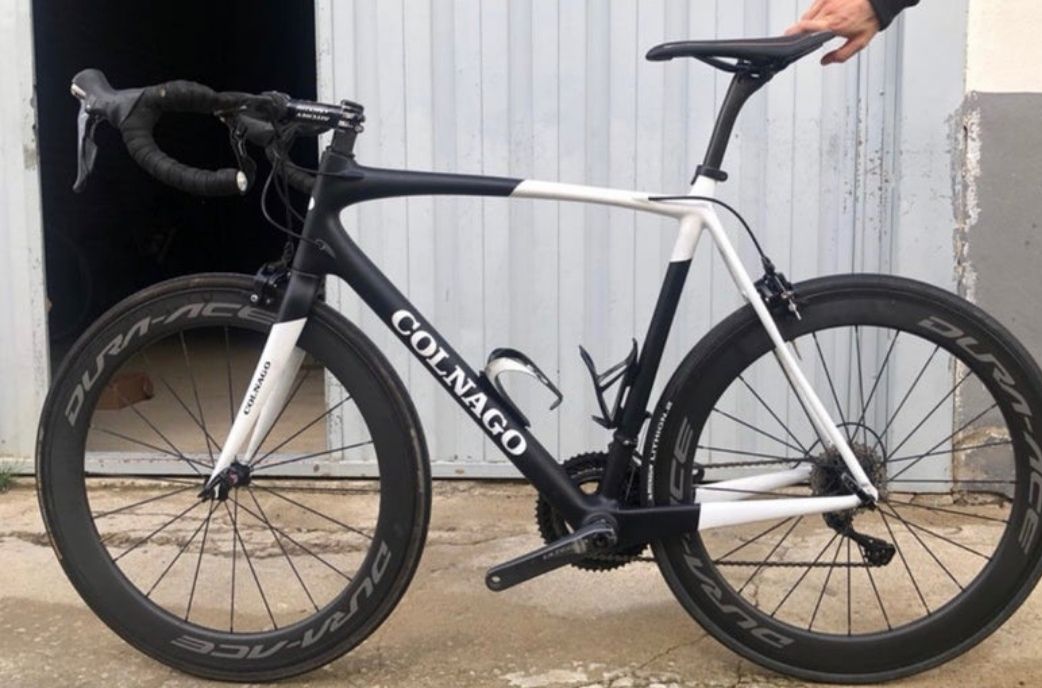

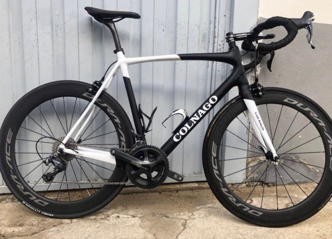

Hallo in die Runde,
ich bin gerade dabei, mir ein gebrauchtes Rennrad anzuschaffen.
Ich habe dabei ein Colnago-Rad in die engere Auswahl genommen. Laut Verkäufer (der es selbst gebraucht gekauft hat), soll es ein 2017er CLX sein.
Ich hab allerdings im Internet kein vergleichbares Rad gefunden. Außerdem sieht der Colnago-Schriftzug (und das Logo) etwas merkwürdig aus. Könnte es ein gefaktes (China-)Colnago sein?
Vielleicht ist ja jemand hier, der eine Idee hat. Vielen Dank für eure Hilfe!

Das ist aus meiner Sicht mit 100%iger Sicherheit KEIN Colnago CLX, geschweige denn überhaupt irgendein Colnago. Sieht mir nach einem China-Rahmen aus…

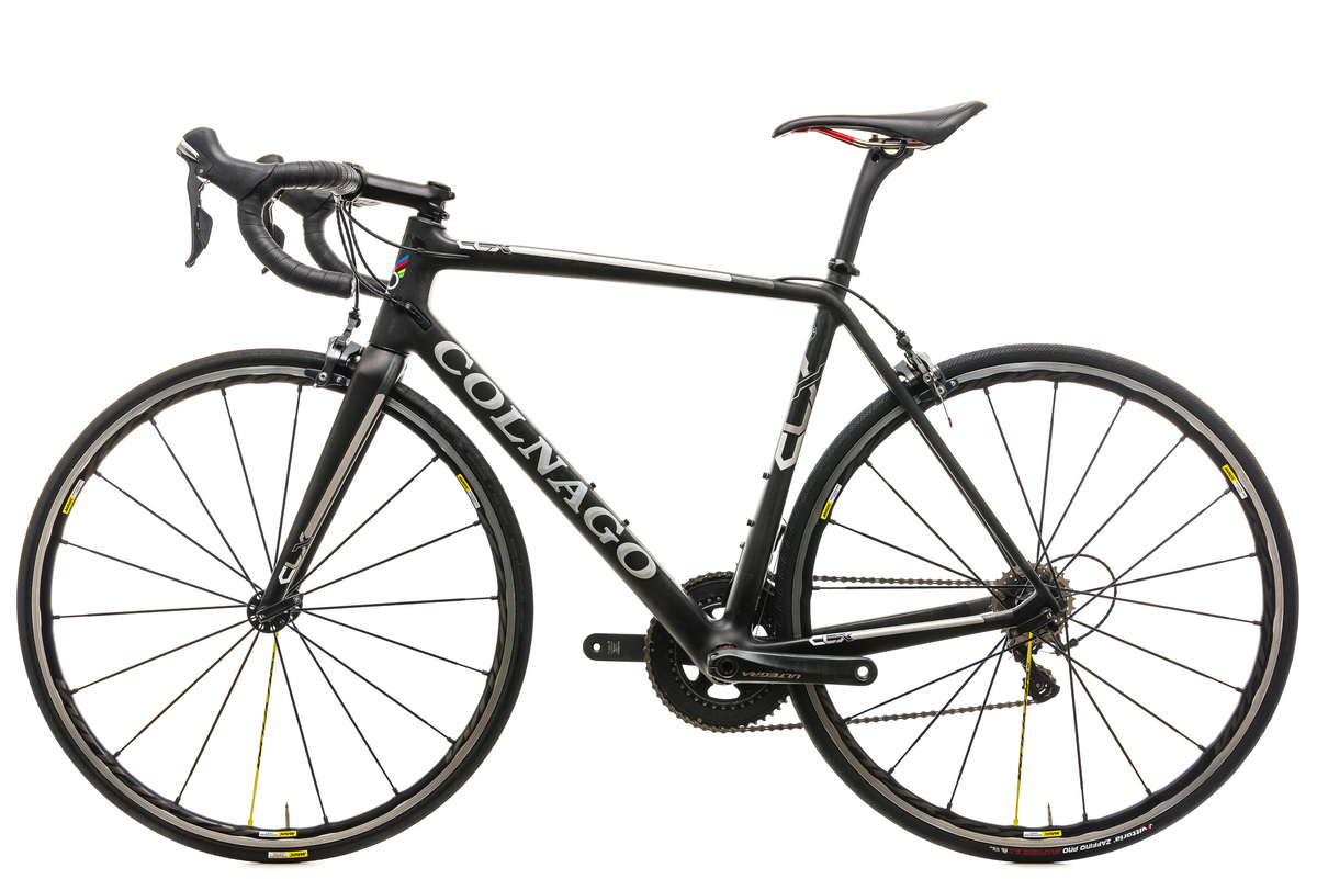

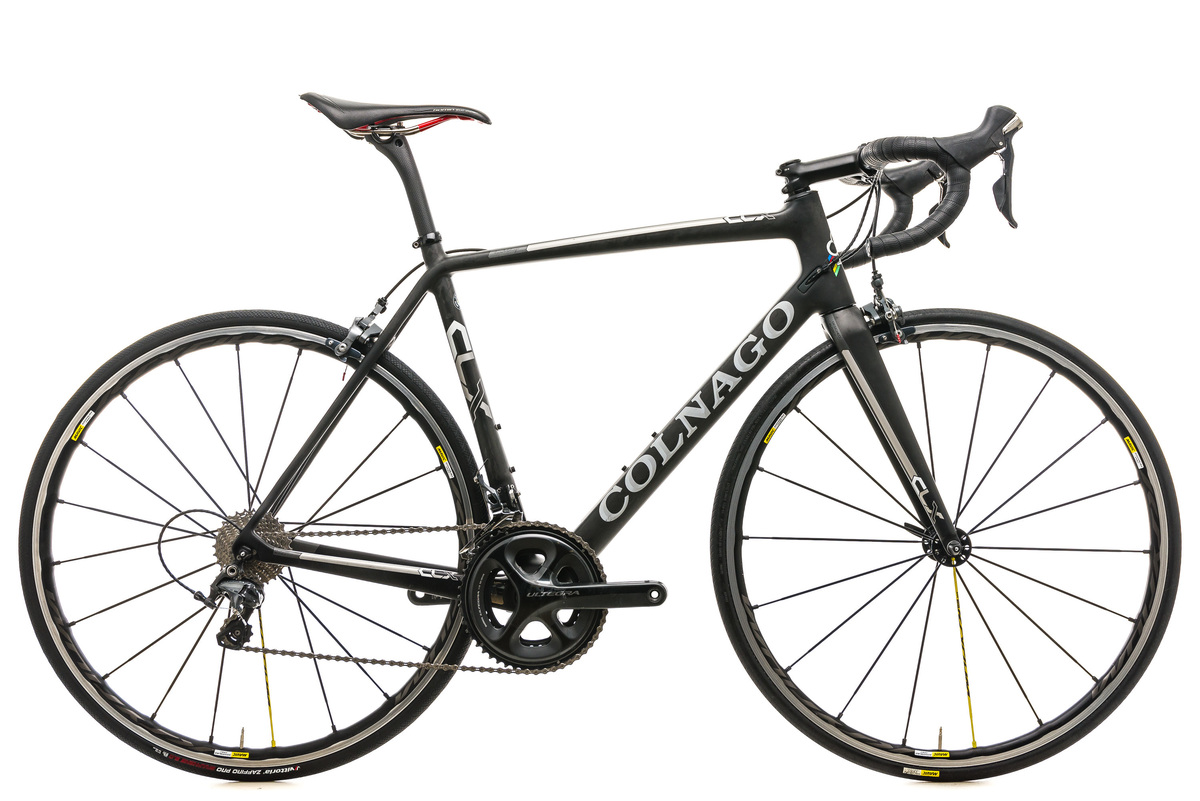

Hier ein 2017er CLX:
Ist auch definitiv kein älteres CLX3.0, CLX2.0 oder CLX
Das Logo ist billig gefaked und die (billige) Lackierung hat es so nie gegeben

Sieht man auch an den Zug Ein.- und Ausgängen die komplett anders gearbeitet sind und wo anders liegen als sie es normal bei Colnago tun. Noch ist mir von Colnago kein Rahmen bekannt der so ein gebogenen Oberrohr hat. Dann natürlich die Schriftart vom Aufkleber auf dem Unterrohr ist einfach nicht passend.
Um welchen Rahmen ist sich hier genau handelt kann ich aber auch nicht sagen da die Masse an Herstellern die so Rahmen produzierten einfach viel zu groß ist.
Dura Ace Laufräder mit Novatec Naben. Die Felgen sind warscheinlich auch nicht original Shimano. Die Sattelstütze ist auch ganz typisch für China-Carbon. Oft wurden die als Easton EC gelabelt. Bei Ali gab's vor über 10 Jahren schon Colnago-Plagiate.

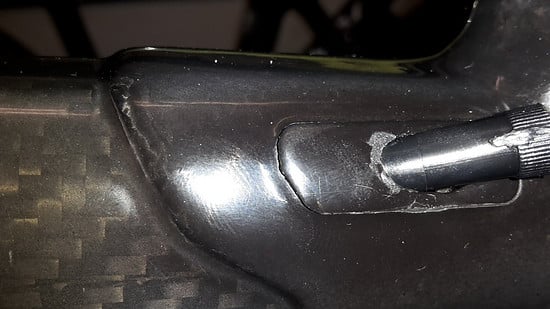

Bei einem C60 Clon kann dir zumindest so ein Schadenbild nie passieren wie hier die zwei Beispielbilder eines C60 OFRG welches ich kaufen wollte
sieht man leider vor allem bei C60 mit Art Decor Lackierung häufiger wenn dort die Aussenhüllen nicht passend verlegt sind. Dann reißen die Einlaminierten Ein.- und Ausgänge gerne und werden locker.
