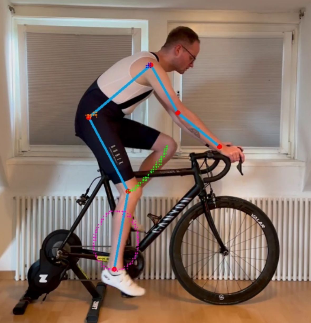

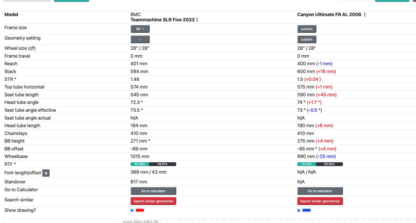

- Passt die Größe? Ich fahre den Canyon Rahmen in 60 und da der SO alt ist, ist es schwierig hier Geo-Daten zu finden. Ich habe in den Tiefen des Internets etwas in einem Canyon-Katalog aus 2007 gefunden und mal bei Bike-Stats hinterlegt. Demnach hat der BMC einen größere Reach als das Canyon. Ich glaube allerdings, dass mir schon der Canyon Rahmen zu groß ist 😅 Ich habe mal so ein Video-Bikefitting gemacht (Ergebnis sinnlos) und füge daraus mal einen Screenshot bei. Vielleicht kann mir ja anhand dessen jemand was zur Sitzposition und der Größenauswahl des BMC sagen.
Meine Daten: 185cm, SL 90,5cm, Armlänge ca. 63cm (das sind die Daten die ich auf der BMC Webseite im Größenberater eingegeben habe), Sitzhöhe ca. 80,5cm.

Glaube nicht, dass Dir der Canyon Rahmen zu groß ist. Ich bin 1cm kleiner als Du bei 0,5cm weniger SL und fahre einen 2005er Canyon F10 in 60cm. Hatte dazu einmal Stack 594 und Reach 394 recherchiert und durch grobes Messen einigermaßen verifiziert. Bei den meisten neueren Rahmen mit ähnlicher Geometrie bin ich in der Regel bei RH 58cm.

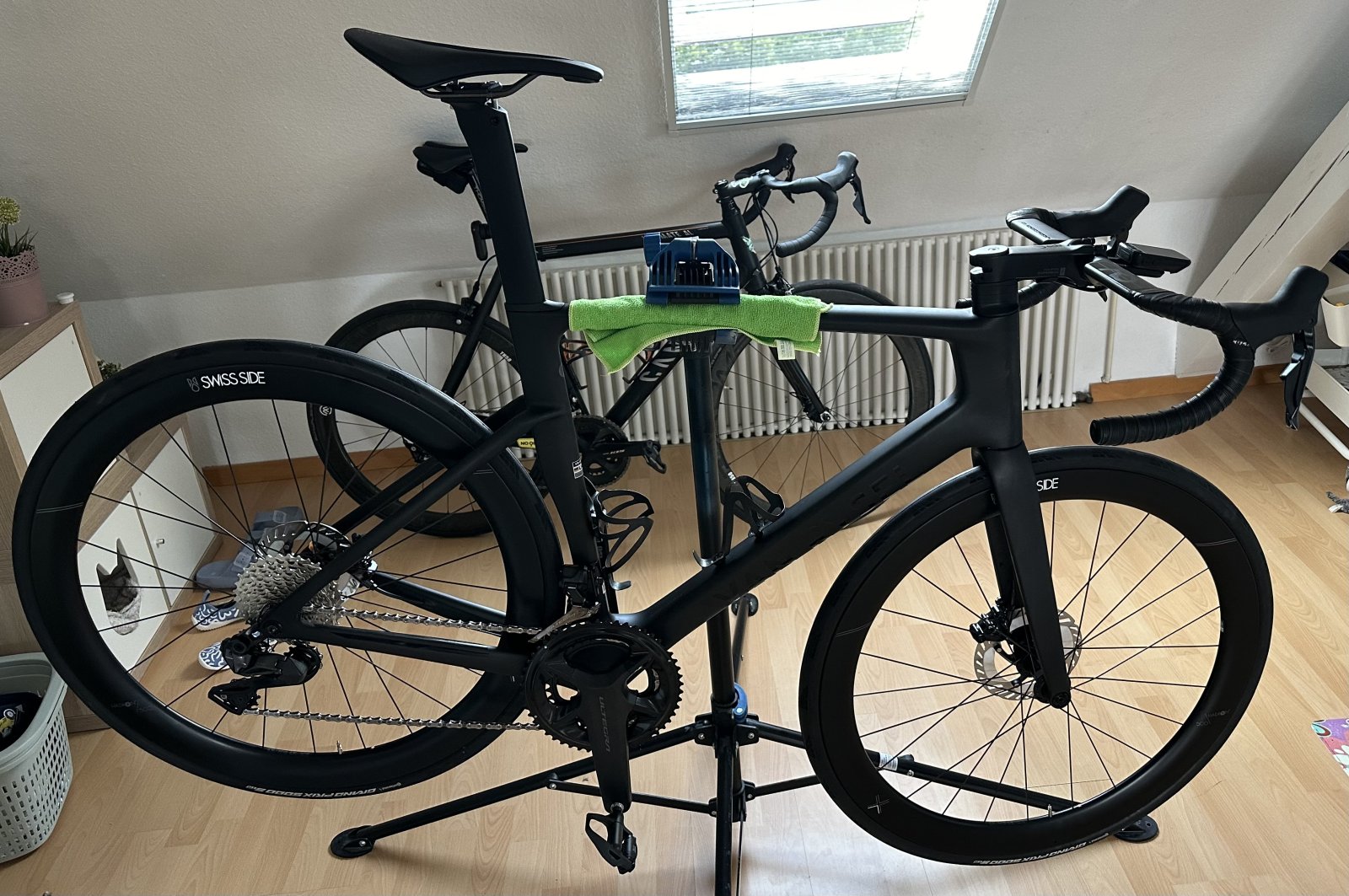

Nachdem mir drüben im Thread für schnelle Fragen schon super - insbesondere von @Hans Werner (diesmal auch die richtige @-Mention🫣) bei einem anderen Problemchen weitergeholfen wurde, mache ich mal hier in "meinem" Thread weiter😅
Irgendwie scheint sich die Kette auf den kleinen Ritzeln leicht zwischen den Ritzeln zu verklemmen. Das führt zu unangenehmen Geräuschen. Fühlte sich erst so an als ob die Kette springen würde. Musste lange suchen bis ich das entdeckt habe. Verbaut ist eine vorgewachste 12fach Kette von Optimize (Connex). Kann es sein, dass die mir ausversehen eine 11fach geschickt haben?😅
Video-Link
Ich habe die Erfahrung gemacht, dass man ab 11-fach aufwärts nur noch Original-Ketten der jeweiligen Hersteller fahren sollte. Fremdfabrikate (KMC etc.) können aber müssen nicht funktionieren.
Das möchte ich genau so bestätigen. Kann klappen, muß aber nicht.
Wenn sich die Connex Kette (wieso eigentlich so ein Fremdfabrikat, war die serienmäßig verbaut ?) nicht sauber auf die Ritzel legt, stimmt etwas nicht mit der Innenbreite der Kette. Die liegt bei Shimano bei 10, 11und 12fach bei 2.18mm. Möglicherweise ist die Connex innen anders geformt. Ich würde mal eine Shimano Kette testen.
Oder meinst Du die Außenbreite ? Die muß natürlich auch passen. Bei 11fach 5,50mm, bei 12fach 5,25mm. Mußte mal mit dem Messschieber nachmessen.
