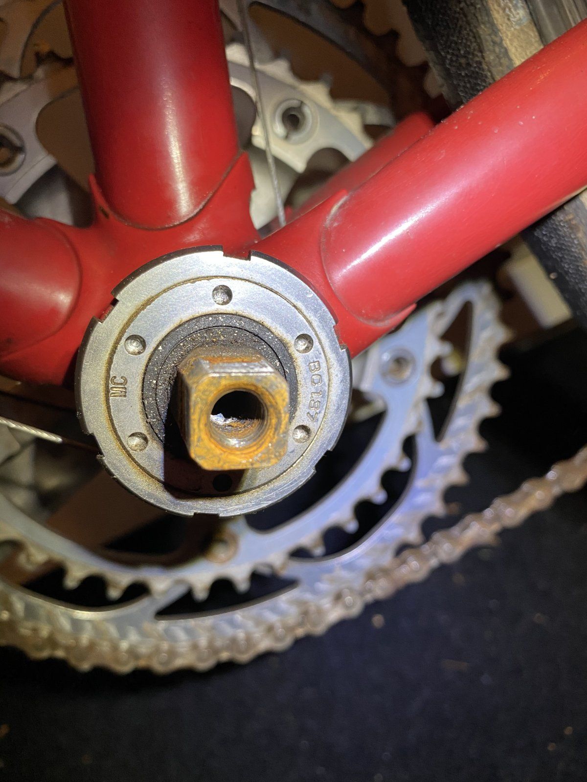

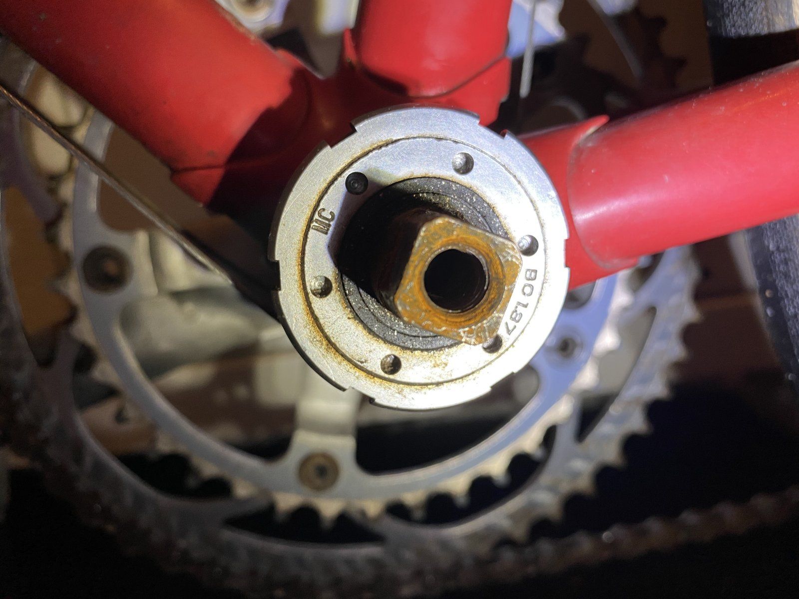

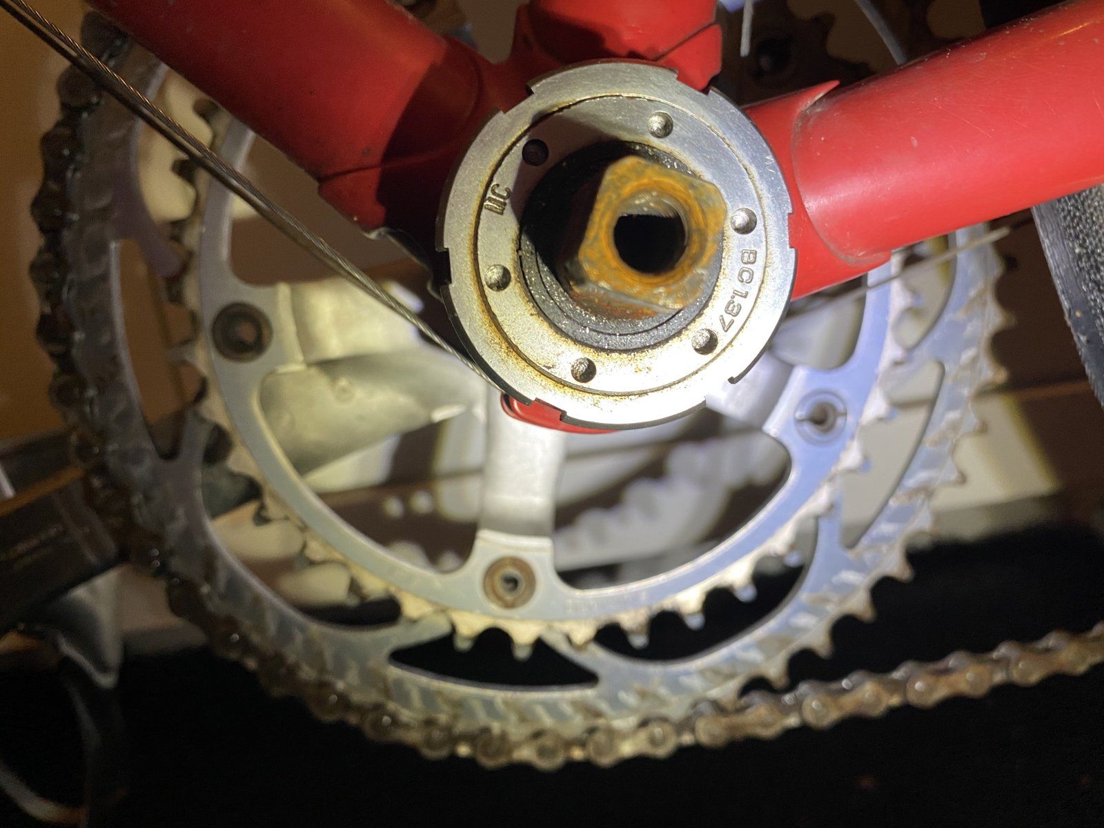

So ich habe meine erste konkrete Frage. Kann mir jemand sagen wie ich dieses Innenlager abkriege und vielleicht auch was das für ein Lager ist?

zuerst mal den anderen kurbelarm abnehmen
dann mit einem hakenschlüssel den konterring lösen
dann mit einem stirnlochschlüssel die lagerschale lösen
rechtsgewinde. gegen den uhrzeigersinn lösen!
rechte seite linksgewinde - anderherum!
dafür ist ein schlüssel nötig, den du unbedingt gegen abrutschen sichern solltest!
such mal die heiligen drei könige - am besten hier im forum, nicht bei den katholen :D
edit: ist ein bsa lager!
womöglich shimano, wegen des datecodes - muß aber nicht...

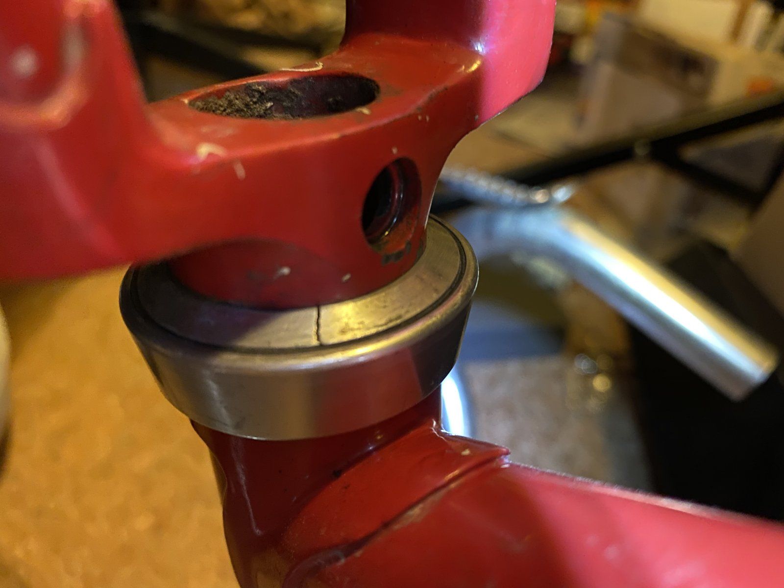

Ich habe die Schraube des Vorbaus gelöst und wollte dann den Vorbau mitsamt Lenker abnehmen, das hat nicht geklappt, aber ich wollte es auch nicht mit Gewalt versuchen weil ich Sorge hatte das mit der Steuersatz entgegen kommt und ich den nicht wieder reinkriege. Dabei ist mir dann aufgefallen, dass der Steuersatz einen Riss hat, also muss ich denn ja dann wohl doch tauschen richtig?
Was ist ein angemessener Preis für einen 600er Arabesque Steuersatz?

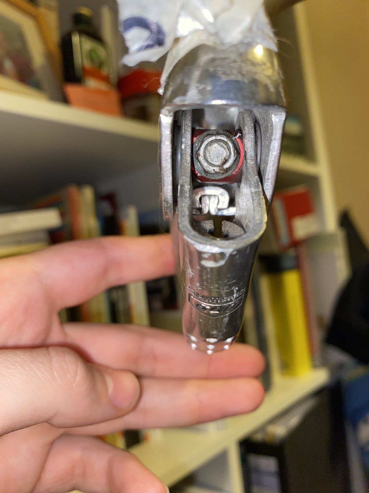

Mein zweites Problem sind die Bremshebel, ich bekomme die einfach nicht ab, ich komme nicht richtig an die Schrauben, weil nichts schmal genug ist. Wie kriegt ihr die ab?
Arabesque Steuersatz 35/45€ je nach Zustand
Ich habe diese Bremshebel auch mehrfach und kann mich gar nicht an Probleme erinnern...
Falls Du Stecknüsse hast und die da nicht reinpassen, könntest Du welche mit schmalerer Wandstärke probieren oder auch die einfachen Steckschlüssel aus Blech, sowas hier:
Frag doch mal im Suche- oder Bastelfaden, vielleicht hat ja jemand noch so einen Konus in der Restekiste und Du könntest Den Steuersatz weiterverwenden. Die Chance ist aber wahrscheinlich nicht so groß.
Es gibt auch noch moderne klassische Steuersätze von Tange und Stronglight, falls Du keinen guten Arabesque findest bzw. nur zu teuer.
