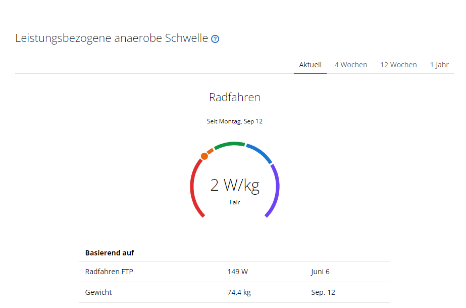

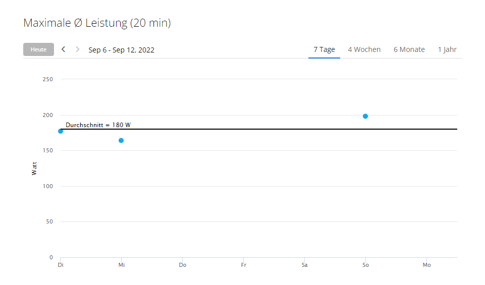

Hi,
ihr habt mir ja schon gezeigt, dass ihr euch in den Untiefen des Garmin Universums auskennt. Ich habe folgendes "Problem":
Ich habe mir vorletzte Woche einen Wattmesser gekauft. Nun bin ich zwei Wochen damit gefahren und Garmin sagt meine besten 20 Minuten Leistung wäre 198 W.
Meine Radfahr FTP bescheinigt mir Garmin mit 149 W, diese käme vom 6.6 damals hatte ich noch kein PM.

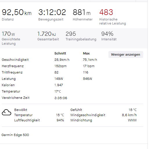

Woher kann dieser Wert kommen? Der Wert kann doch nicht korrekt sein, bei der letzten Ausfahrt bin ich laut Strava 3 Stunden eine durchschnittliche Leistung von 149 geradelt...
Irgendwie ist das alles (noch) verwirrend. Hat jemand Lust mir die Zusammenhänge zu erklären? 🙂

Deine FTP kannst Du normalerweise in Garmin Connect (Webplattform oder auch in der App) manuell zuweisen und modifizieren. Dort unter Geräteeinstellungen -> Benutzereinstellungen. Wird dann bei der nächsten Sychronisation normalweise mit deinem Edge synchronisiert.
Im Edge selbst- also direkt auf dem Gerät - kannst Du irgendwo einstellen, ob er der FTP autom. berechnen soll oder nicht. Zumindest war das bei den alten Edges der Fall.
Beim 1040 z.B hier nachzulesen:
Diese Einstellungen müsstest Du einmal anpassen, danach sollte das hoffentlich automatisch - je nach Einstellung auf dem Edge - justiert werden.
Die autom. Berechnung ist natürlich von deinem Einsatzprofil abhängig. Zaubern kann die autom. Berechnung nicht und manchmal liegt diese auch arg daneben.

Vielen Dank - dass es unter Geräte noch einmal settings gibt - war mir nicht bewusst. Danke.
Und diesen Hinweis aus dem Manual beachten:
Zitat: "HINWEIS: Anfänglich haben Sie eventuell den Eindruck, dass die Berechnung ungenau ist. Nach ein paar Radfahrtrainings hat sich das Gerät jedoch an Ihre Radfahrleistung angepasst."
Aber wie gesagt, wenn Du viel Grundlage trainierst, dann hat das auch Einfluß auf die autom. FTP-Berechnung. Da bedarf es immer mal wieder Einheiten mit etwas 'Bumps', was ja in der Natur der Sache liegt.
Danke - die automatische FTP Berechnung hatte ich nicht eingestellt....das ist der Trick 🙂
Ich habe die automatische Berechnung schnell deaktiviert. Bei mir hat Freund Garmin 257 Watt errechnet, im richtigen Test kommen knapp 300 raus. Vielleicht passt es bei anderen eher, aber bei mir schon arg daneben. Also lieber 1-2 mal im Jahr einen langen Berg suchen und 20 Minuten All-In (am besten als Runde beim Garmin abgrenzen), und dann den durchschnittlichen Wattwert multipliziert mit 0,95 manuell eintragen. Wobei auch bei der Methode ist vieles ungenau, aber besser als Garmins gewürfelte Werte.
