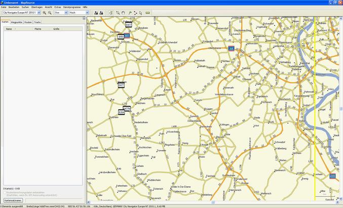

So sieht es bei mir aus.. Kann nichts makieren .
AW: Garmin Edge 705
Ah jetzt weiß ich was damit gemeint ist. Oky.. Alles>??? Da sitz ich ja morgen noch drann
Wieviel oder passt alles auf die 4 GB ?

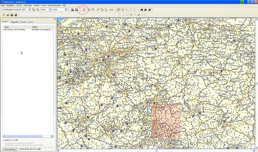

Die Kartenfunktion (mit rotem Kreis markiert) anklicken und dann mit der Mouse die Kachel markieren.
Wenn Du den Maßstab verkleinerst geht es schneller
