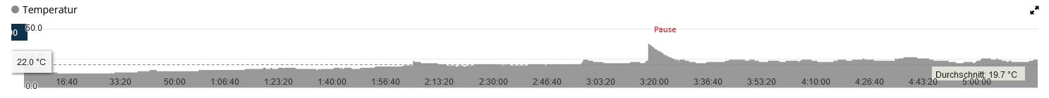

Doch, das Gehäuse wirkt doch wie ein Treibhaus, wenn die Sonne da drauf knallt. Dadurch erwärmt sich das Gerät halt stark. Besonders krass sieht man es, wenn man das Rad bei einem Stop in die Sonnste stellt.
Du kannst dir ja einen Temperatursensor unter den Sattel kleben.
https://www.garmin.com/de-DE/p/107335

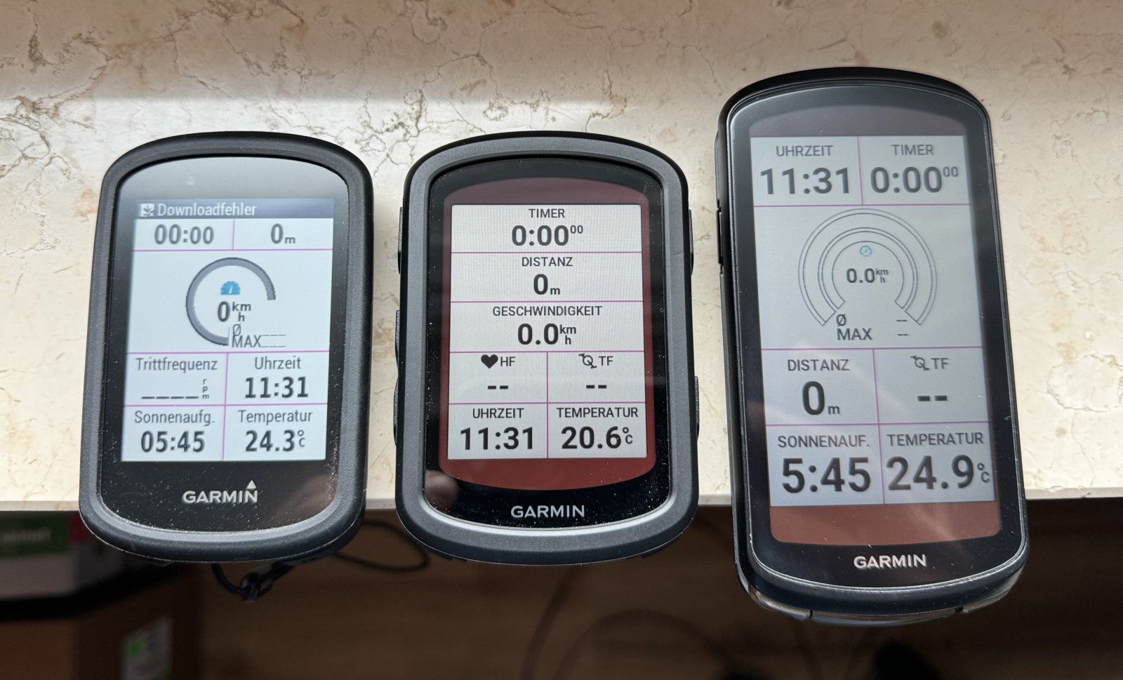

Dennoch leuchte mir das nicht eine warum das nur den 1040 betrifft. Die Geräte sind ja genau nebeneinander.
Selbst das alte 800 macht das.
Da darfst aber auch keinen heißen Arsch haben. 🤓
Funktioniert das? In der Liste der „Kompatiblen Geräte“ von Garmin sind die Edges nicht mit aufgeführt.
Laut Garmin Forum soll das funktionieren. Aber ich finde es dennoch traurig das diese nur bei 1040 nicht funktioniert das plausible Werte angezeigt werden. Bei allen alten Garmins die ich hatte und noch haben sind die Werte immer sehr nah beieinander nur hat bei den teuren Prämienprodukt passt das nicht.
Ich glaube nicht, dass das objektiv haltbar ist, sorry.
Dann sind die anderen vielleicht gleich falsch, aber die Dinger heizen sich von selbst durch die Rechenleistung und das Display schon so auf, dass die Anzeige auf dem Schreibtisch liegend nicht mit dem Zimmerthermometer übereinstimmt, sondern 4-5 Grad mehr anzeigt.
Und zwar bei allen.
Hatte das Bild die Tage schonmal gepostet:
Der 840er kam vorher erst aus dem Keller, hat nach fünf Minuten das gleiche angezeigt, wie die anderen beiden.
Hatte vorher noch nen Wahoo Roam, der ist den Garmins auch nicht aus dem Weg gegangen.
Im Winter zeigen sie durch den Windchill alle zu wenig an.
Ich kann mir nicht vorstellen, dass sich das bei schwarzen, derart exponiert angebrachten Geräten in der Größe irgendwie verhindern lässt.
Das kann ich nicht bestätigen, das war bis jetzt bei allen Randcomputern, die ich hatte so mit der Temperatur.

"Wer viel misst, misst Mist."
Einfach die Geräte + Referenzgerät/Thermometer "abgeschaltet" ein paar Stunden in einen abgeschatteten Raum stellen, und danach nochmal die Messung durchführen und vergleichen. Nur dann hast du einigermaßen gleichmäßige Bedingungen ohne Strahlungseinflüsse für einen halbwegs brauchbaren Vergleich.
Einfach die Geräte + Referenzgerät/Thermometer ein paar Stunden in einen abgeschatteten Raum stellen, und danach nochmal die Messung durchführen und vergleichen. Nur dann hast du einigermaßen gleichmäßige Bedingungen ohne Strahlungseinflüsse für einen halbwegs brauchbaren Vergleich.
Da wird der 1040 wg. des deutlich größeren Displays und der höheren Rechenleistung aber auch wieder „verlieren“, sprich deutlich mehr anzeigen.
Geräte die paar Stunden "abgschaltet" lagern und nur zum Vergleich kurz einschalten.
So schnell heizt das Gerät dann den Sensor wohl doch nicht auf.😉

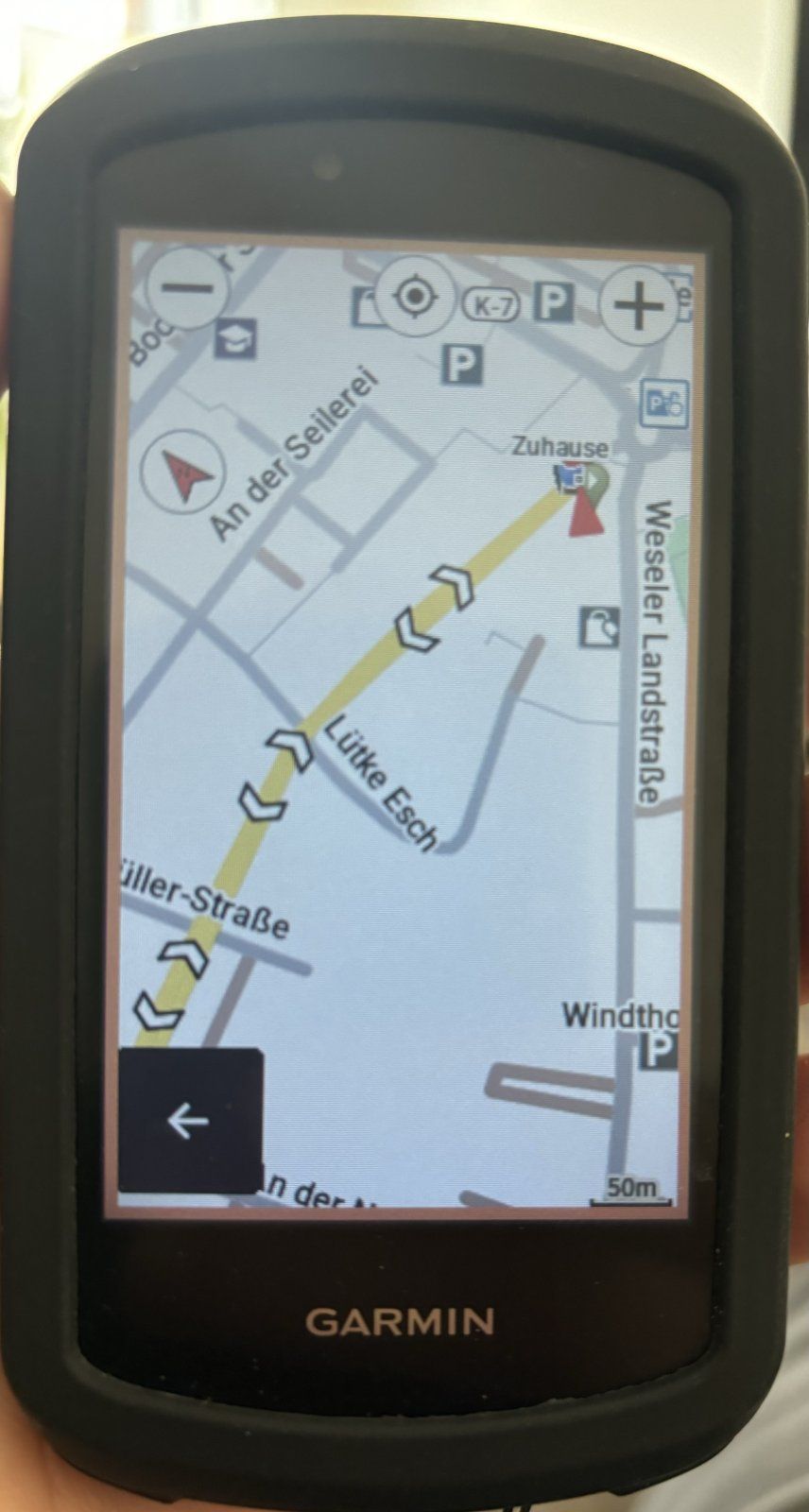

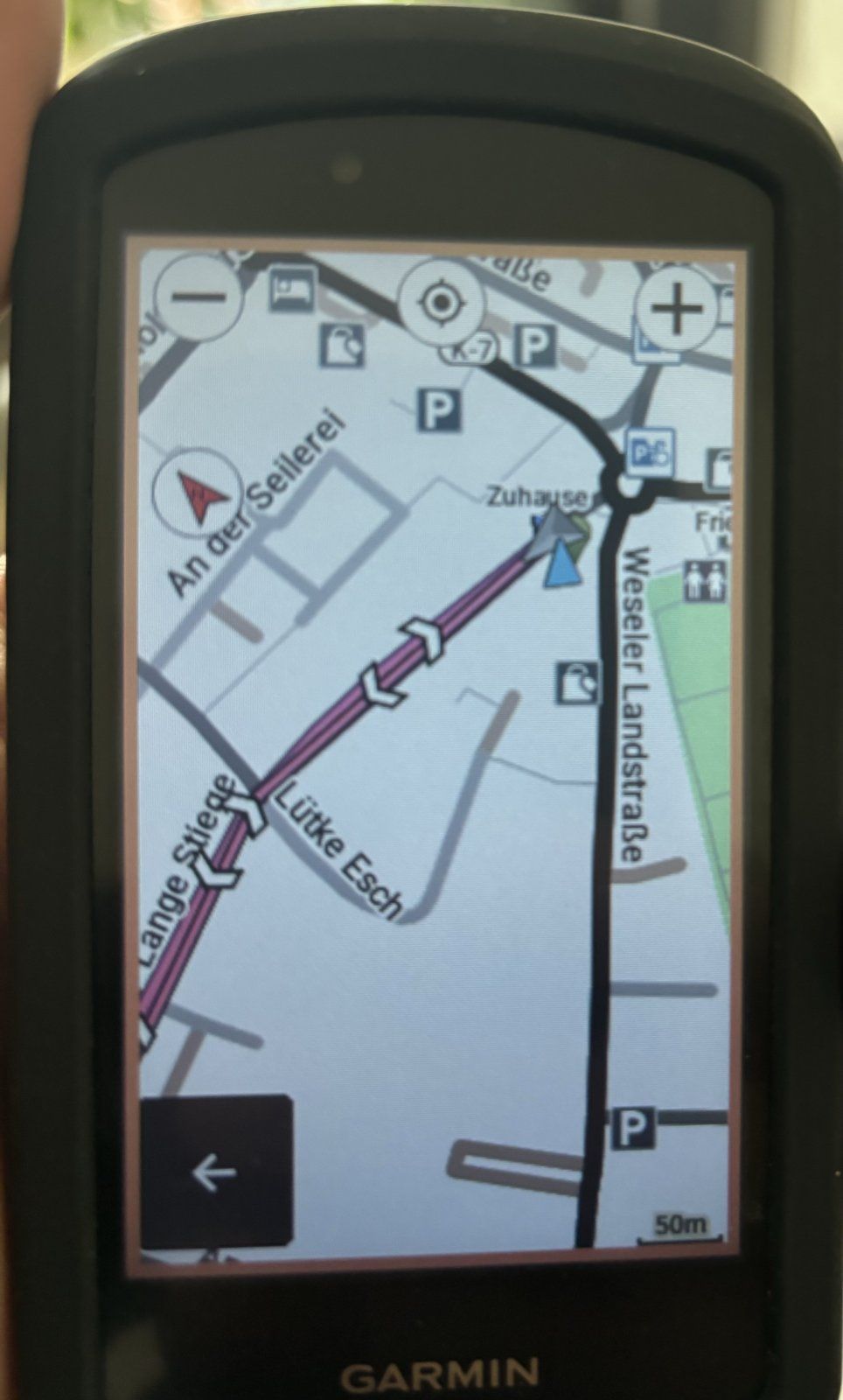

Das ganze sieht dann so aus vorher:
Und nachher:
Ich kann aber auch euch die Datei zu verfügung stellen wer daran Interesse hat oder wem das zu kompliziert ist.
Danke für den tip! Das gelb ist super!!! Werde ich ausprobieren
