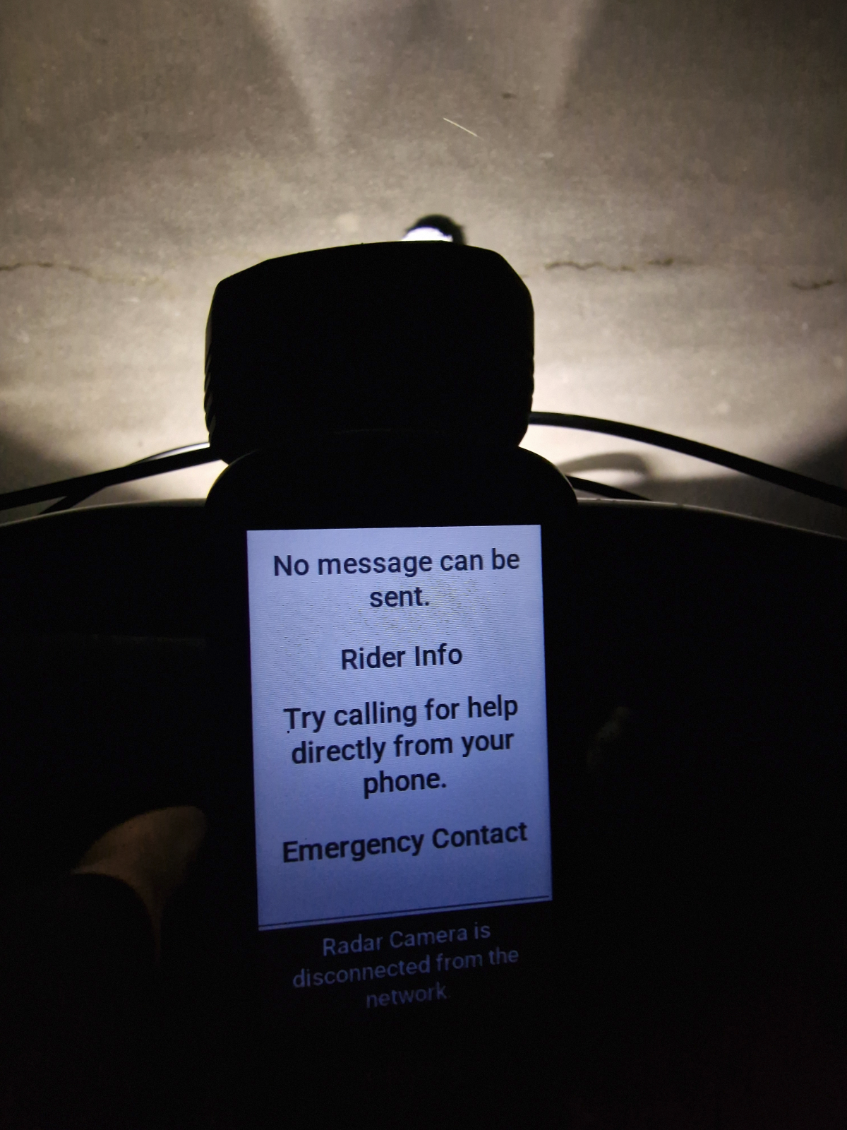

Heute mal unfreiwillig die Crash Detection vom Garmin Edge 1040 getestet.
Funktioniert theoretisch....

Bei mir hat die Crash Detection schon 2x funktioniert. Ist aber schon länger her.
