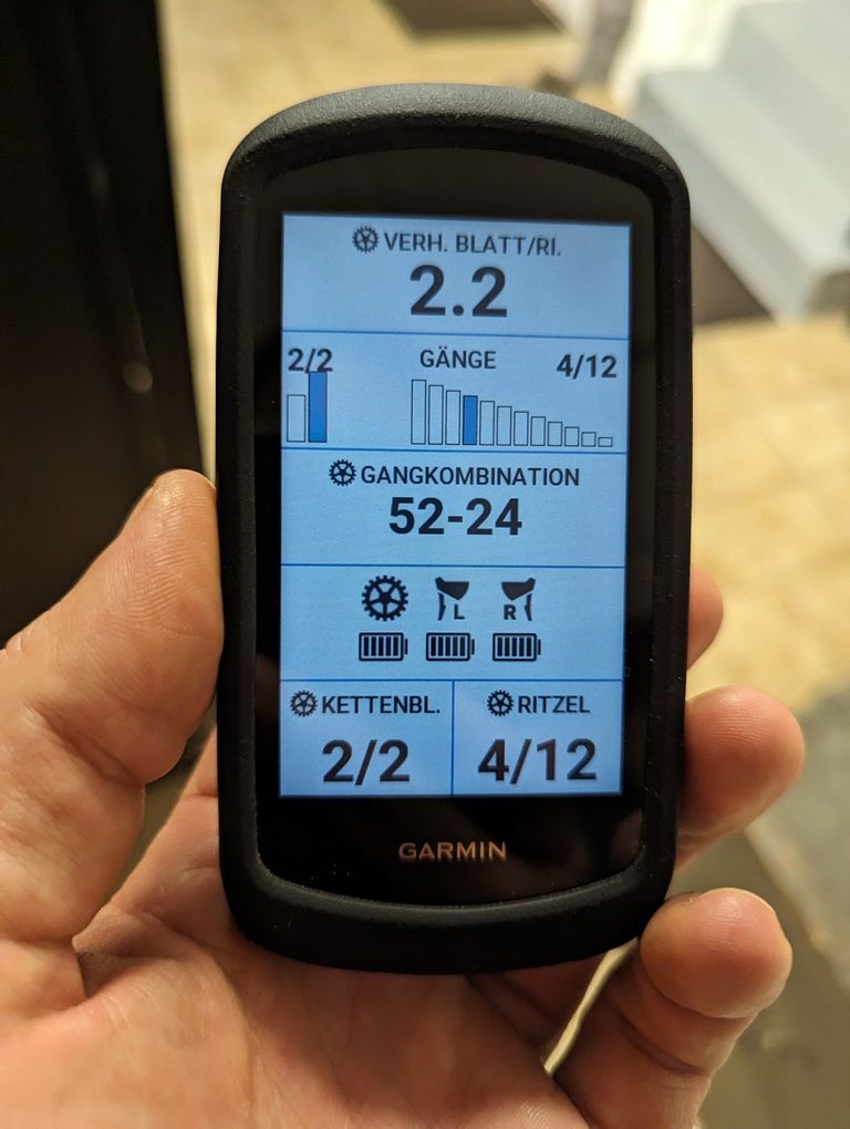

Wahrscheinlich für die meistens nichts neues, für mich aber schon und ich finde es sehr geil 😍 Auch wenn man es wahrscheinlich gar nicht braucht 😂
