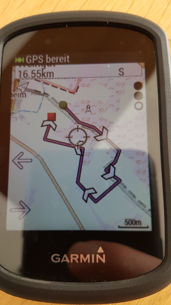

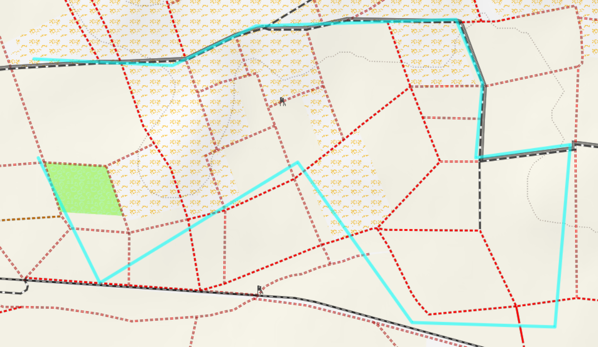

Ich habe in Basecamp einen track erstellt der zuerst grob auf einem Teerweg verläuft und danach die trackpunkte pauschal ins Nirvana gesetzt. Das sind 5km und 12 Trackpunkte (nicht Wegpunkte)
Auf dem Edge mit meiner Track-Navigation sieht das so aus. Da berechnet der Edge nichts von alleine. Auch zwischen den trackpunkten gibt es keine Neuberechnung und er erfindet auch nichts dazu.
Daher gibt es schon einen Unterschied zwischen route und track.
Wenn Du die Punkte ins Nirvana setzt, fährt er die natürlich auch an. Bei einer Route kannst Du das auch so planen, da kommt auch Unfug raus. Wenn Du die Punkte eines Tracks auf die Straße setzt, aber dabei dem Straßenverlauf nicht genau folgst (Kurve abschneidest), wird der edge die Linie auf Deinem Display sauber auf die Straße malen, egal ob als Route oder als Track geplant.
