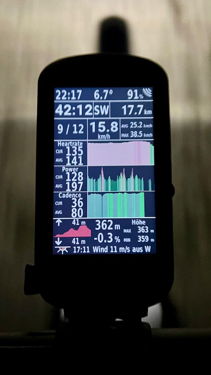

Die meisten Daten hab ich auch auf meiner Seite. Hab mal eben bei MdFnH ein Snapschuss geschossen:
Kann man alles selber bestimmen was wo wie gross usw. angezeigt werden soll.
