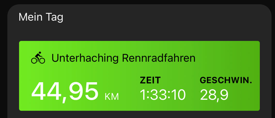

Bin heute mit dem Garmin in die Arbeit gefahren, dort schalte drücke ich immer Stopp und schalte Ihn aus. Wenn ich nach Hause fahre, mach ich ihn an und setze die Fahrt fort. Heute auch gemacht. Als ich zu Hause ankam, Stopp gedrückt und sofort kam auch die Stravameldung das die Fahrt zum Anzeigen bereit ist. Angeschaut, ist aber nur die Hinfahrt? In der App sieht das so aus:

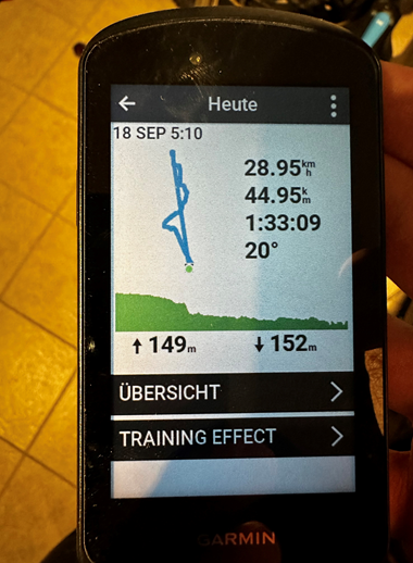

auf dem Garmin sieht es so aus:
Die Entfernung passt (kenne die Strecke ja, fahre hin und zurück etwas anders) aber die gerade Linie macht keinen Sinn. Passt gar nicht (ist die Luftlinie vom Rückweg).

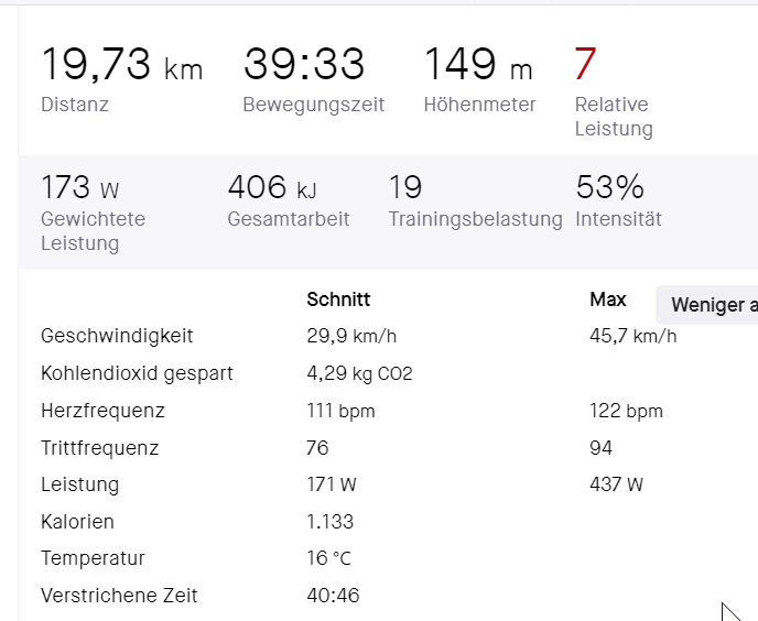

In der App steht die Gesamtzeit 1:33 (passt), Zeit in Bewegung (00:39:32 = nur Hinweg) und verstrichene Zeit mit 7:15 was als Gesamtzeit passt.
Bei Strava sieht das so aus (interessant das die HM sogar passen, also für Hin und Rückweg sind):
