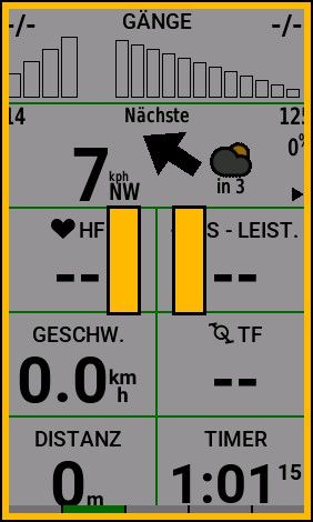

Und was ist mit dem grauen Bildschirm und den unsäglichen 2 Balken, jedes mal beim Anhalten ?
Nach wie vor Keiner eine Ahnung, wie man das wegbekommt ?
Es nervt jedes mal :crash:😡
Ich finde es nicht mehr so penetrant. Der Rand ist zumindest schmaler geworden. Habe aber die alte Darstellung nicht mehr so in Erinnerung.
