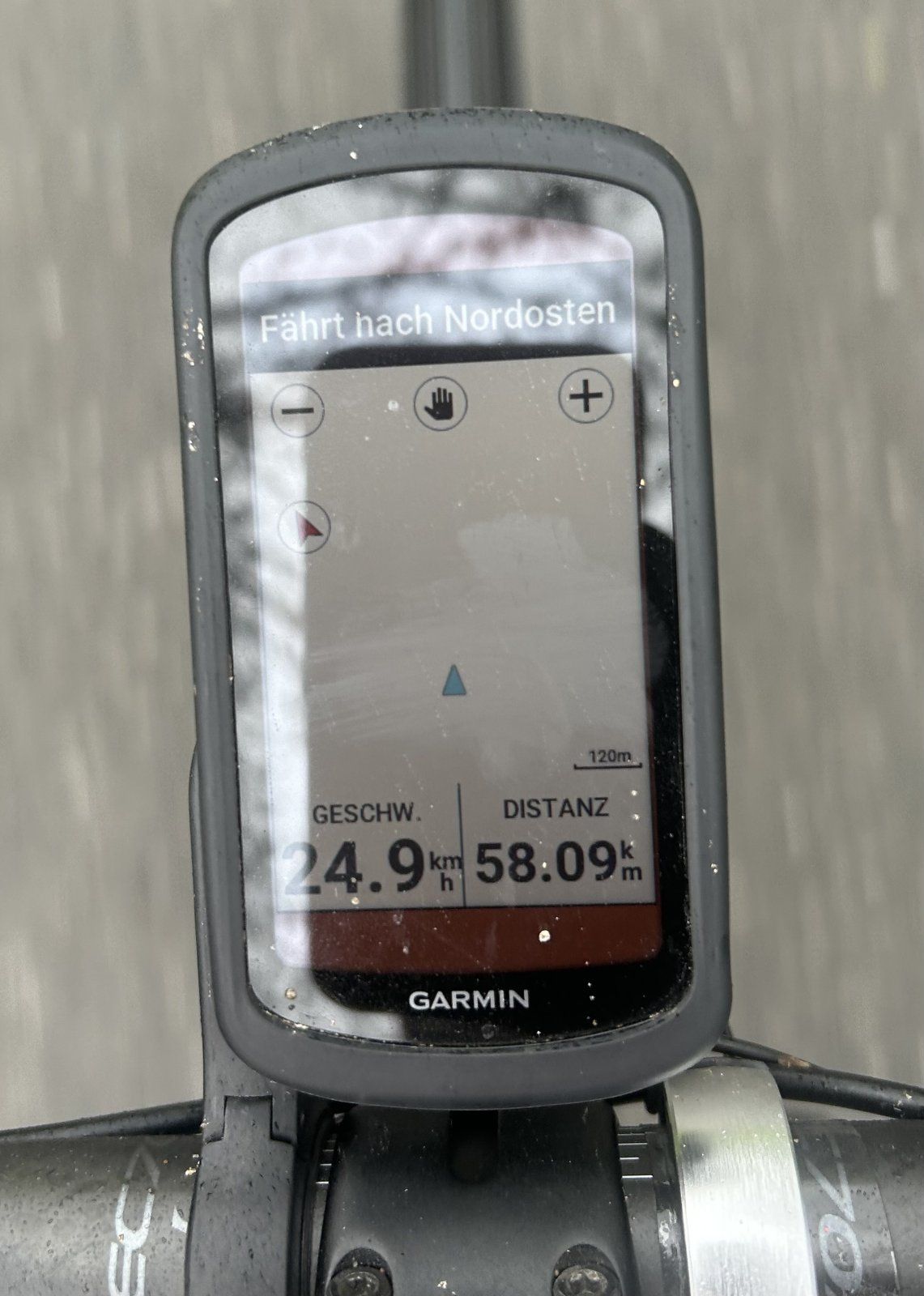

heute bei der Fahrt ist mir aufgefallen, das die Map nach innerhalb ein paar Minuten nur noch weiß angezeigt wird. Einmal wischen vor und dann zurück und die Map wird wieder angezeigt, Konnte das hier einer auch beobachten?

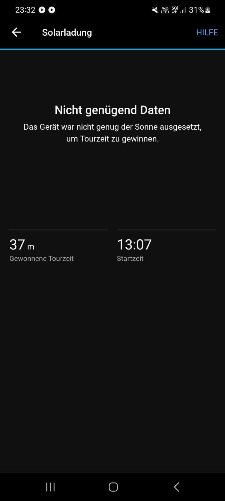

Sieht das bei euch auch manchmal so aus? Ansicht einer Aktivität, obwohl da ja 37min gewonnen steht.

Moin,
heute bei der Fahrt ist mir aufgefallen, das die Map nach innerhalb ein paar Minuten nur noch weiß angezeigt wird. Einmal wischen vor und dann zurück und die Map wird wieder angezeigt, Konnte das hier einer auch beobachten?Anhang anzeigen 1243722
Hallo, das war bei mir am Donnerstag auch so, hat total genervt. Firmware 16.13. Warum das so spontan auftrat ist mir unklar. Ich hab die Komoot CIQ App in Verdacht, über die hatte ich erstmalig die Strecke geladen. Ich hoffe heute tritt das nicht wieder auf.
Die Komoot App habe ich nicht drauf Aber bei der heutigen Fahrt war der Fehler immer noch da.
Ich hoffe das wird mit einem Update gefixt.
Das ist jetzt zwar völlig ins blaue geraten (ausgehend von einem nicht übermäßig gut passenden Problemchen auf meinem 1030+): wie steht's um die Hügelschattierung? Wenn die an ist arbeitet die Kartendarstellung jedenfalls mit mehr Dateien als ohne, wenn's dabei ein Problem gibt könnte das erklären warum manche betroffen sind und andere nicht.
