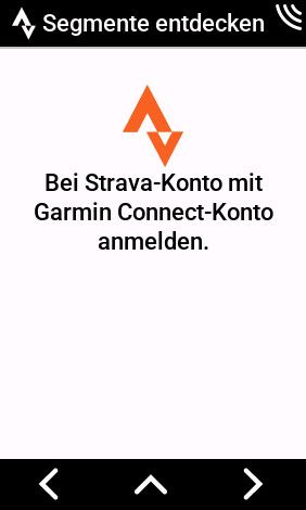

Ich habe bei meinem Edge 1040 folgendes Phänomen
Natürlich sind Strava und Garmin verbunden. Die Meldung ergibt für mich auch keinen Sinn. Die Verbindung zwischen beiden Konten wird ja von Garmin aus gesteuert. Hat jemand von euch eine Ahnung, was hier zu tun ist, damit ich Segmente auf dem Edge nutzen kann?
Ja, 1x trennen und wieder neu verbinden.
Hatte ich anfangs auch mal.
Ich hatte das Problem auch mit meinem neuen Garmin 1040
Folgende Seite hilft:
https://support.strava.com/hc/de/articles/216918277-Strava-Live-Segmente-auf-Garmin-Geräten
Auszug von dieser Seite:
Wie gehe ich vor, wenn ich meine Segmente nicht auf mein Garmin-Gerät laden kann?
Dein Garmin-Gerät könnte noch auf Garmin-Segmente anstatt auf Strava-Segmente eingestellt sein. Um dies zu überprüfen, öffne Garmin Connect und füge Segmente auf dem Dashboard hinzu.
