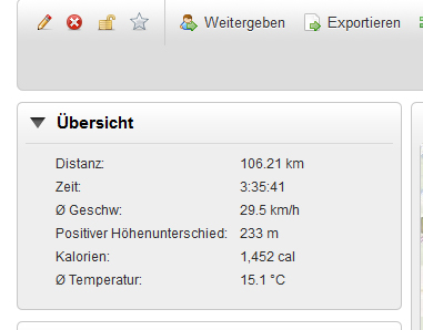

Versteh ich nicht. Sieht bei mir genauso aus wie bei Harald. In der "Übersicht" steht doch die reine Fahrzeit u. der Nettoschnitt. In der Box darunter in den "Details" steht nochmal die Fahrzeit und darunter die "elapsed time" also die Gesamtzeit.
Oder was genau meinst Du ?

ReneM meint die Durchschnitts Geschwindigkeit der Effektiv gefahrenen Zeit. Moving Time und avg. Moving Speed.
