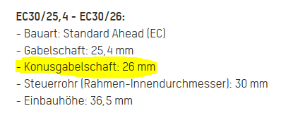

Der Steuersatz hat einen Gabelkonus von 26,4 mm laut Datenblatt. Am Schaft unten messe ich 26,5 mm.

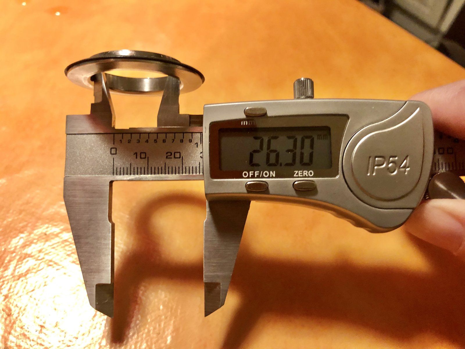

Das messe ich als Innendurchmesser des Campa-Gabelkonus:
Also habe ich eine Differenz von 2/10 mm. Kein Wunder, dass der nicht passt, oder?
