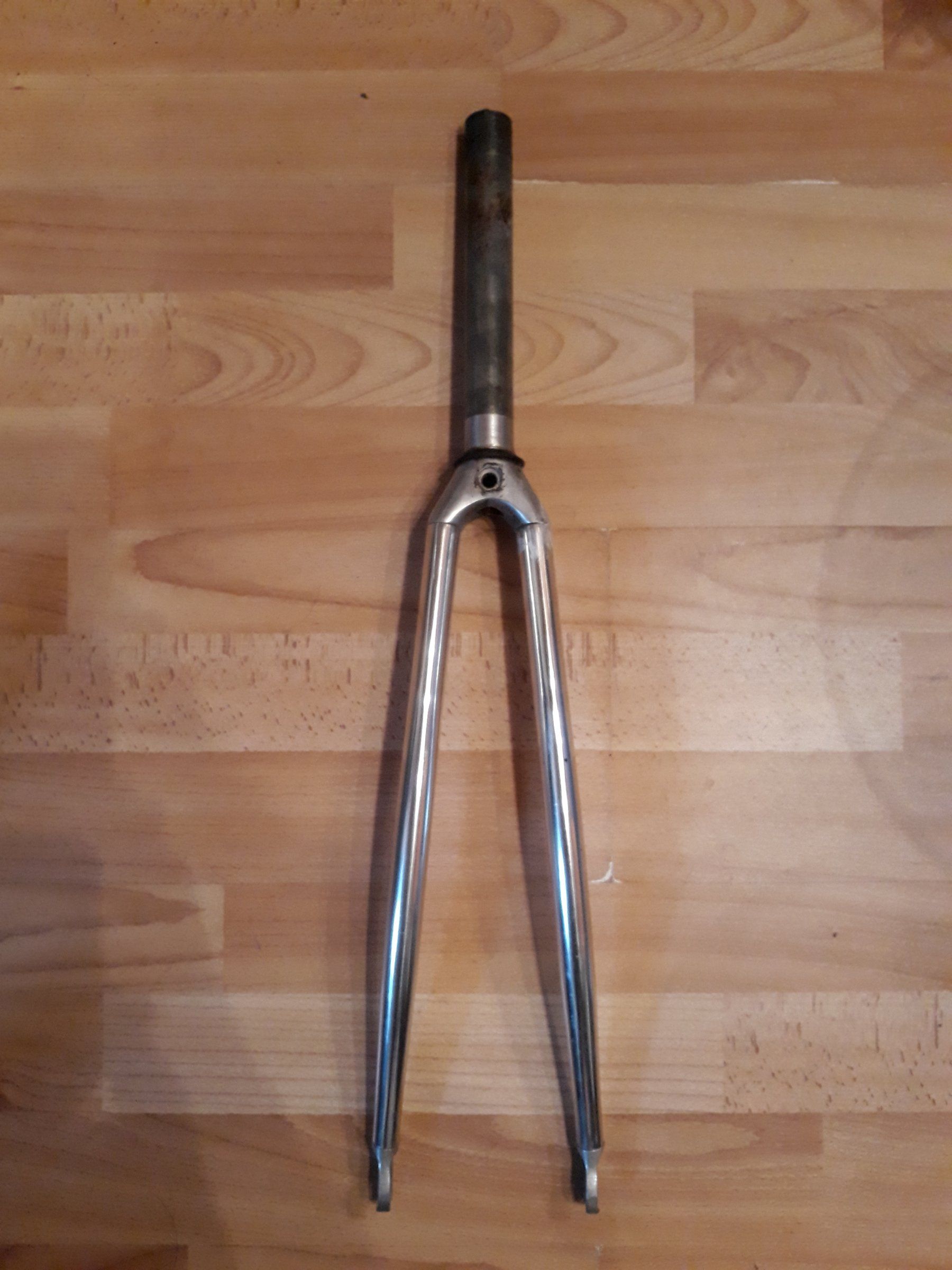

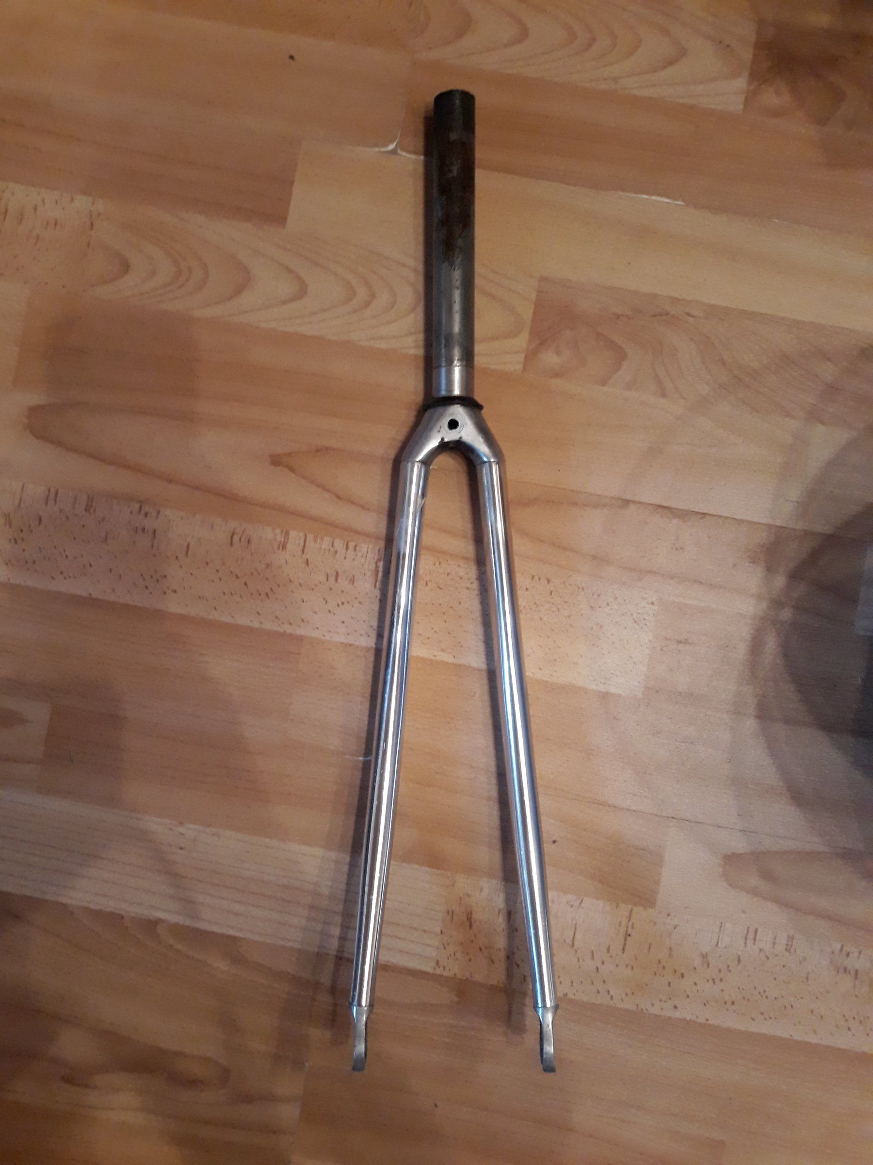

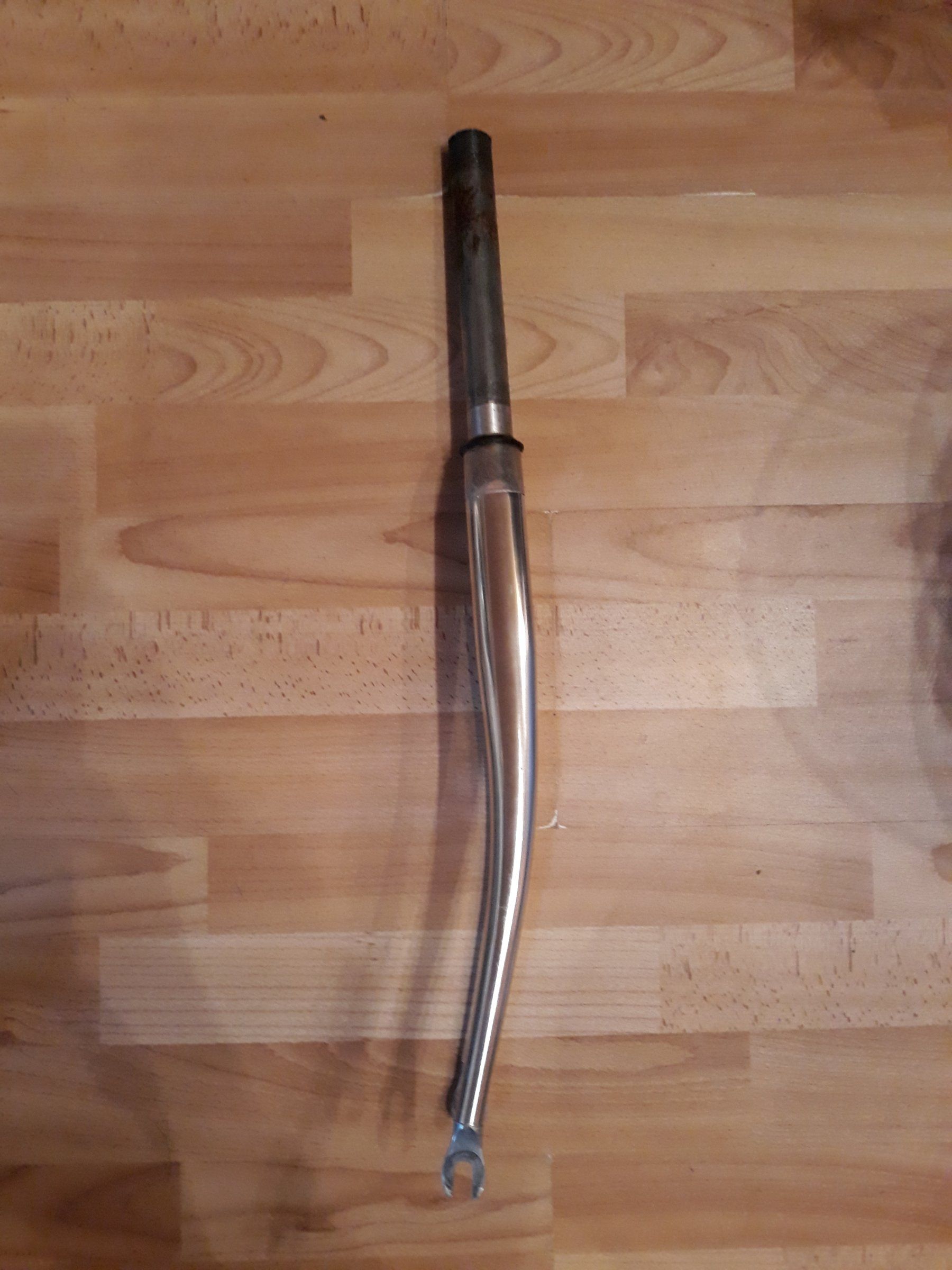

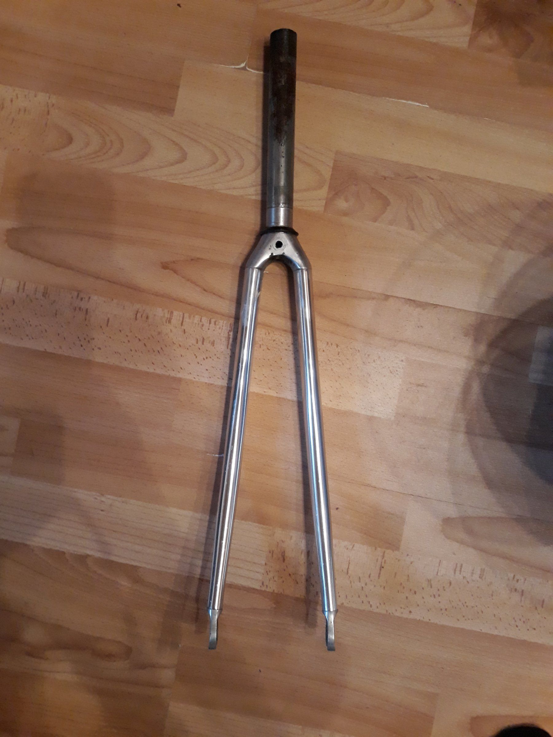

Habe mir im Dezember ein "neues" altes Rennrad gekauft zum aufbauen, ein Principia 700 von ca. 1996. Ich habe mich schon darüber informiert und gelesen, dass Principia verschiedene Gabeln verbaut hat von Kinesis und Vitus. Allerdings habe ich auf Bildern nirgends eine die genau meiner Form entspricht gesehen. Es steht auch nichts auf der Gabel drauf. Deshalb wollte ich wissen, ob dies die originale Gabel ist und von welchem Hersteller sie ist.

Das ist eine Kinesis-Gabel, die hatte ich seinerzeit bei einem Storck SzenarioTeam dabei, sowie später bei einem gebrauchten Giant Cadex. Die Kinesis-Gabeln gibt es heute noch

Vitus oder Sakae,
edit.
Es gab noch ein bauartähnliches Modell,das in den ersten Müsingrädern bis zum Einsatz geschweißter Gabeln ab 93 als Tange gelabelt war

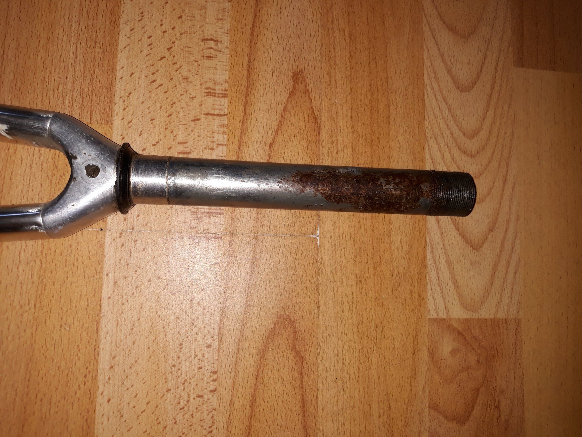

Die von Vinc136 ist eine Gewindeschaftgabel, die Kinesis Airbow ist eine Aheadgabel, läßt sich aber problemlos verwenden. Erste Wahl wäre natürlich eine Mizuno AL42 (die war schon extrem leicht, gekürzt für einen 55er Rahmen hatte die 420gr), aber die findet man wirklich nicht mehr.

Dann brauchst Du einen anderen Steuersatz. Schau Dir mal den vorhandenen Steuersatz an, beziehungsweise den zugehörigen Konus, der auf der Gabel sitzt. Wenn dessen Lauffläche Dellen aufweist (sogenanntes Pitting), müßte der Steuersatz ohnehin ersetzt werden. Wenn der aber in Ordnung ist, nimm diese Gabel https://www.rosebikes.de/wcw-28700c-1-aluminium-rennradgabel-31145. Miß aber vorher Deine benötigte Länge aus, für Gewindesteuersätze gibt es da drei verschiedene Längen.

Naja-abgesehen von der Rostkruste auf dem Gabelschaft. Die solltest Du zumindest runtermachen und anschließend wenigstens dick Sprühwachs draufmachen, besser wäre natürlich Farbe, etwa einen Klacks Hammerite drauf.

Die Originalgabel bei meinem ist in Rahmenfarbe lackiert und wirkt nicht so "grobschlächtig", inbesondere an der Gabelbrücke, wie die auf den Bildern gezeigte. Allerdings ist auch an meiner kein Hersteller oder ähnliches vermerkt. Alle Principia Räder (diverse Modelreihen), welche ich gesehen habe, waren entweder mit Carbongabel oder eben mit lackierter Gabel ausgerüstet.
