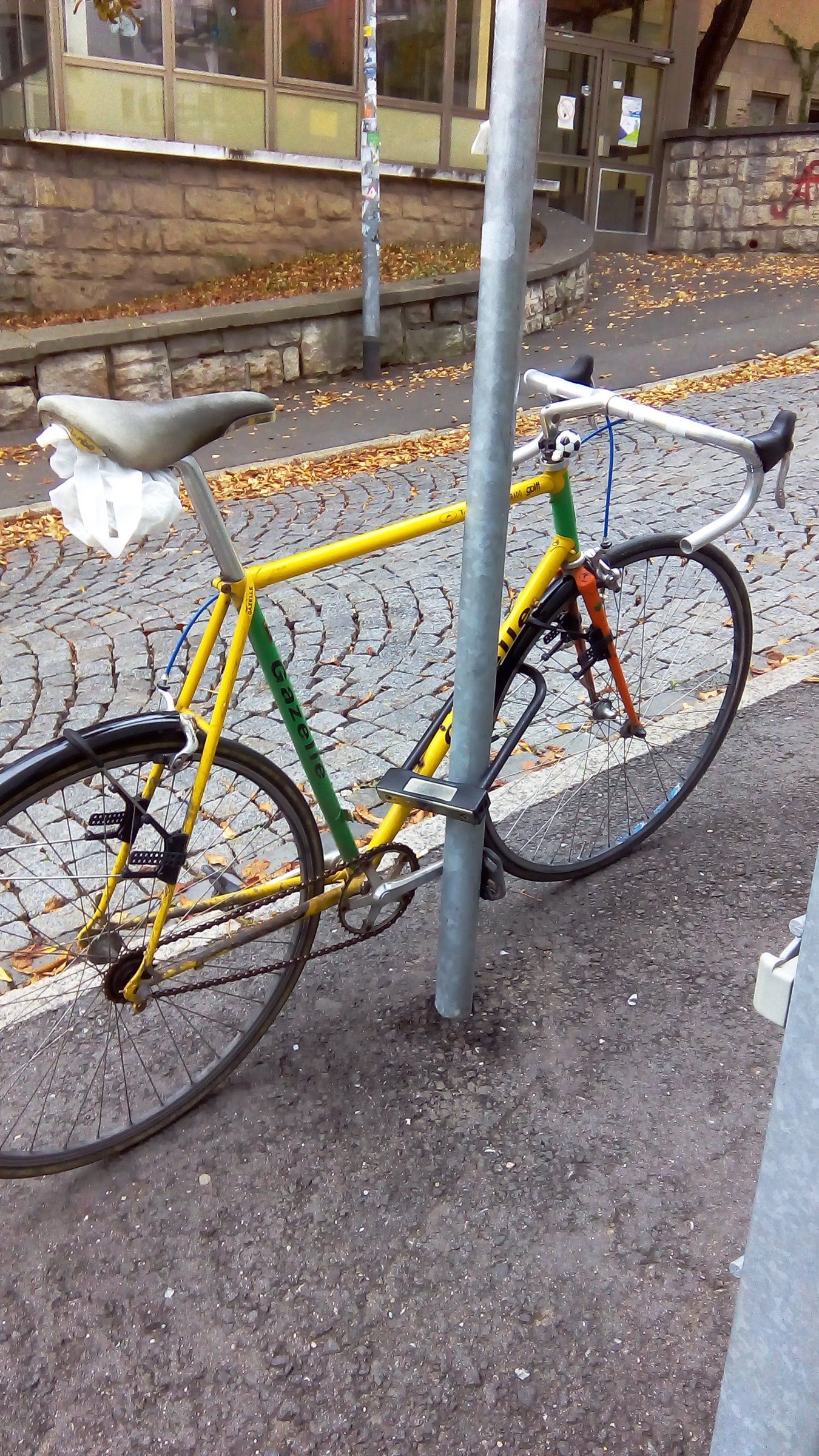

Und mal wieder ein Leckerbissen als Münchner Stadt-/ Winterradl...
ich glaub nicht, dass der Besitzer weiß, was er da hat

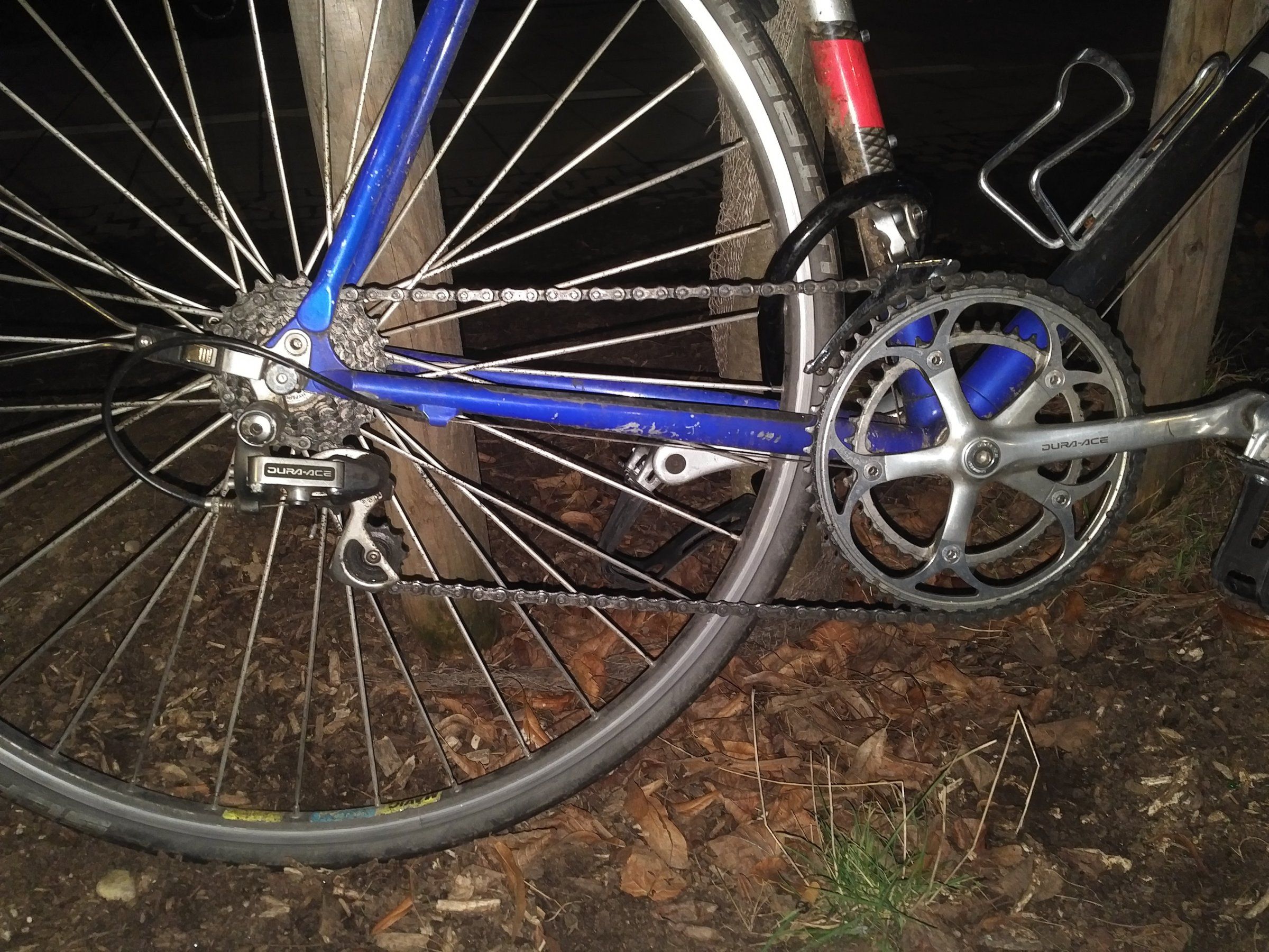

Look mit kompletter Dura Ace und wunderschönen silbernen STIs

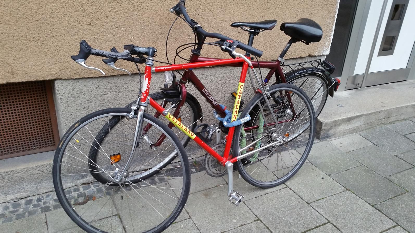

Und weiter weg stand dann noch dieses verhunzte Benotto
