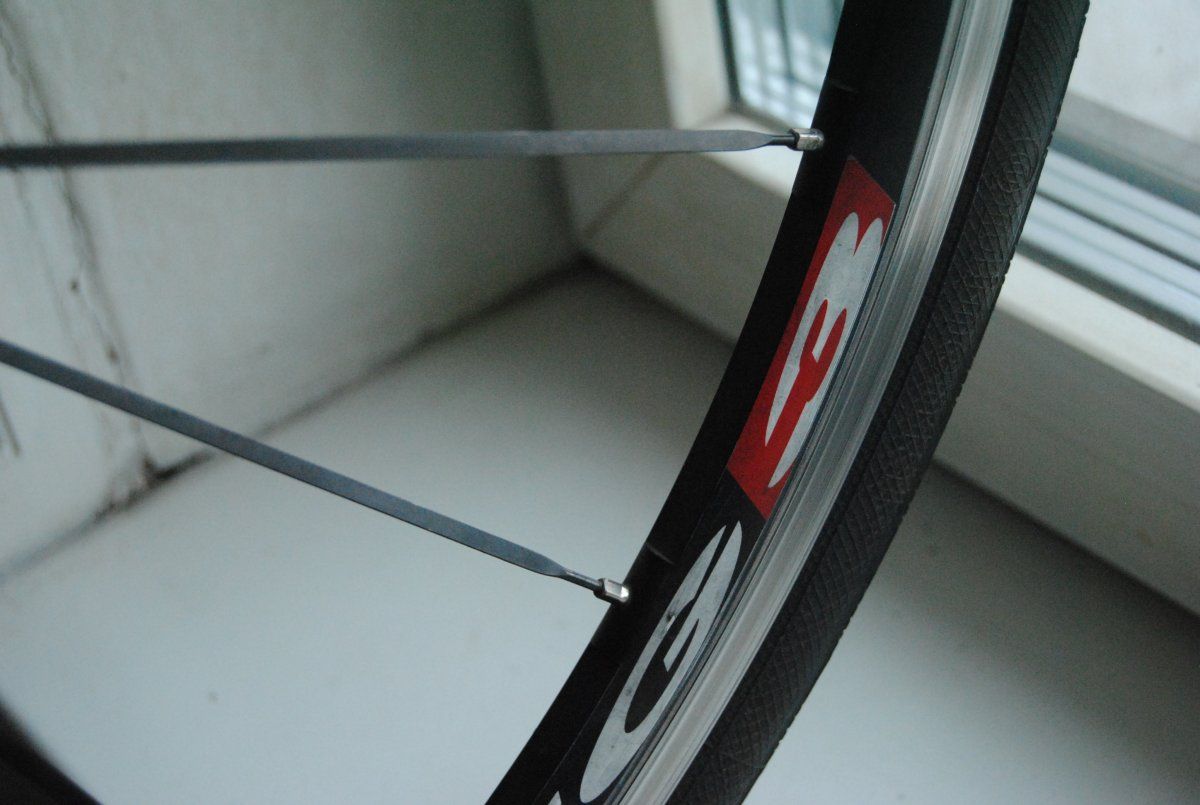

Ich habe seit geraumer Zeit Probleme mit meinem hinteren Fulcrum Racing 3 Laufrad.
Das Laufrad lässt sich nicht mehr zentrieren und einige der Messerspeichen sind verdreht.
Trotz Gegenhalter und einiger Kraft mit einem handelsüblichen Spokey Nippelspanner verdrehe ich Speiche nur im Ganzen mit Nippel. AUch WD-40 Dusche und Heißluftfön konnten an der Lage nichts ändern, die Dinger sind zusammengewachsen. Ich habe das Laufrad gebraucht gekauft und die Nippel sind zudem schon sehr abgenudelt.
Nun überlege ich mir zwei Speichen und Nippel zu ersetzten, also die Speichen abzuzwicken.
Meine Fulcum Felgen werben jedoch damit, eine glatte Oberfläche zu haben, also keine Löcher in der Felgeninnenseite, damit kein Felgenband benötigt wird.
Ich könnte den abgezwickten Nippel also lediglich durch die Ventilöffnung rausschütteln.
Nun zwei Fragen:
Wie bekomme ich den neuen Nippel ins Innere der Felge, bzw. gibt es dafür ein spezielles Werkzeug, oder mit Magnet, bzw. hatte schon einmal jemand aus dem Forum ein ähnliches Problem?
Wie werden die Speichen an der Nabe befestigt?
Leider finde ich nur Reparaturanweisungen zu neueren Fulcum Racing 3 Laufrädern im Netz, welche andere Nippel haben.

Ich meine zu erinnern, daß es für diese Konstruktionen von Campa (oder Fulcrum ist ja eh eins) ein "Toolset" gibt. 1Stk. ferromagnetische (Eisen, Schwarzstahl) Schräubsken mit Speichengewinde (Speichen sind ja Edelstahl, und nicht magnetisch), und 1Stk. Magnet. Den Rest kannst Du Dir denken?
Wie die Speichen in der Nabe befestigt werden hängt vom Modelljahr ab. Müsste man doch aber sehen können, spätestens wenn eine möglicherweise vorhandene Staubkappe (Modelljahr) ab ist.

Ahh, man muss die Nabe ausbauen, jetzt klingelts! Und ein magnetischen Nippelaufsatz war mir auch neu. Vielen Dank für die Tipps, dadurch hab ich auch noch ein Video gefunden,wie man an die Speichen rankommt.
Na gut, dann kenn ich mich endlich aus und werd mir mal neue Speichen besorgen.
Auch wenn's nach viel Arbeit klingt, rate ich dazu, sämtliche Speichen ein wenig zu lösen und das Laufrad komplett zu zentrieren. Auf diese Weise stellt man sicher, daß es an der Stelle, wo man "flickt" bzw. drumherum nicht zu große Spannungsunterschiede gibt. Einen Zentrierständer und entgegen aller anderslautenden Meinungen eine Zentrierlehre sollte man für diese Arbeit allerdings haben.
Was das Einhängen der Speichen in die Nabe betrifft, so kann es je nach Speichenposition erforderlich sein, zunächst die davor plazierte Nachbarspeiche zu lockern und sie aus ihrem Sitz im Nabenflansch herauszuhebeln, da man sonst nicht an die gewünschte Speiche herankommt.
Die Sache mit dem Magneten ist ürbigens recht einfach. Sogar dann, wenn man einen Nippel mal in der Felge "verloren" hat, ist der Magnet stark genug, um ihn wieder anzuziehen und weiterzutransportieren.

Da ich nicht weiß, was Campa zum sichern nimmt, kann ich leider nichts empfehlen. Loctite empfiehlt Methylenchlorid oder/und Temperaturen ab 250 Grad. Aber das ist eben für Loctite. Könnte sein, daß ein Feuerzeug oder besser so ein Creme-Brulée Brenner die Temperatur gezielter ins Gewinde bekommt, als ein Heißluftföhn. Wär mir aber auch unwohl bei. Der Edelstahl verändert seine Struktur doch bevor man sieht, daß er glüht.
Holla, habs gleich ausprobiert, der Versuch mit einem Brenner war bei einer Speiche erfolgreich! Der Nippel lässt sich drehen. Bei der anderen ist leider der Nippel nur noch ein armseliger Brösel, den muss ich wohl oder übel killen. Wenn ich die Nabe öffne kann ich womöglich die Speiche retten.
