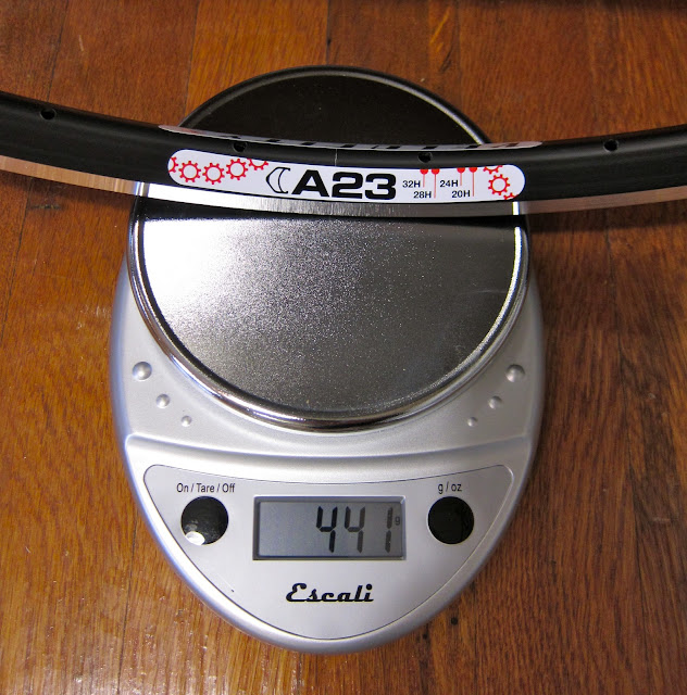

Edit wirft hier die neue Velocity A23 ein, die auf 23mm Aussenbreite, was in etwa 18C entsprechen sollte, angeblich 426g bringt. Der Gewichtsabstand zur ZTR Alpha ist klar, trotzdem könnte die, sobald sie irgendwo erhältlich ist, auch für richtig geile Laufräder gut sein.
ich hab die A-23 in NmSw hier, um sie für Disc-Crosser und scheibengebremste Touringbikes aufzubauen. Die wiegt um die 470gr.
Mit angefrästen Bremsflanken ist sie siche rnoch etwas leichter, aber die 426gr kommen niemals hin.
Aber die hat tatsächlich 18mm Maulweite.
Felix
In 32 Loch und mit abgedrehten Flanken soll sie laut weightweenies 435g haben. Bei kleineren Lochzahlen dann etwas schwerer, aber sicher nicht viel über 445g.
ich habe die gestren bestellt.
Mit abgedrehten Flanken, in 32 Loch.
ich kann das gewicht posten, dann haben wir keine Vermutungen, sondern Fakten.
Angegeben ist sie mit 435 Gramm, das ist korrekt.
Angegeben ist sie mit 426g;)
Aber RR-Felgen sind ja fast immer etwas leichter angegeben, als sie tatsächlich wiegen.
Das gilt auch für die leichte Alpha:
Und es gibt natürlich auch Streungen. Eine 32 Loch A23 kann auch 441g wiegen:;)
