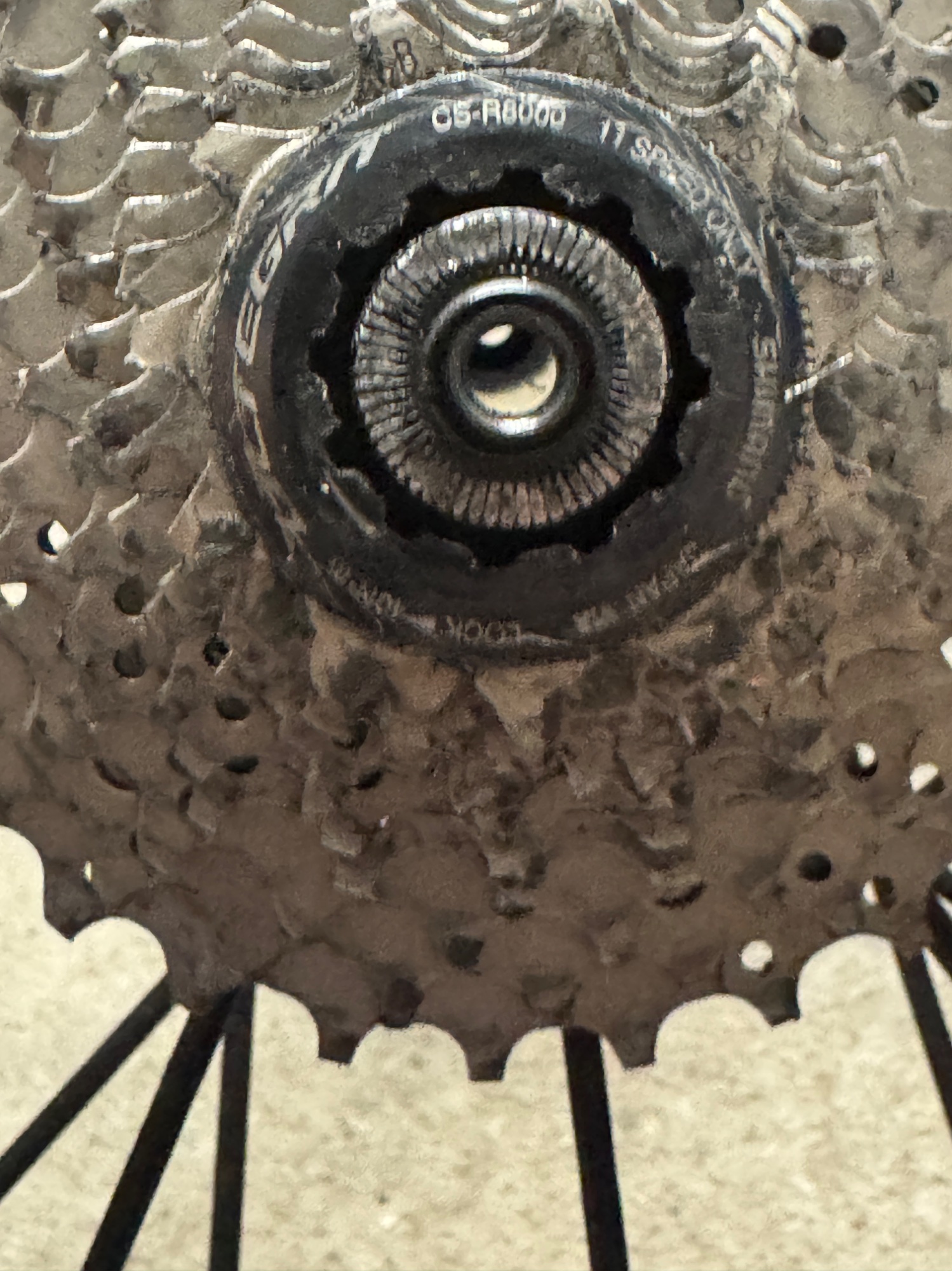

Hallo zusammen,
Seit einer Regenfahrt bremst der Freilauf. Es ist der von einem Mavic Cosmic SL 40 mit Insta 360 Hub.
Wenn ich die Kassette abnehme kann ich nicht an den Freilauf. Die Achsenenden lassen sich nicht abziehen oder schrauben.
Hast jmd eine Idee?

Beim ID360 Freilauf wird auf Steckachse oder Schnellspanner nur durch unterschiedliche Endstücke auf der Achse adaptiert. Ich kann hier den Freilauf mit montierter Kassette ohne Werkzeug abziehen, um z.B. die Ratchets zu fetten.
Edit: Die Endstücke werden nur aufgesteckt.
Danke für den Hinweis. Das klappt bei mir leider nicht. Die Kassette auf dem Freilauf lässt sich nicht abziehen solange die Endstücke für Schnellspanner montiert sind. 🙁
Ich neige dazu, anzunehmen, dass du nicht kräftig genug ziehst.
Die Teile gehen gerne eine recht feste Verbindung ein.
