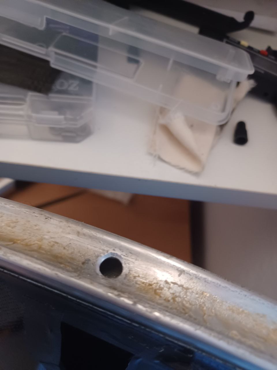

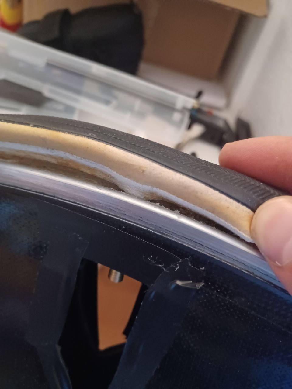

Hallo zusammen!
Ich habe versucht, meinen ersten Schlauchreifen (Continental Giro) mit Vittoria Mastik One zu kleben, aber anstatt eines ebenen, glatten Kreises habe ich nur eine misslungene Konstruktion bekommen, die nicht nur eiert, sondern auch im Profil wackelt. Mir ist aufgefallen, dass das Loch an der Felge zu klein ist und der "Beutel" um das Ventil zu groß, sodass sie nicht zusammenpassen (Ich habe den Reifen vorher auf das Rad gesetzt und drei Schichten Kleber auf die Felge und eine Schicht auf den Schlauchreifen aufgetragen.) Ich musste alles abziehen und werde mich vielleicht bei einer Werkstatt melden, weil ich es zu kompliziert finde. Kann mir jemand sagen, was ich falsch mache und wie die Lösung aussehen könnte?
