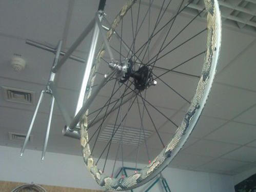

Ich hab' mal ein paar Bilder angehängt. Bitte keine Kommentare zum
Vorderrad, ich hatte noch keine passenden Speichen und damit Nabe
und Felgenring nicht wild umher oxidieren hab' ich paar Speichen da
rein geknöpert... :rolleyes:
Gruß Bora
