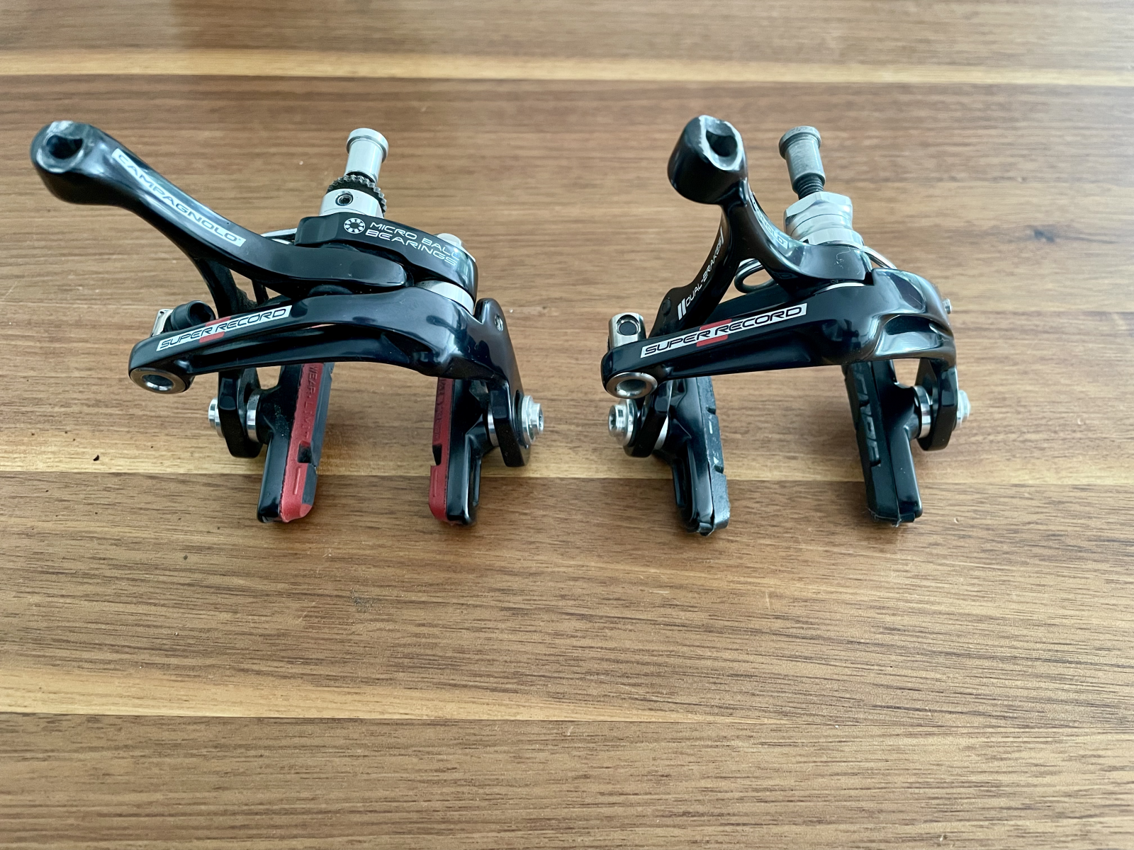

Hi all,
anscheinend hat Campagnolo zum Facelift 2015 die Hinterrad-Bremse auf das selbe System wie vorne geändert.
Der Gewichtsunterschied sind stattliche 27 Gramm
Bremst die neuere Version tatsächlich deutlich / merkbar besser?
Hab hier beide Versionen und würde natürlich gerne die leichtere verbauen, bin eh auf der Suche nach jedem Gramm :D
das konnte man bis dato selbst bestimmen ob hinten single oder duel pivot haben wollte. für gewöhnlich reicht single (rechts) aus dual hat den vorteil das man weniger handkraft braucht. das musst du also selbst entscheiden ob die das weniger an handkraft das mehr an gewicht wert ist. bremskraft hast du im wahrsten sinne des wortes selbst in der hand
Ich meine die Dual Pivot hatte etwas mehr Reifenfreiheit bzgl. der Reifenhöhe.
Je nach Fahrergewicht blockiert die Dual Pivot hinten halt früher 🤣
Kleiner Tip: Wenn Du hinter jedem Gramm her bist, probiere mal die Hinterradbremse vorne (einfach mit einer langen Hülsenmutter). Ich selbst habe am Rennrad und auch am Zweitrad Veloce Skeleton Eingelenker vorne und hinten gefahren (mit M6er Titanschrauben als Bremsbolzen, Alu-Federhalter (so wie das auf dem Bild aussieht, hatte Campa wohl die Frechheit, selbst an der Super Record schnöde Stahlteile dafür zu verwenden:mad:), dadurch kam der Satz auf knapp über 200 Gramm. Oder Du besorgst Dir Zero Gravity 05er (gibt es hin und wieder auf ebay.co.uk, spätere waren dann deutlich schwerer und nur noch knapp unter 200 Gramm), die kommen mit gekürzten Bremsschuhhaltern mit Alu-Befestigungsschrauben, sowie Alu Hülsenmuttern auf etwa 170 Gramm. Ich hatte die auch erst falsch eingestellt und die Hinterradbremse schon abgebaut, aber richtig eingestellt bremsen die gut.

dann geh besser auf chorus dann kannst den hauptbolzen auch noch tauschen bei den eingelenkern gegen ein hohl gebohrte ti M6 torx schraube
Titanschrauben und -hülsen waren eh geplant, von einer Alu-Feder wusste ich bisher nichts. Wo gibt es so was?
Das ist ein Missverständnis - nicht die Feder ist aus Alu, sondern der Federhalter. Das Drehteil, wo die Feder in einer Nut gehalten wird.
Ich hatte schon überlegt, hinten einen Alubolzen zu verbauen, aber das Risiko, dass es dann im entscheidenden Moment erst "Knacks" und dann "Knallpeng" macht, ist mir dann doch zu hoch. Oder ich traue mich nicht mehr, richtig zu bremsen, mit dem gleichen Ergebnis 🤷‍♂️.
Ist leider so*:
Generell fahre ich an allen Rädern hinten die Single Pivot. 2015 war ich dummerweise mit einer Dual Pivot (Chorus) auf der Transalp unterwegs und hatte auf den Abfahrten bzw. beim harten Anbremsen vor Serpentinen ständig Probleme mit einem stehenden Hinterrad. Mittlerweile ist auch das Rad umgebaut und Popometer&Bremsanlage stehen nun wieder in völligem Einklang.
*Gewichtsklasse 70 kg (oder leicht drunter).
Mag sein, dass Leute die eher Richtung 0,1 t wiegen und entsprechend mehr Anpressdruck produzieren, mit der kräftigeren Bremse besser dran sind.
Lehne mich mal aus dem Fenster und behaupte, dass es am individuellen fahrerischen können liegt, wenn bei euch in Abfahrten das Hinterrad blockiert.
Richtig abfahren muss auch geübt werden.
Nicht missverstehen, aber wenn das Hinterrad blockiert, hab ich das Rad nicht im Griff.
Fahren hinten auch nur Single Pivot. Ist einfach ne sinnolle Sache für leichtere Fahrer das man bie gleicher Handkraft nicht gleich ein rutschendes HR hat. Versteh nicht warum andere Hersteller das nicht auch machten.

Danke, das gebe ich mir mal bei Zeiten. Wobei die „großen“ Sachen gemacht sind, was jetzt über ein halbes Kilo Gewichtserleichterung auf einmal war. Das merkt man deutlich, alles ab jetzt wäre im einstelligen Gramm-Bereich und dann auch in Summe nicht mehr spürbar. Aber so aus Spinnerei… mal sehen ;)
Zur Bremse:
Bin heute die Single Pivot zum ersten Mal gefahren und finde das Ansprechverhalten deutlich angenehmer - für mich also eine Verbesserung. Wenn alles klappt kann die Bremse am Samstag am Stelvio in den Härtetest :D
