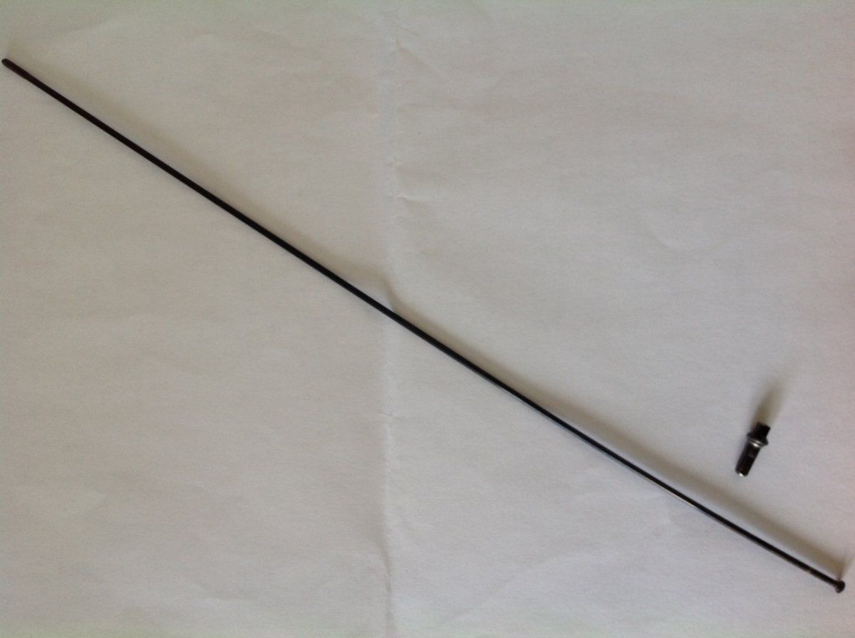

Hi,
mir ist gestern eine Speiche aus dem LR entwischt. Nach erster Sichtung hat sie sich einfach aus den Nippel gedreht ....
Meine Fragen wären nun:

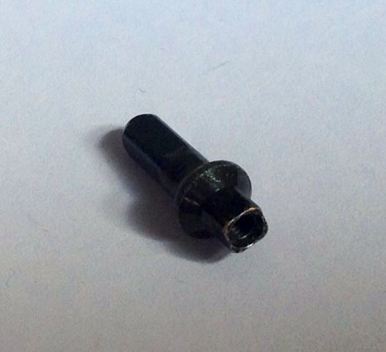

- kann die Speiche weiterverwendet werden (DT Swiss Champion Hammerkopf) oder sollte ich lieber eine neue kaufen - sie ist nicht mehr ganz gerade Richtung Kopf (siehe Foto).
- was für ein Nippel soll das sein? Lt Auskunft des Händlers (Rose) soll es sich um einen DT Pro Lock Speichennippel handeln, ABER: die haben doch ne Gewindesicherung, damit sich eben nix mehr rausdreht und irgendwie ist die Felgenseite auch komisch: kein Schraubenschlitz o.ä. zum eindrehen (siehe Foto). Auf der DT Swiss Seite finde ich dieses Exemplar auch nicht, d.h. man kann den nur über die Speiche eindrehen?
Weiss vlt auch zufällig jmd, was ich da überhaupt für einen LRS habe? Rose hat auf Nachfrage nix dazu geschrieben - die Felge ist eine "Rose CR 1900 Disc" und auf der Nabe steht auch nur "Rose". Gehe mal davon aus, dass es irgendwas umgelabeltes ist, aber das sich die Speiche auf diese Weise schon nach 1000km verabschiedet finde ich recht schwach.
Danke & frohe Ostern!

Wenn Du nicht warten willst, drehe halt den Speichennippel wieder drauf
und spanne die Speiche.
Ich hätte wenig Bedenken, Speiche und Nippel wiederzuverwenden.

Ich würde die Speiche einfach wieder einziehen und Zentrieren. Dabei alle anderen Speichen entsprechend berücksichtigen.

Wenn Du es selber machen kannst: Der Nippel ist ein AC Nippel (Patent American Classic), der inzwischen von einigen Herstellern angeboten wird.
Du benötigst entweder einen 4mm ( oder waren es 3,5mm, ?) Vierkantsteckschlüssel, oder wenn der Nippel aus der Felge herausschaut, einen gewöhnlichen Nippelspanner.

Schlag ist minimal, nach dem Tipp, die Speiche wieder zu benutzen, habe ich das gute Ding auch wieder theoretisch einsatzbereit gemacht, d.h. Kabelbinder an die Gabel und solange an den Speichen gedreht bis für mich weder Höhen- noch Seitenschlag feststellbar war. Leider hatte ich noch keine Zeit für eine Probefahrt.

Zu dem Nippel eine Frage: es gibt keine Möglichkeit, dort einen Vierkant anzusetzen. Es ist einfach ein rundes Loch ohne Gewinde, ohne nix - kannte ich bisher nicht (meine Erfahrung ist da allerdings auch fast gleich null) Da der Nippel rausschaut, konnte ich aber auf der Außenseite mit dem Nippelspanner ansetzen. Hoffentlich hälts.

Nicht "in das Loch" sondern den Steckschlüssel "außen rum".........
Es wird auch mit einem normalen Nippelspanner klappen. AC-Nippel haben eben zwei Möglichkeiten.....

Wenn es tatsächlich ein Nippel von DT-Swiss ist, kann man feststellen, dass es ein Squorx-Nippel ist. Eine Gewindesicherung ist kein Garant gegen Lösen. Wichtiger ist hier hohe Speichenspannung.

Lt Rose ist es ein DT Nippel, ist aber kein Squorx, denn sonst hätte er ein Torx-Gewinde, oder?
Das ist meiner Meinung nach ein AC-Nippel (weil er keine Torx-Aunfahme hat) von welchem Hersteller kann man nicht erkennen. Aber DT hat sowas m.W. nicht im Angebot.

Der Nippel kann eine Torx-Aufnahme haben, einen Vierkant, Sechskant oder was man sich sonst noch vorstellen kann. Wichtig ist, dass man sie dann von hinten drehen kann, wenn man von vorne nicht ran kommt (z. b. Alu-Carbon Felgen).
DT macht für Großabnehmer Nippel, die im Internet nicht auftauchen. Die Aussage von Rose kann also schon richtig sein.
