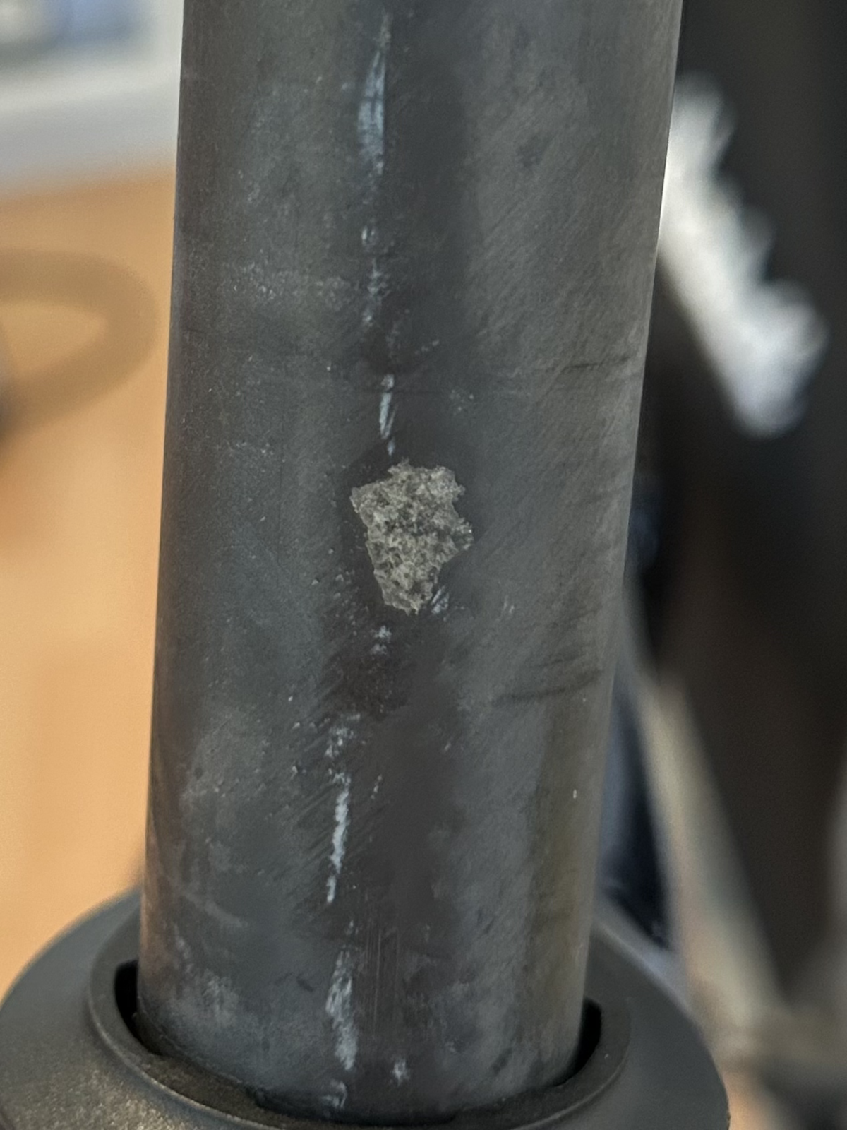

Liebe Community,
ich wollte gerade bei meinem TCR den Vorbau runter setzen und habe diesen Fleck entdeckt. Denkt ihr er ist bedenkenlos oder löst sich das Carbon?
Viele Grüße

Sieht jedenfalls nicht normal aus. Ist da mal was angeschlagen beim Aufbau?
Optisch natürlich immer sehr schwer zu beurteilen, müsste man befühlen. Das Gabelrohr ist halt schon eine Schlüsselstelle, wenn da was bricht tuts weh.
Sieht aus wie ne Scheuerstelle...wenn es rauh ist, würde ich mal checken woher, wenn es glatt ist und ab Werk überlackiert, ist es egal.
Die Unterkante der Öffnung des Vorbaus saß da. Ich denke, dass ich ihn mit 5.5nm zu fest angezogen habe. Das steht allerdings drauf.
Ich setze ihn ein bisschen tiefer, damit der Fleck im Loch ist und ziehe ihn mit 3-4nm an. Mein Händler gab mir Entwarnung.
