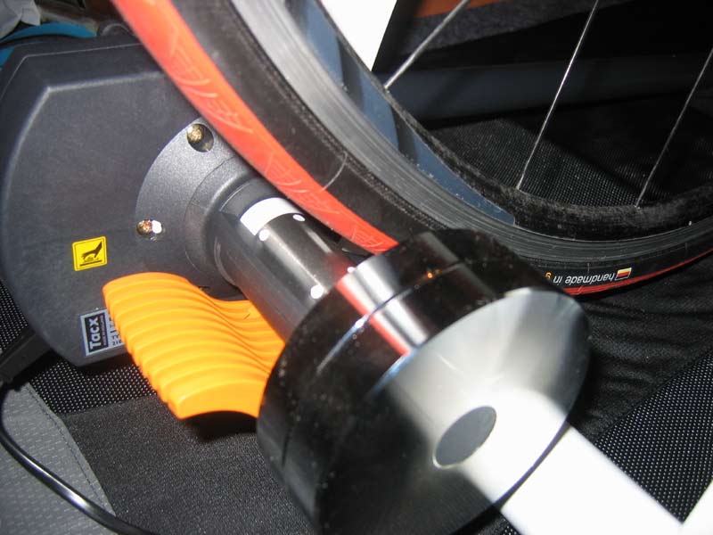

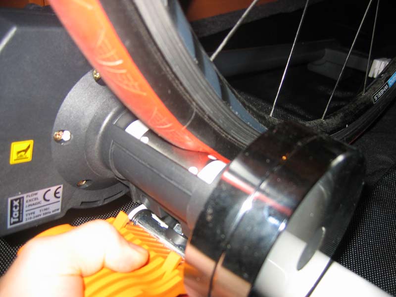

So, hab nun auch alles, außer dem Lenk-Dingen, für 500€ gekauft,
steht hinter mir und ist fast fahrbereit, ABER:
ich kriege die "Rolle" nicht an den Reifen geklickt.
Ich hab ein ganz normales Rennrad mit 28Zoll Laufrädern (WHR550),
und dachte ich müsste diese Adapter auf keinen Fall montieren, aber im Moment kann ich die Rolle nicht ans Rad bringen, sie ist immer zu nahe dran, sprich zwischen Rolle und Laufrad bräuchte ich locker 1cm oder mehr Platz. Hab die Schraube (unter dem orangenen Klapp-Hebel-Dingen) schon so weit wie möglich drin, aber der Platz reicht immer noch nicht. Hatte irgendjemand noch dieses Problem?
Hab nun nochmal 2 Fotos angehängt, einmal Normalzustand,
und dann wenn ich die Rolle an den Reifen dranklicken will.
Wie man sieht ist der Reifen schon extrem gequetscht, und ich hab glaube nur die Hälfte des Weges zurückgelegt bis dieser Hebel einrastet...

Hi Puni,
genau an dieser Stelle bin ich gestern auch verzweifelt. Den Adapter brauchst Du auf keinen Fall. Man sieht ja auf dem zweiten Bild das die Rolle nah genug an das Laufrad rankommt.
Du muss erstmal die Einstellschraube wieder etwas zurückdrehen, so dass sich der Hebel ganz runterdrücken lässt. Und dann schraubst Du im runtergedrückten Zustand die Einstellschraube wieder rein.
Zumindest hat es bei mir so geklappt. Weiss nicht ob das richtig war. Lasse mich auch gerne eines besseren belehren.
RENAK
Also die Schraube funktioniert genau andersherum, als man es sich denkt...das Linksherum Schrauben, wenn man denkt man löst, bringt die Rolle näher dran....also fein rechtsherum geschraubt, bis es sich leicht anklicken lässt, und dann Anpressdruck durch Linksherum schrauben erzeugen...

Ah super, der Trick mit dem erst rechtsrum schrauben und dann anklicken, danach erst linksrum hat gewirkt :)
Vieln Dank Jungs,
ihr habt mir die Nacht gerettet :D
