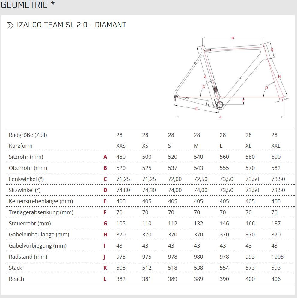

Ich habe vor mir ein Rennrad zu kaufen und bin dabei auf das Focus Izalco Team SL gestoßen.
Meine Daten von Competitive Cyclist sind:
Road Bike/ competetive Fit:
top tube length: 57.3 - 57.7 cm
seat tube range CC: 57.9 - 58.4 cm
seat tube range CT: 59.7 - 60.2 cm
stem length: 11.7 - 12.3 cm
BB saddle position: 86.7 - 88.7 cm
saddle handlebar: 55.5 - 56.1 cm
saddle setback: 4.7 - 5.1 cm
seatpost type: not setback
Aufgrund der unteren Gemotrietabelle bin ich davon ausgegangen, dass mir ein 58er Rahmen ganz gut passen sollte. Ein Hädler meinte aber nun, dass mir der 56er passen sollte. Nun bin ich gerade etwas verwirrt welche Rahmengröße nun die richtige für mich ist. Es wäre nett wenn ihr mir helfen könntet :)
Der Fit Calc is doch fürn A.
Der 56er Rahmen hat nur 1 cm weniger Reach. Der kann schon passen.
Wie groß bist du? Bzw. deine Maße.
Klaro. Gibt 1,88 Profis, die einen 50er Rahmen fahren.
Kommt nur darauf an, wie tief man sitzen will, bzw. wie die Statur ist.
Ohne die Maße des Fahrers ist das doch nur dummes Spekulieren.
Danke schon mal für eure Antworten!
Das sind meine Maße:
Actual inseam/ Schritthöhe 89,4
Trunk/ Rumfplänge 74,5
Forearm / Unterarm 32,1
Arm / Arm 66,5
Thigh / Oberschenkel 61,65
Lower leg / Unterschenkel 60,8
Sternal notch / 153
Total heigh / Höhe 186,5
Das Rad hat schon eine recht sportliche Geo. Beim 58er sitzt Du recht lang und beim 56er must Du mit der großen Überhöhung klarkommen. Evtl. mal ein Modell von einem anderen Hersteller betrachten.....
