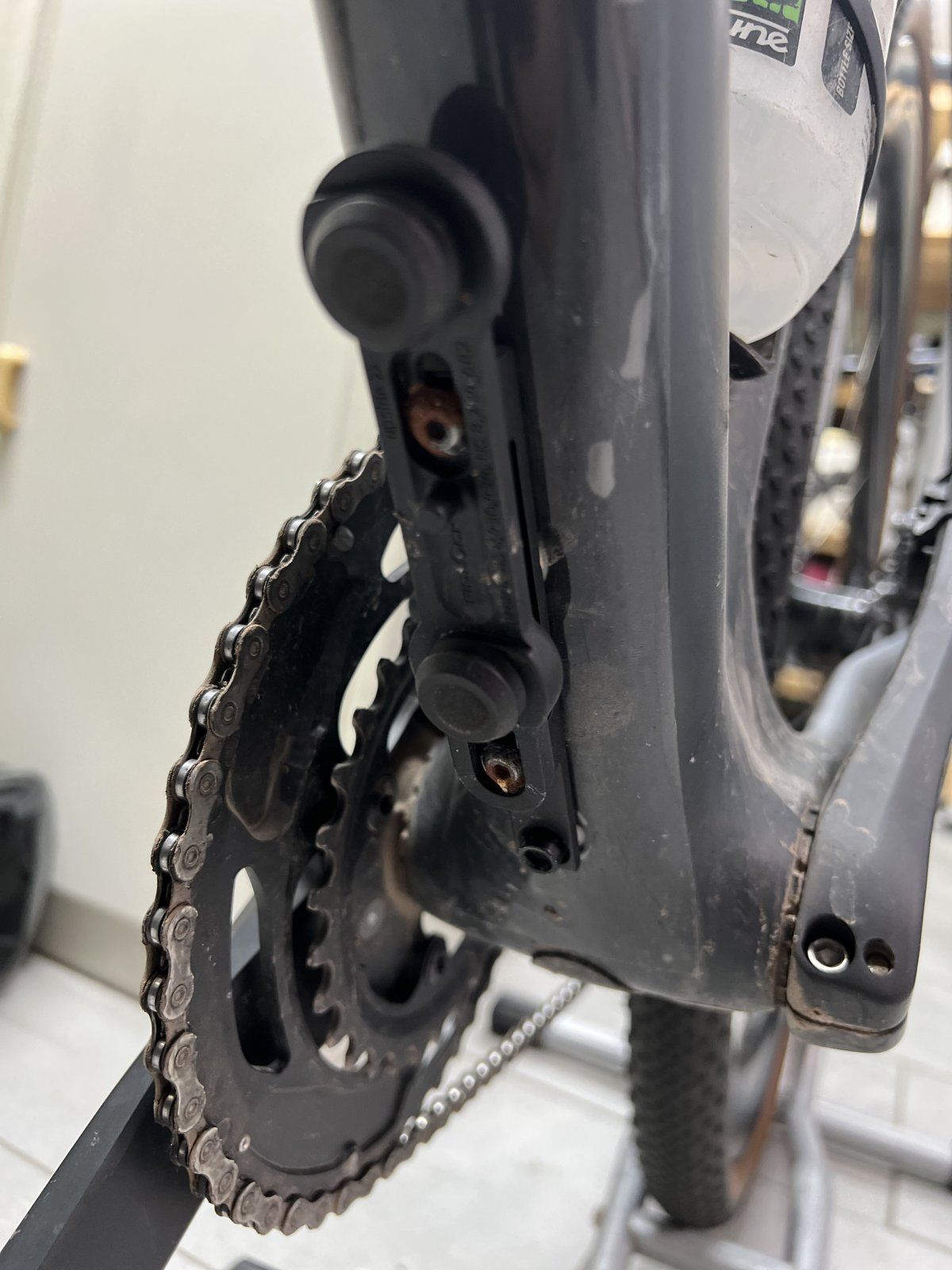

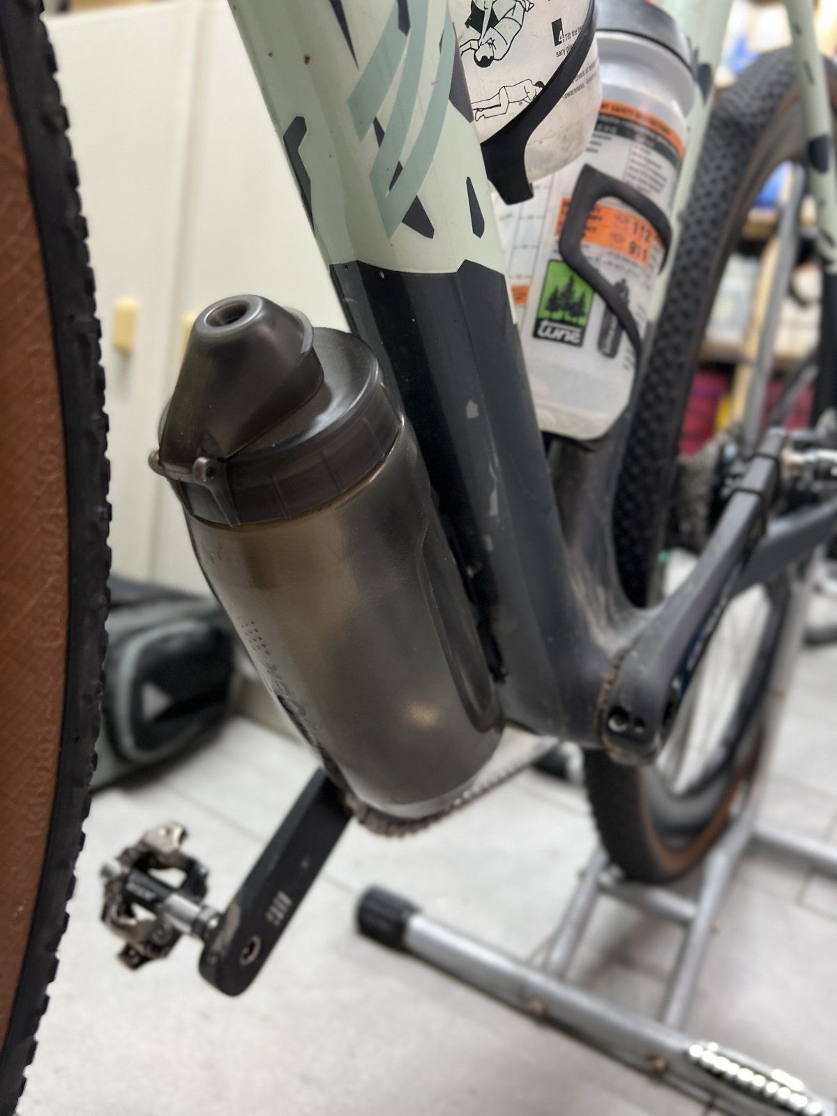

Ich würde sagen, da ist jeder Rahmen individuell, es gibt keine Standardlösung. Die Rahmengröße spielt ne Rolle, und die verbaute Kurbel tatsächlich. Und dann auch, welche maximale Größe die Flasche haben darf, ob nur 400ml oder 700ml als Beispiel.
Ich habe eine kleine Schiene, zum Flaschenhalterösen weiter nach oben zu bekommen, verbaut. Sonst könnte ich die Fidlockflasche nicht seitlich entnehmen, da sie an die Kurbel stößt.
