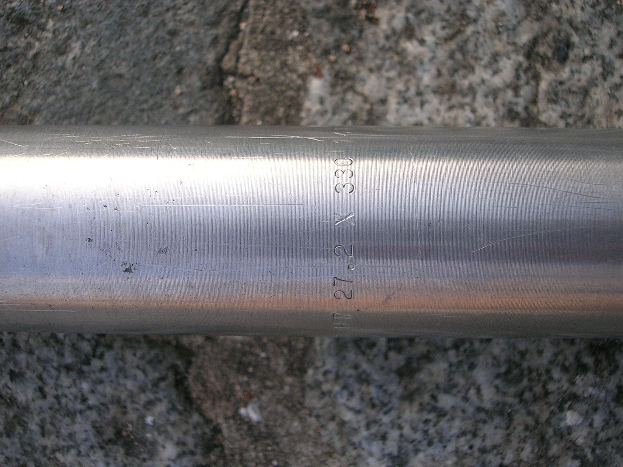

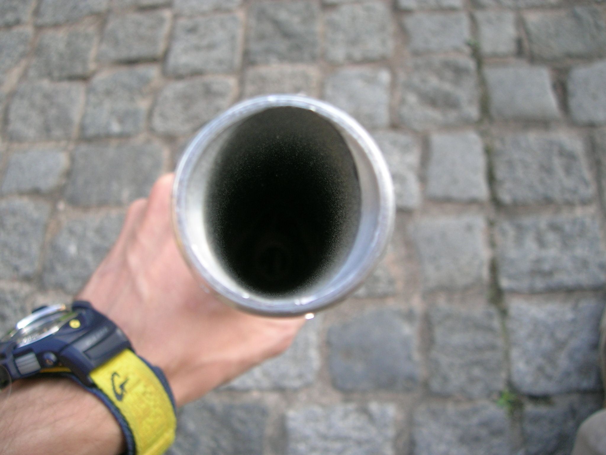

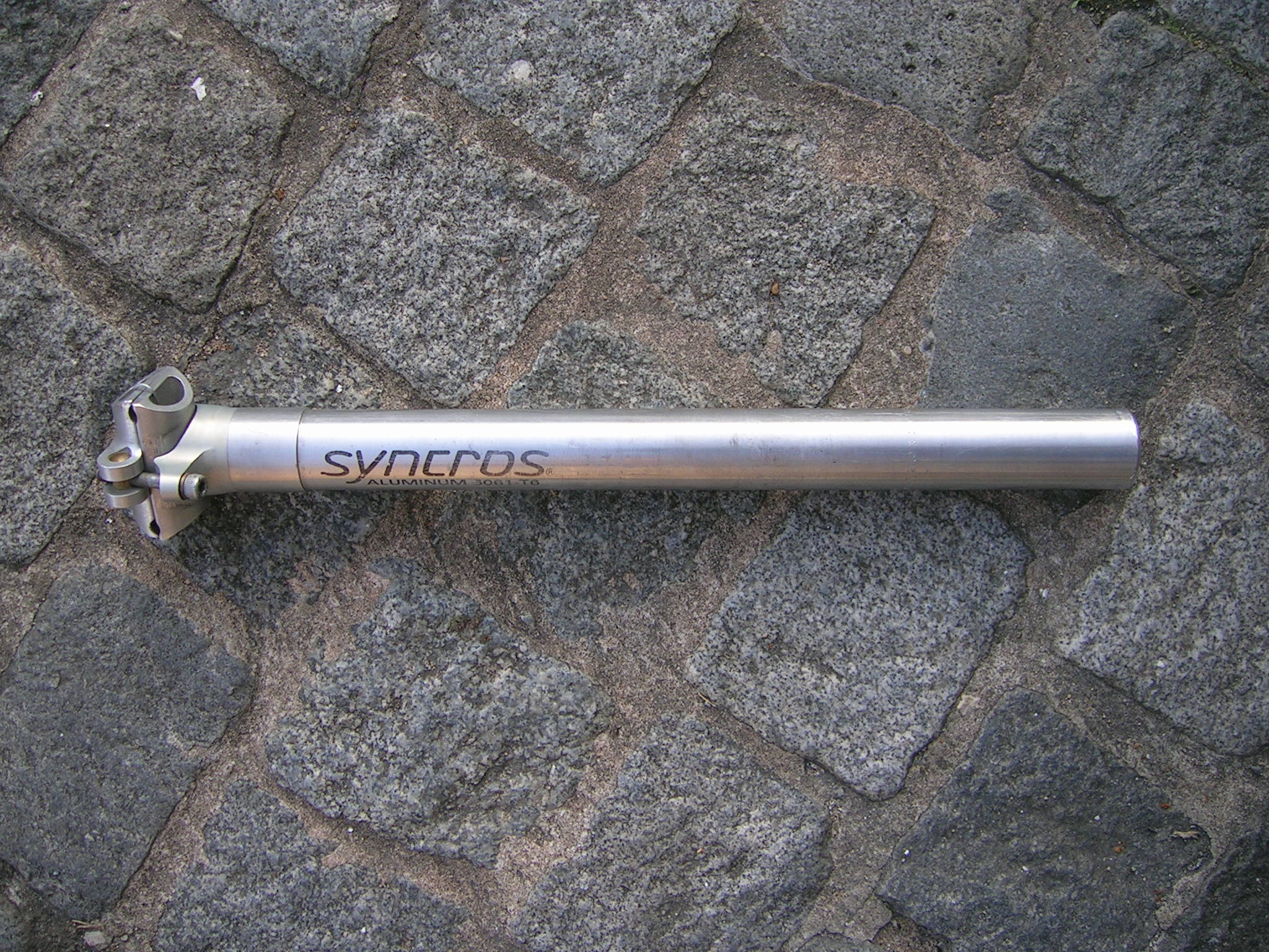

Welchen Durchmesser brauchst Du denn? Hab hier eine Syncros Stütze ohne Setback mit Zweischraubenklemmung und oval ausgefrästem Rohr wie die Thomsons rumliegen. Bei Interesse gibt's nen Preis per PN.
Wegen der Sattelstütze muss ich mir noch was einfallen lassen...ich bräuchte irgendwas ohne seatback, weil das OR bissel lang ist (deswegen auch kurzer Vorbau). Ansonsten macht das Ding aber Spaß!
