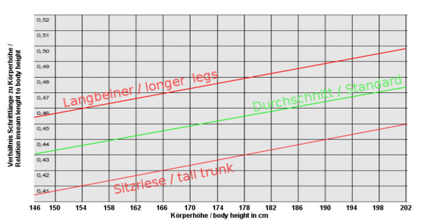

Also bei 176 und 84 komme ich auf 0,478, das ist im Verhältnis laut einigen Tabellen mehr als langbeinig einzustufen.
Die 45er Schuhgröße ergibt zudem noch eine Beinverlängerung sobald der Fuß nicht mehr horizontal steht umso mehr.
