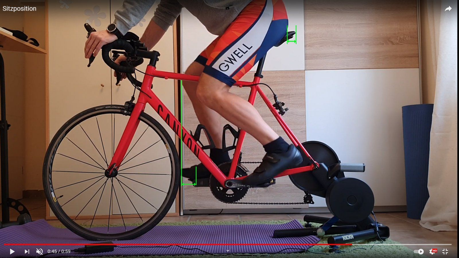

Vll könnten sich die Experten hier im Forum mal kurz mein Video zu meiner Sitzposition anschauen? Wirkt es so, dass ich den Sattel ggf. zu niedrig eingestellt habe?

Danke für das Video. Es veranschaulicht ganz gut, was mMn zu verändern wäre.
Zur Erklärung hab ich mal ein Standbild erstellt.
Zunächst mal im Einzelnen:
Sehr schön ist beim beim Aufsitzen folgendes zu beobachten:
0:06 Der Sattel wird komplett genutzt um einzuklicken.
0:08 Dann rutschst Du mehrere Zentimeter nach vorne. Die Spannung auf die Kniescheiben erhöht sich.
0:17 Das rechte Bein ist von der Durchstreckung her moderat. Links ebenso. Die Höhe ist erst mal in Ordnung
0:45 Hier ist sehr gut zu sehen, dass Du zu weit vorne sitzt.

Je weiter die Kniescheibe lotrecht vor der Pedalachse ist, desto größer wird der Druck auf die Kniescheibe. Deshalb ist es (zur Orientierung, nicht als Dogma) sinnvoll die Kniescheibe lotrecht über oder leicht (in Fahrtrichtung) hinter die Pedalachse zu bringen.

Der nach vorne geneigte Sattel verstärkt das Nach-vorne-Rutschen und damit eine permanente Muskelspannung, die die Spannung auf die Kniescheiben noch erhöht.
Zu überprüfen wäre noch, ob durch den Hometrainer eine andere Sattelneigung als durch das Hinterrad entsteht.
An deiner Stelle würde ich folgendes versuchen:
Stell den Sattel mit einer Wasserwaage in die Waagrechte, es ist wichtig im Sattel zu sitzen.
Die Kniee wandern somit weiter Richtung Pedalachse.
Falls nötig stell die Sattelhöhe erneut ein.
Sollte dadurch zu viel Druck auf den Dammbereich entstehen, solltest Du den Vorbau umdrehen und den Lenker dadurch höher stellen. Das bringt insgesamt ein entspanntere Position.

Ich war immer der festen Überzeugung, dass mein Sattel waagerecht ist. Nach deinem Post, habe ich mal die Wasserwage dazugeholt... Tatsächlich, er ist nach etwas nach unten geneigt. Das werde ich mal anpassen.
Um die Kniescheibe lotrecht zur Pedalachse zu bekommen, müsste ich aber dann wohl auch den Sattel etwas nach hinten stellen? Oder meinst du, da reicht schon das waagerechte einstellen?
Er meint du sitzt zu weit vorne auf dem Sattel. Stelle ihn etwas waagerechter und schieb dann den Hintern weiter nach hinten, auf den breiteren Teil des Sattels.

Da die Linien in Hintergrund nicht horizontal sind, lässt sich das anhand des Bildes nicht richtig einschätzen.
Die Linien sind auch nicht vertikal und @Laufbekloppt hat auch keine orthogonale Ansicht gefilmt. Auch habe ich keine unseriösen ;) Winkelmessungen vorgenommen, was tatsächlich zu falschen Ergebnissen geführt hätte, wenn Laufräder durch die Verzerrung zu Eiern werden 🤪
Andererseits stürzen die Linien nicht so sehr, als dass man nicht mit sechs Strichen schematisch zeigen kann, um was es geht:
Zu sehen ist, dass das Knie viel zu weit vorne ist und der Fahrer auf der Sattelspitze sitzt. Die wichtigste Ursache für das Nach-vorne-Rutschen hab ich offensichtlich ganz gut erkannt:

So, ich habe deine Ratschläge mal befolgt und den Sattel waagerecht gestellt. Dazu habe ich die Cleats weiter nach hinten geschoben und den Sattel etwa 0,5cm erhöht. Danach habe ich mich noch einmal gefilmt. Hier die Vergleichsbilder.
Tatsächlich scheine ich nun besser auf dem Sattel zu sitzen und auch die Knie stehen jetzt nahezu lotrecht zu der Pedalachse.
