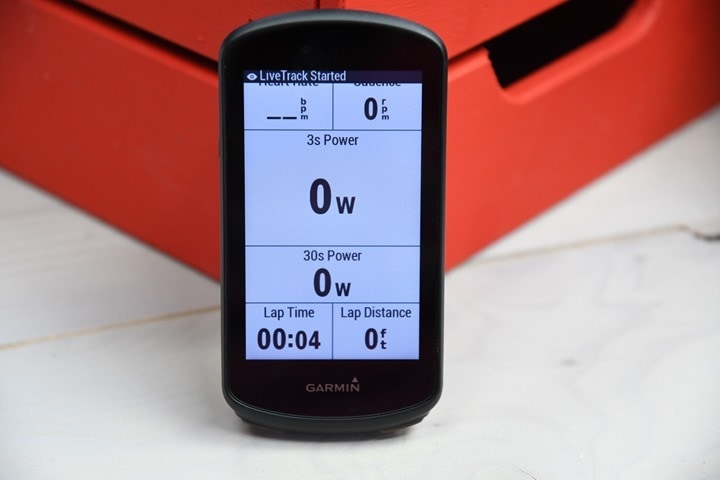

Doch das geht. Tut es bei mir zumindest. Du musst einfach in der entsprechenden Datenseite unter Leistungsfelder dann eben 3s auswählen. Speichern musst du da aktiv nichts...
Ist zwar kein 830, aber in der Familie sollte das keine Rolle spielen. Aussehen sollte das dann beispielsweise so:
WEnn er dir den 3s Power Wert, bzw das Datenfeld dahinter immer wieder nach einem Neustart ändert ist hier definitiv was faul. Ggfs. mal über die Connect App das Gerät anschauen (dort könnte man ggfs. auch die Datenfelder einstellen).
Hilft das auch nicht mal schauen ob du ein Softwareupdate machen könntest. Was man sonst noch machen könnte wäre es das gesamte Gerät mal auf Werkseinstellungen zurückzusetzen.
Ok, ich hatte ein IQ-Datenfeld eingebunden. Damit ging es nicht.
Das hab ich jetzt wieder deinstalliert und 2 Edge Datenfelder (3 sec-Leistung + Ø-Leistung) angelegt. So sollte es gehen!
