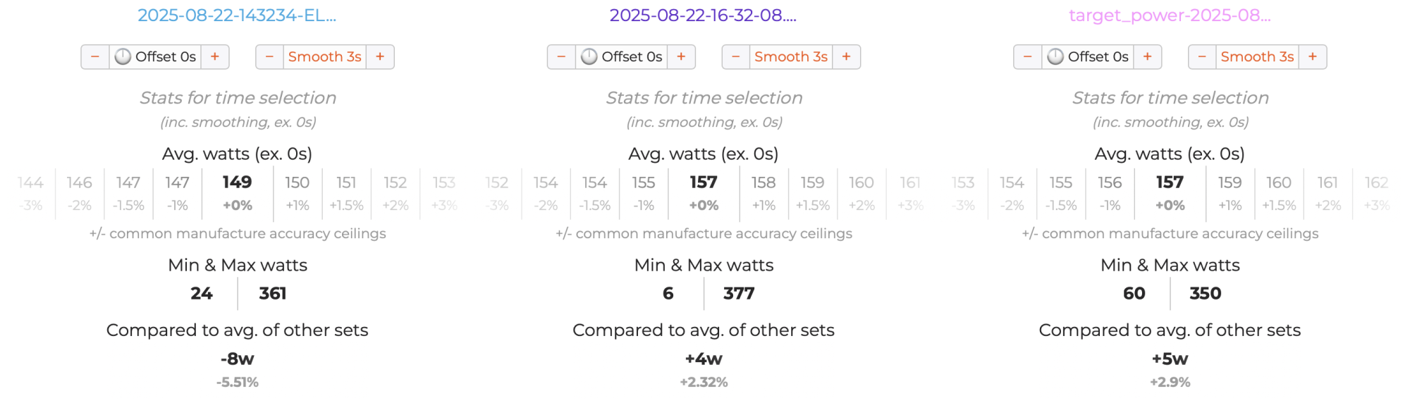

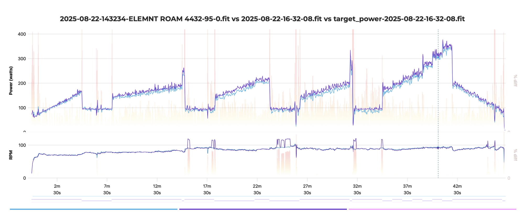

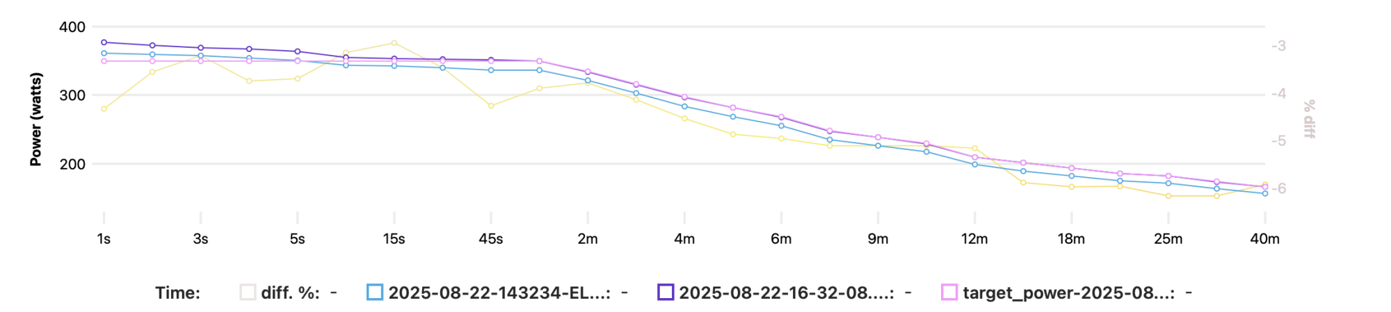

So schauts aus, heute mal ein Test - Workout gemacht. Hellblau = Pedale, Lila/Violett der Kickr.
Nochmal zur Erinnerung, ich habe einen Cog und bin im ERG Mode gefahren.
Hatte meine Pedale rangeschraubt, kalibriert und dann getestet - ganz ohne Spindown versteht sich.
Als penibler Mensch nervt mich diese Diskrepanz um ehrlich zu sein. Macht es Sinn, obwohl der "automatische Spindown" automatisch durchgeführt wird, diesen nochmal manuell zu machen?
Was sagt ihr zu den Differenzen?
Man muss aber auch sagen, dass die Kette aktuell NICHT gefettet oder ähnliches ist. Ich hatte die letztens sauber gemacht und nun einfach ohne Öl oder Wachs auf den Core gemacht

Ist bei dem Kickr meiner Freundin aber ähnlich. Der Kickr ist immer so 7-10W drüber. Ich würde mal den Factory Spindown machen und dann das Ganze 1-1 wiederholen.
Man muss aber beachten: Kickr +-2% // Favero +-1%
Bei also 150W einmal +-3W und dann noch +-1,5W. Nominell wären also 4,5W Delta rechnerisch noch in Ordnung.
Verstehe den Frust aber da kannst du relativ wenig machen außer z.B. jetz noch ein Powermeter anschaffen und damit praktisch nachweisen, dass der Kickr außerhalb der Spec ist. Wahoo ist da relativ kulant und wird dir das Ding (du musst nochmal extra Tests machen) vermutlich tauschen. Ob das besser wird? Keine Ahnung.
Ich bin dazu übergangen die Favero als Powermeter in Zwift (oder wo auch immer) zu nutzen und den Rest über den Kickr machen zu lassen. So ists immerhin genau(er)
