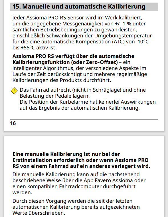

Aber wofür macht man das . . ?
Weil das was Favero schreibt und das was real passiert nicht immer das Gleiche sein müssen. Mit "festen" Kalibirierpunkten hättest du nachher in der Datenanalyse "Fixpunkte" zu denen du Vergleichen kannst. Gerade im Sommer wenn das Temperaturdelta zw. Wald/Sonne/Cafe relativ groß ist.
Also obwohl Favero schreibt es gleich selbstständig Schwankungen von -10 bis +55 grad aus, bleibst du ernsthaft bei schatten, sonne, anstieg usw. stehen und kalibrierst neu?
Ich glaube du hast meinen Post weswegen ich das mache und auch so geschriebe habe missverstanden: Ich mache regelmäßig "Kalibrierfahrten" (wenn ich z.B. was neu kaufe). Da mache ich normal auf 100km nur 2-3 Zwischenkalibrationen - da schaue ich mir die Daten dann auch sehr genau an.
Okay, ich dachte das machst du tatsächlich ständig :D
