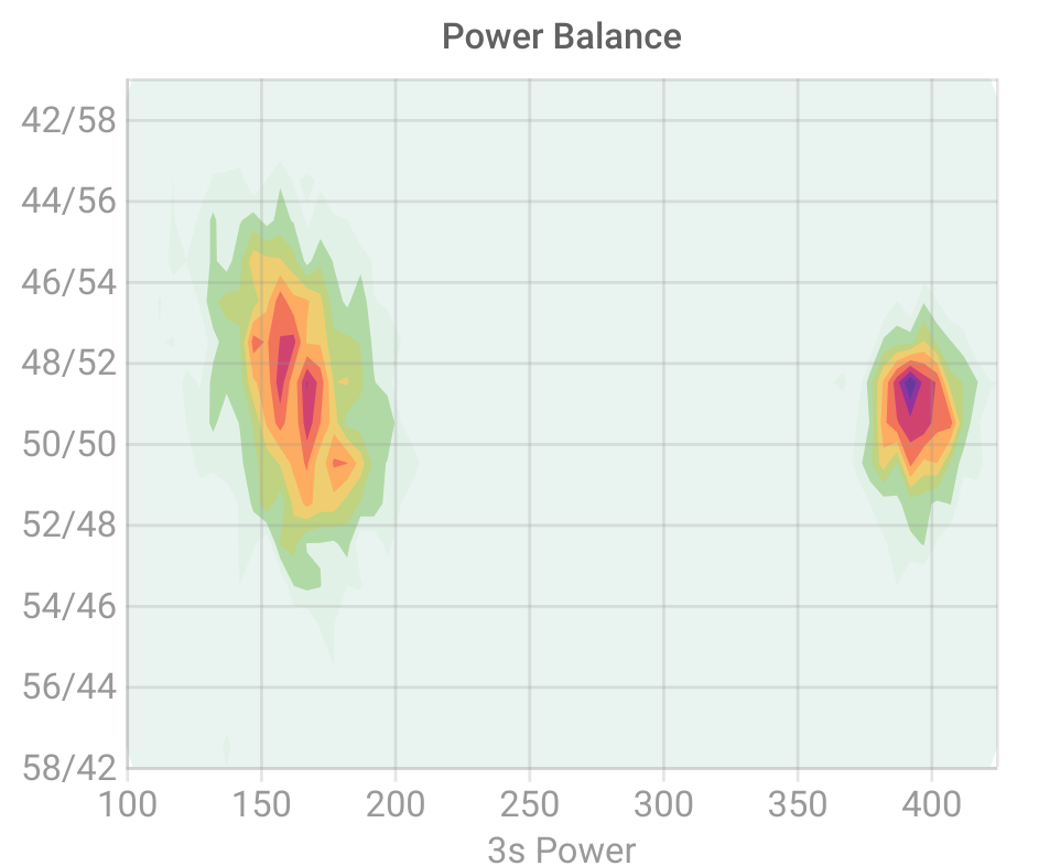

Das würde man in Intervals.icu sehen, falls du dort einen Account hast, z. B. so:
Meine L/R-Verteilung hat bei geringer Leistung eine deutlich größere Streuung und einen etwas verschobenen Schwerpunkt.

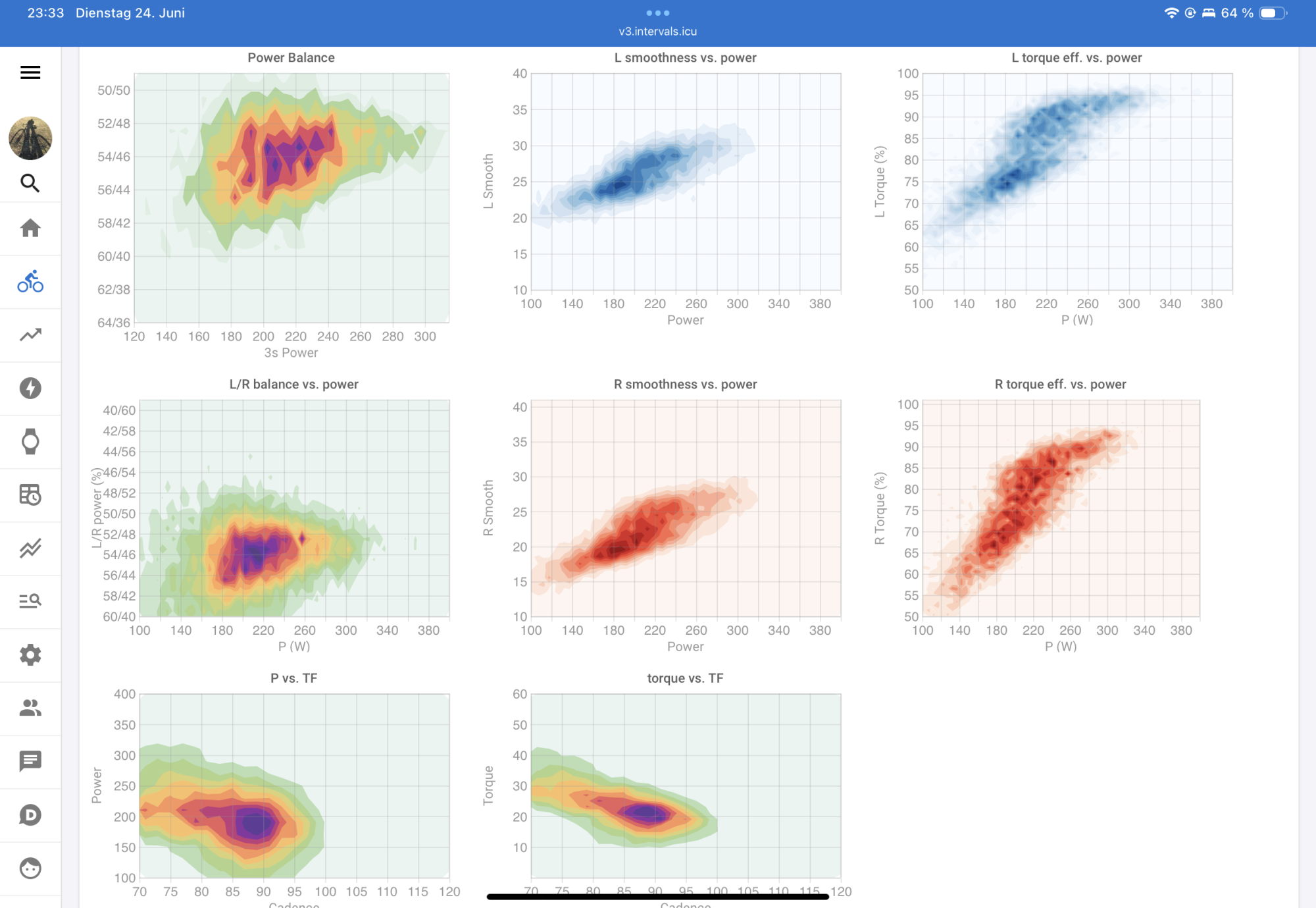

Ich weiß etwas Off-Topic: Wie komme man bzw. wo findet man das Diagramm?
