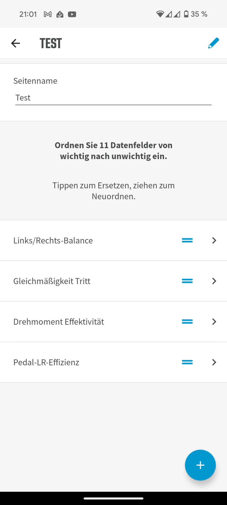

So hier mal ne Seite auf dem Wahoo Roam v2 mit den Daten Feldern. In Klammern die jeweilige Unterkategorie der Kategorie "Leistung" in der das jeweilige Feld zu finden ist.
  • Links/Rechts-Balance (Leistungsbilanz): Die Balance der Leistung zwischen linken und rechten Bein
  • Gleichmäßiger Tritt (Leistungspedaltritt): Wenn ich es richtig verstanden habe, je smooth (runder) der Tritt desto höher der Wert.
  • Drehmoment Effektivität (Leistungspedaltritt): Wie viel % der erzeugt Leistung wird zum Vortrieb verwendet
  • Pedal-LR-Effizienz (Leistungspedaltritt): ??? Hier weiß ich nach wie vor nicht was es ist. Und während der Fahrt wurde auch kein Wert angezeigt sondern nur "N/A".

Dir ist bewusst, dass Wahoo keine IAV Cycling Dynamics implantiert hat und diese Daten z.Zt. nur von Garmin Geräten gelesen werden könnnen.? Bei Garmin muss der Sensor dafür mit einer ANT+ Datenverbindung angebunden werden. BLE funktioniert nicht!
Musst du die Verbindungart für Pedal-LR-Effizienz bei Wahoo vielleicht ändern?
Das hatte ich gelesen. Bisher bin ich davon ausgegangen, dass wenn "Pedal-LR-Effizienz" unter IAV Cycling Dynamics fällt, Wahoo es gar nicht anzeigen würde. Die anderen IAV Cycling Dynamics Werte werden ja auch nicht aufgelistet, daher bin ich davon ausgegangen, dass es nicht darunter fällt.
Verbindung sollte über ANT+ laufen, kann ich aber nochmal prüfen.

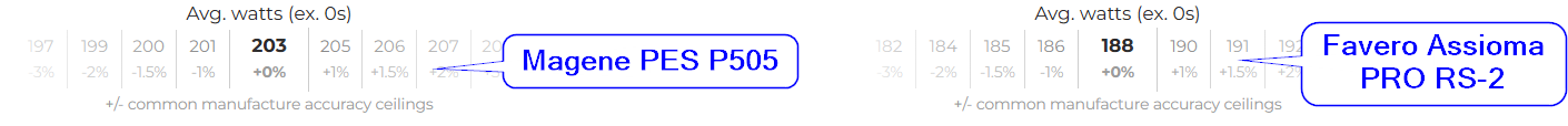

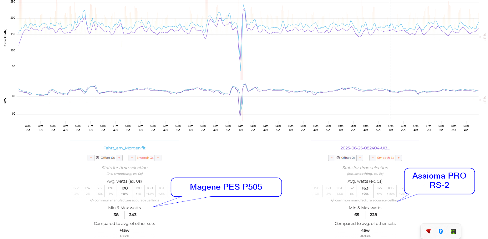

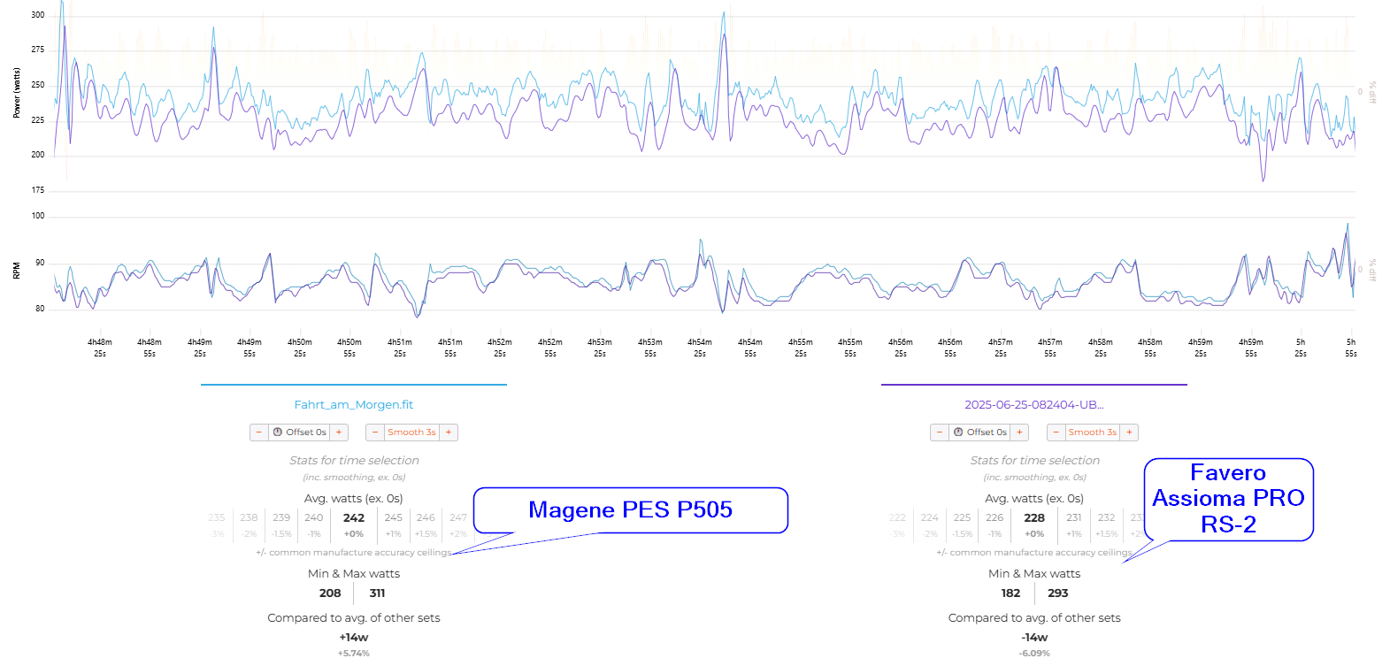

Testweise habe ich heute die Assioma Pedale an eine Magene PES P505 Kurbel geschraubt und bin damit 5 h GA solo gefahren - Systemgewicht ca. 75 kg, Giant TCR mit 45 mm hohen Felgen und GP5000, bequemes Trainingstrikot. Unterm Strich standen Ø 32 km/h bei 1600 HM auf 160 km zu Buche.
Die Abweichung ist schon deutlich, siehe Ø-Leistung inkl. Nullphasen:
Totale exklusive Nullphasen:
Bei der näheren Analyse zeigt sich, dass die prozentuale Abweichung nicht gleichbleibend ist, sondern bei geringer Leistung größer und bei höherer Leistung kleiner.
Abschnitt mit geringer Leistung:
Abschnitt mit etwas höherer Leistung:
Über unzuverlässige Daten von Powermetern habe ich mich schon an anderer Stelle ausgelassen.
Bin jetzt mit drei Powermetern ausgestattet, und alle haben offenbar ihre eigene individuelle "Wahrheit".🤷
Konstanter Offset?

So Systemsprache jetzt mal auf Englisch gestellt, aber unter dem englischen Namen "Pedaling LR Efficiency" finde ich auch keine Info.

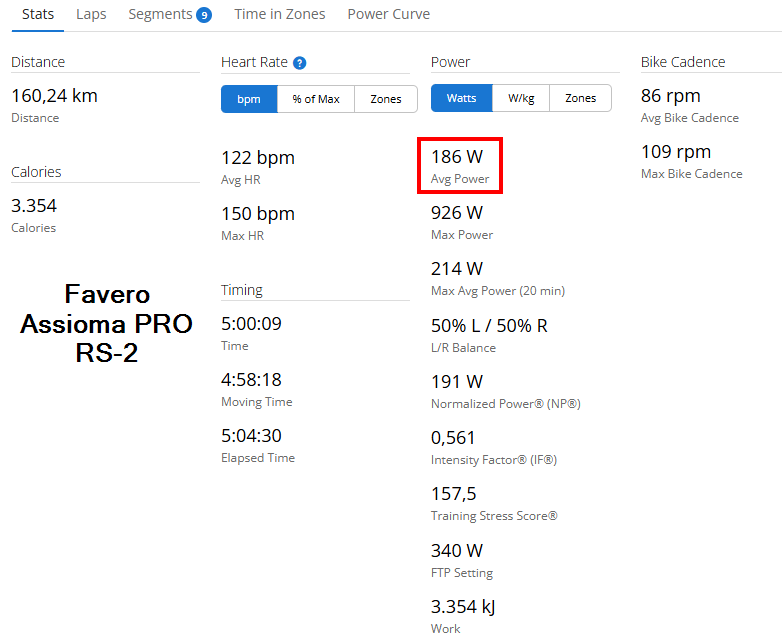

Die neuen Assioma PRO RS-2 Pedale habe ich seit 20.06. im Einsatz (direkt am Tag darauf ein Rennen damit gewonnen😁).
