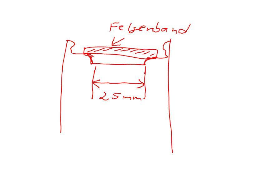

Ich würde auf 27mm gehen. Das wird passen bei 25mm. Eine kleine Rolle soll für zwei Laufräder passen.
Ich kann jetzt keine Bilder mehr machen, aber bei mir ja Innenweite 21 und 22er Band hat man mir dafür in die Hand gedrückt. Wenn Du Dir das Felgenbett anguckst, dann... Ach, ich mach ne Zeichnung...
Das Felgenband ist ja kein hartes "Brett". Das schmiegt sich ein in das Bett. Und dabei rutscht ja ein Teil rein. Darum nimmt man etwas breiteres Band, damit oben, das Felgenband alles abdichtet links und rechts. Die Speichen müssen ja nicht dicht sein.
