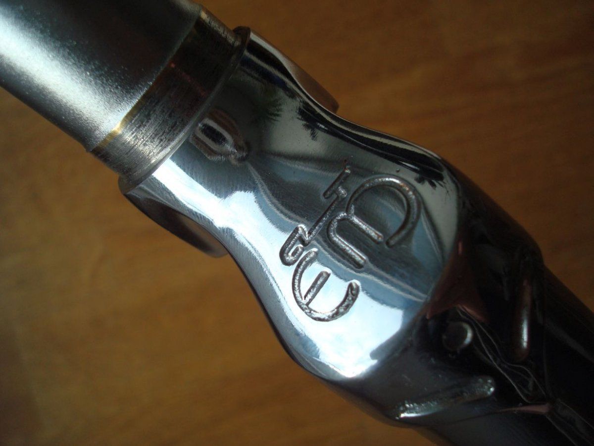

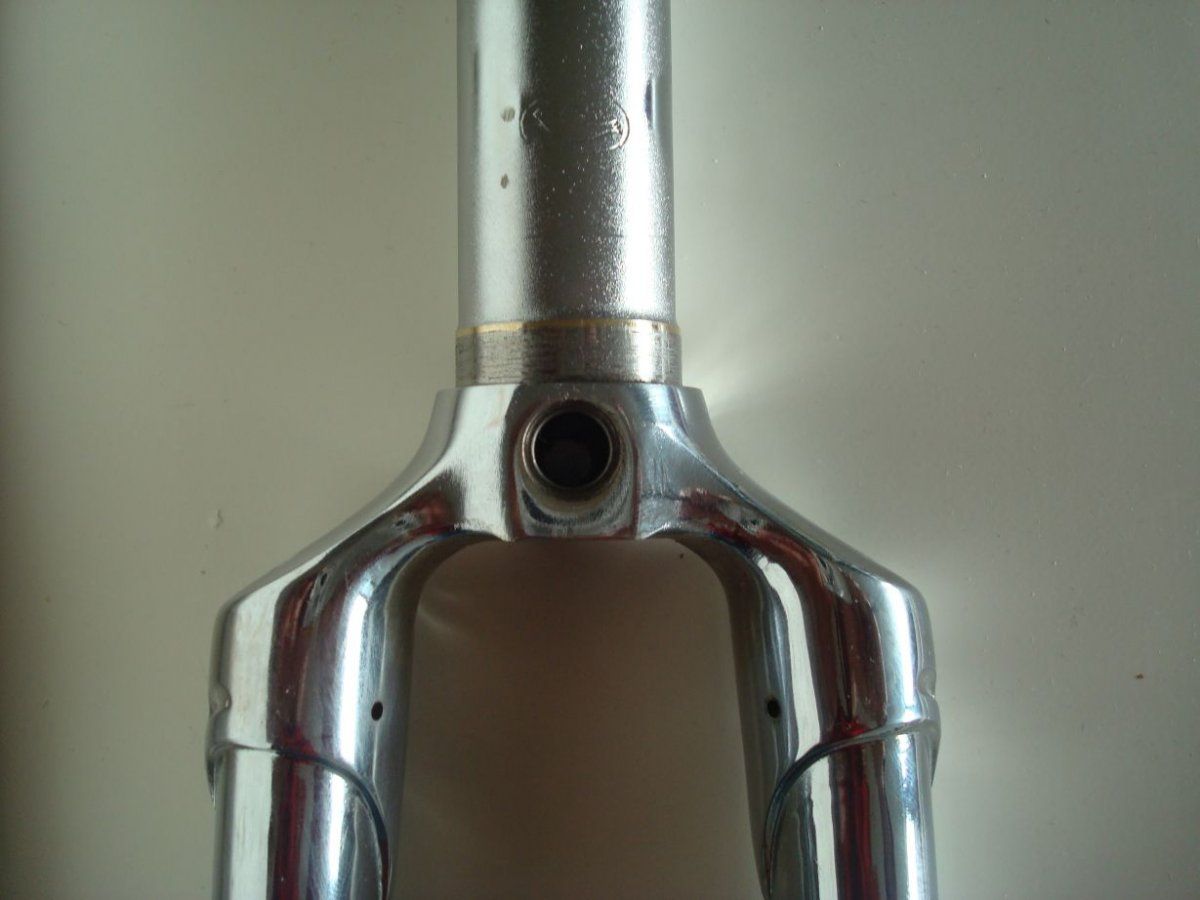

...der Gabelschaftsticker ist schon mal interessant...
...und dann diese Anlötteile. Zughüllenführung für Schutzbleche, Sonderanfertigung für die Insel?

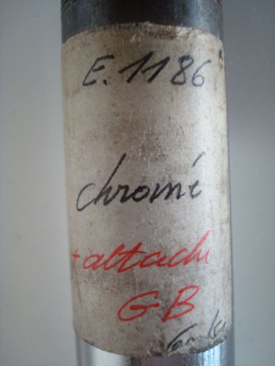

hmmm ... Insel? Nee, glaube ich nicht, denn ein Brite würde chromed schreiben und nicht chromé
Chromé, so weit klar.
Aber darunter in rot der Sonderwunsch?
+attach GB
Aha, garde-boue
Das wäre also geklärt.
Die Gabel ist vom November 1986 (E. 1186)?
Wie das zum Rest paßt wird sich noch zeigen...

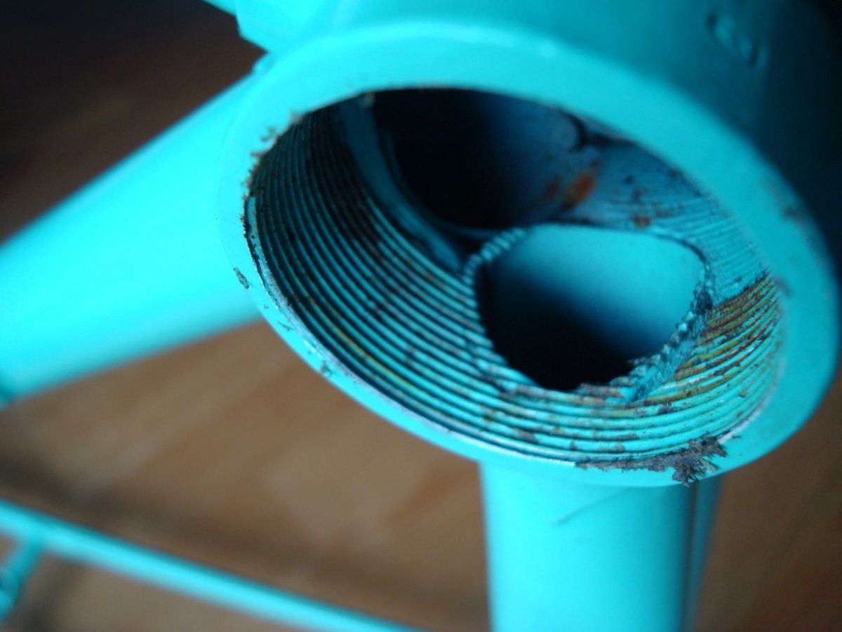

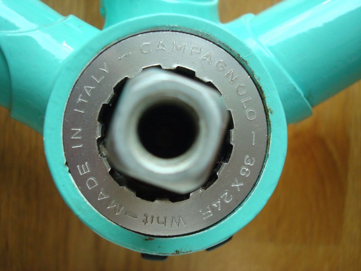

...was ist denn das für ein Innenlager (111mm)?

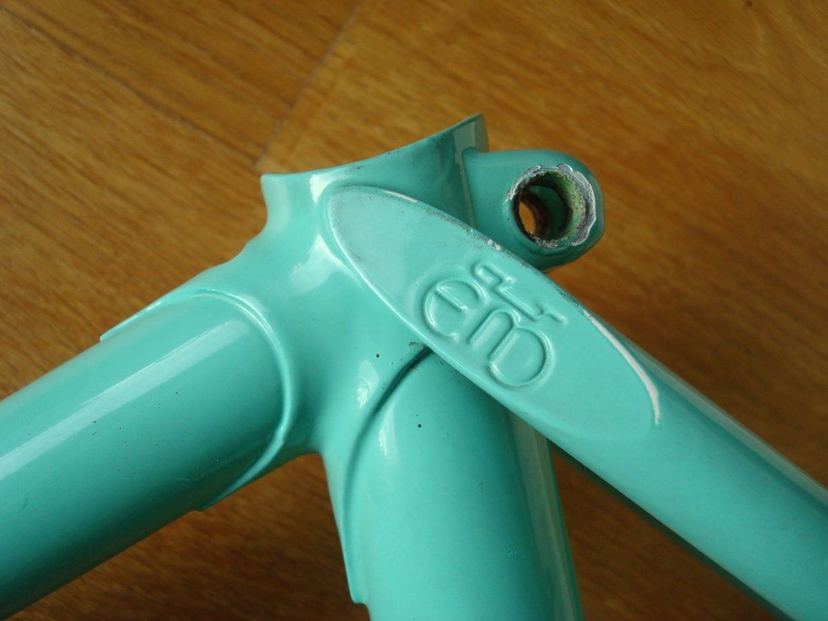

Ein Merckx ist es wohl...
...aber diese Farbe?😕
...zu den Ausfallenden später noch mehr.

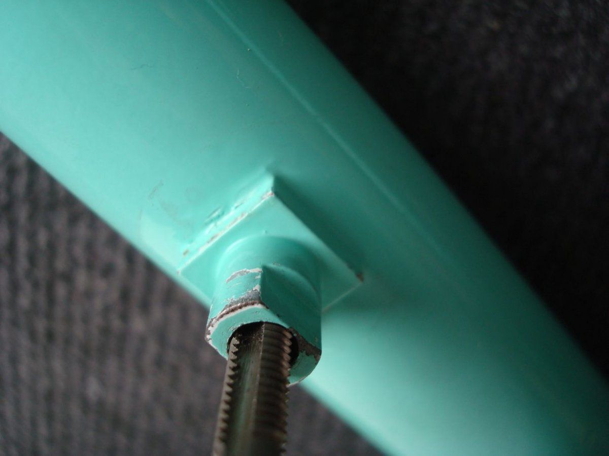

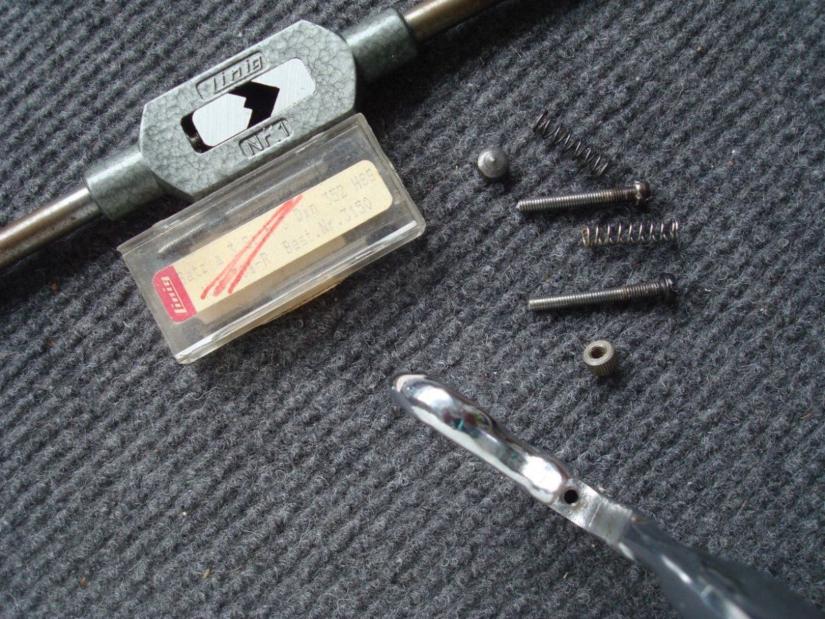

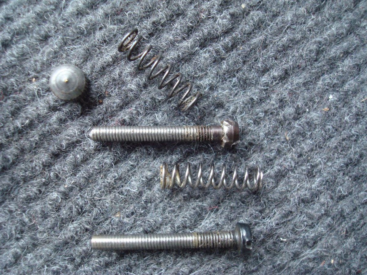

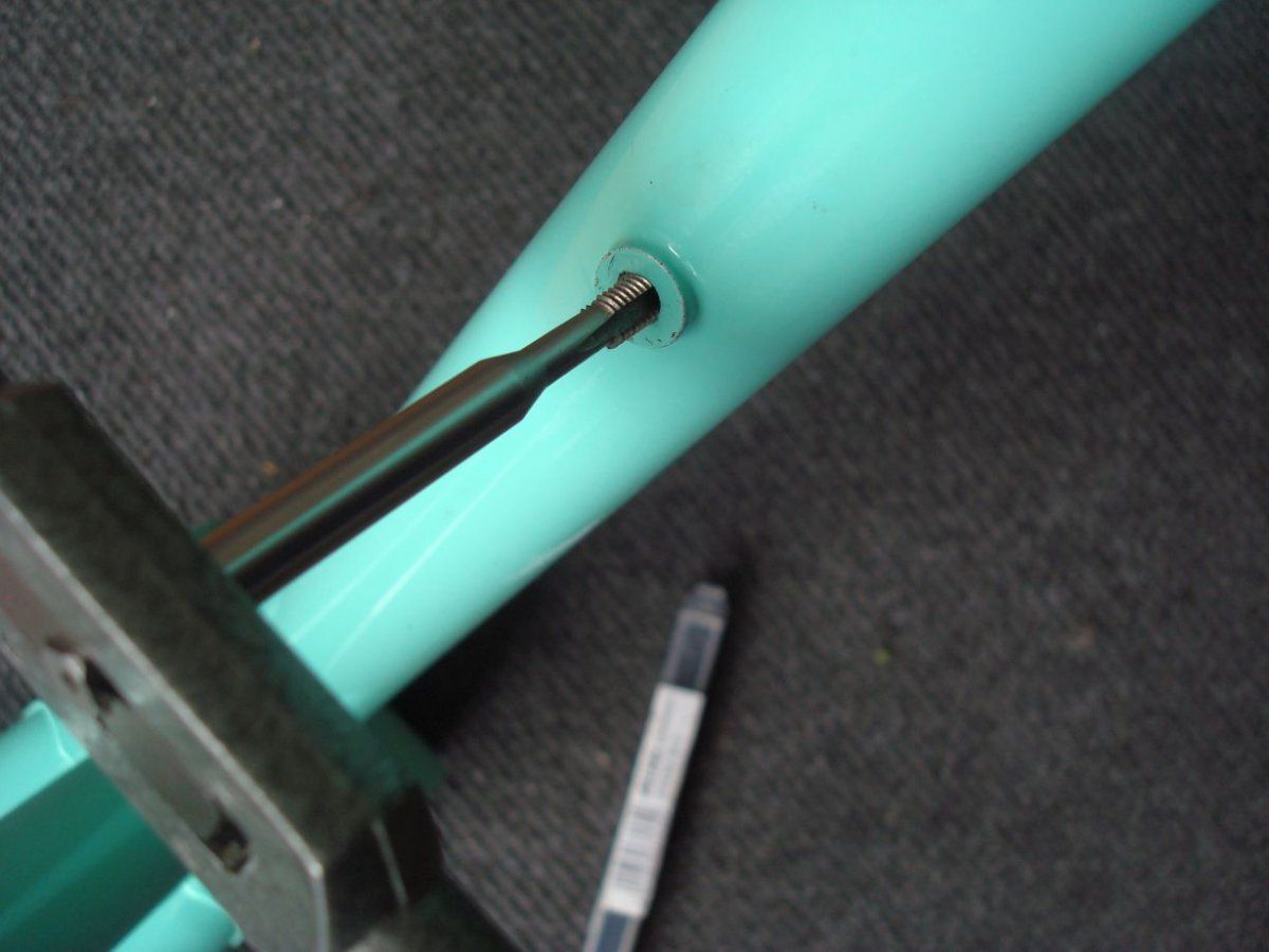

Die "attache GB" sind doch Bremszugführungen fürs Oberrohr. Warum hat man da keine Gewindeösen angelötet, wenn schon keine entspr. Ausfaller vorhanden sind? Was braucht man denn da jetzt für Schrauben? M6? Wie werden die durch die Strebenösen passen?
@Bonanzero Gute Frage.

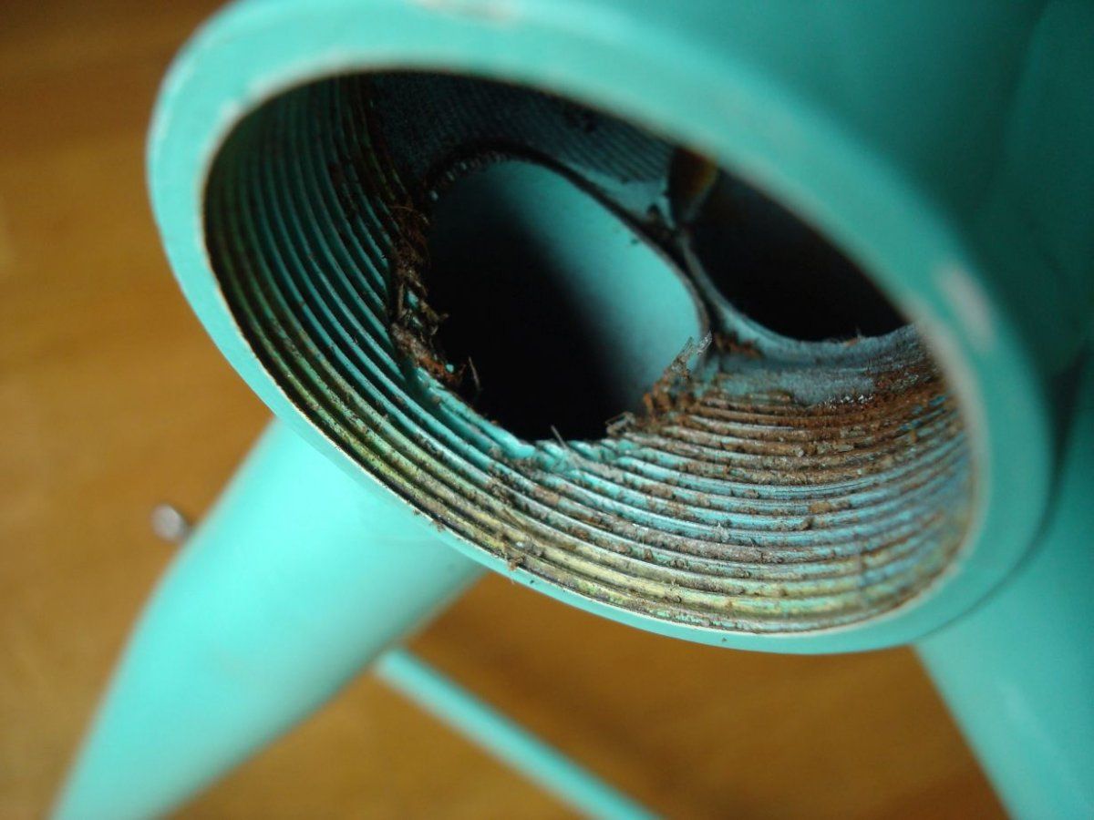

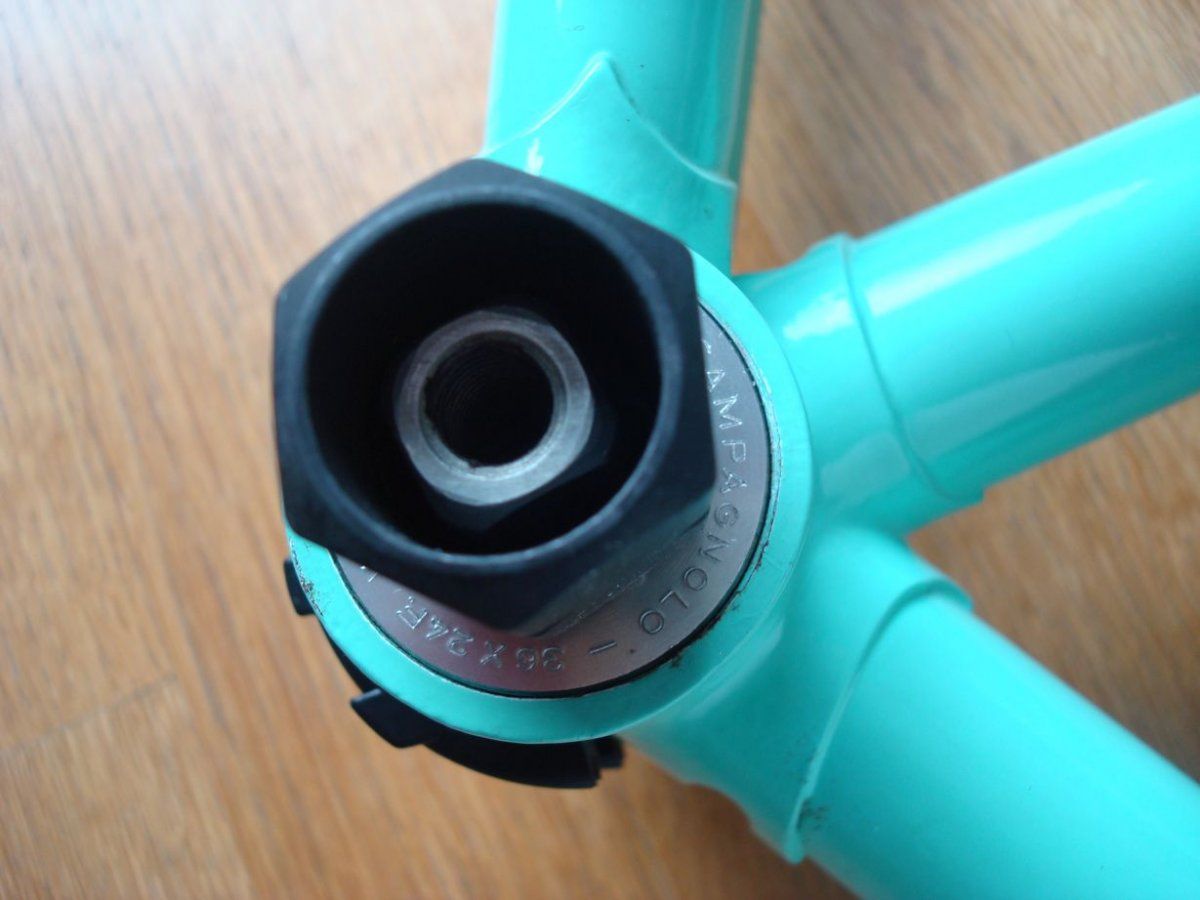

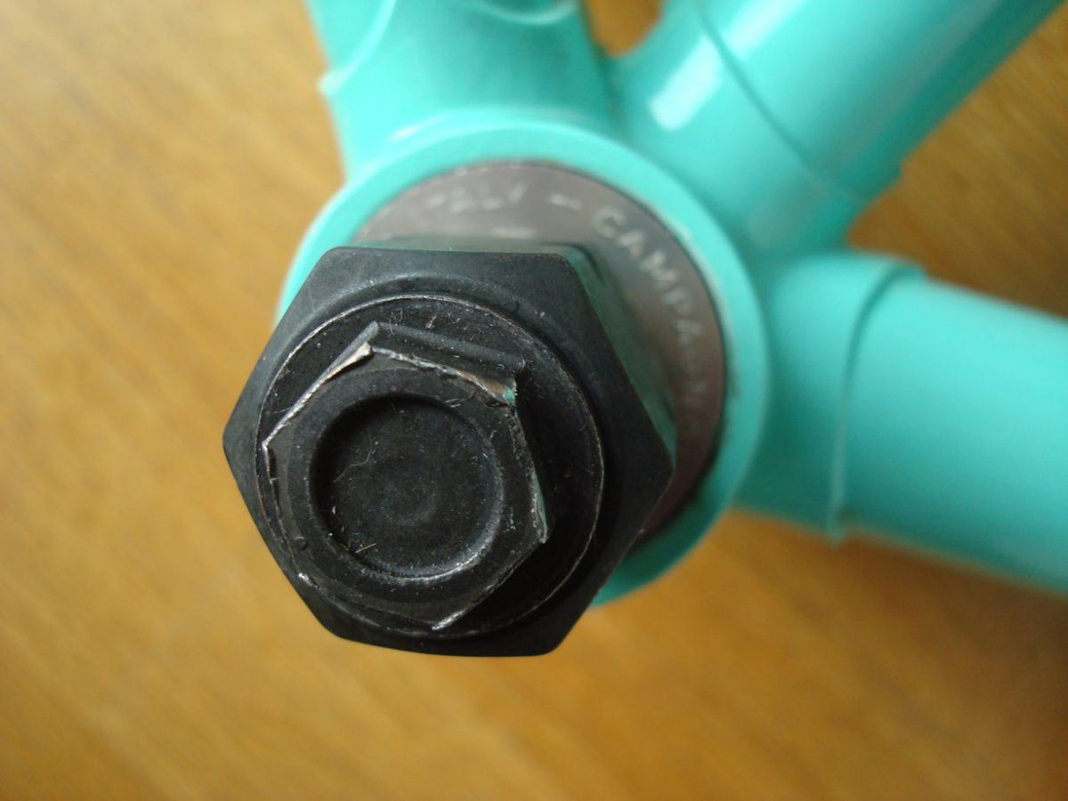

Erstmal muß das Innenlager raus...
Warum nach einer Neulackierung nicht anständig nachgearbeitet wird?🙁
Anhang anzeigen 296762 Anhang anzeigen 296763 Anhang anzeigen 296764 Anhang anzeigen 296765 Anhang anzeigen 296766 Anhang anzeigen 296767

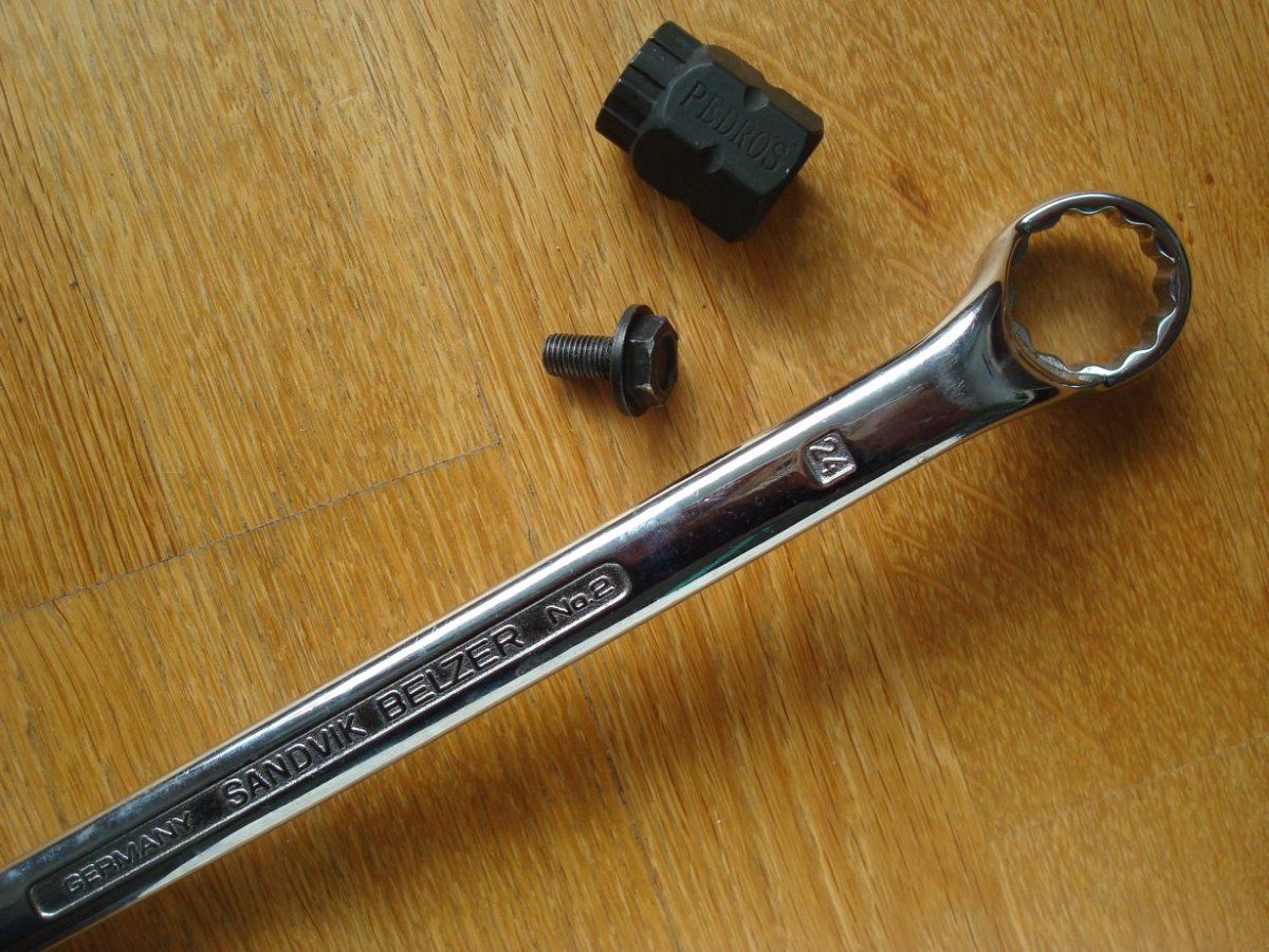

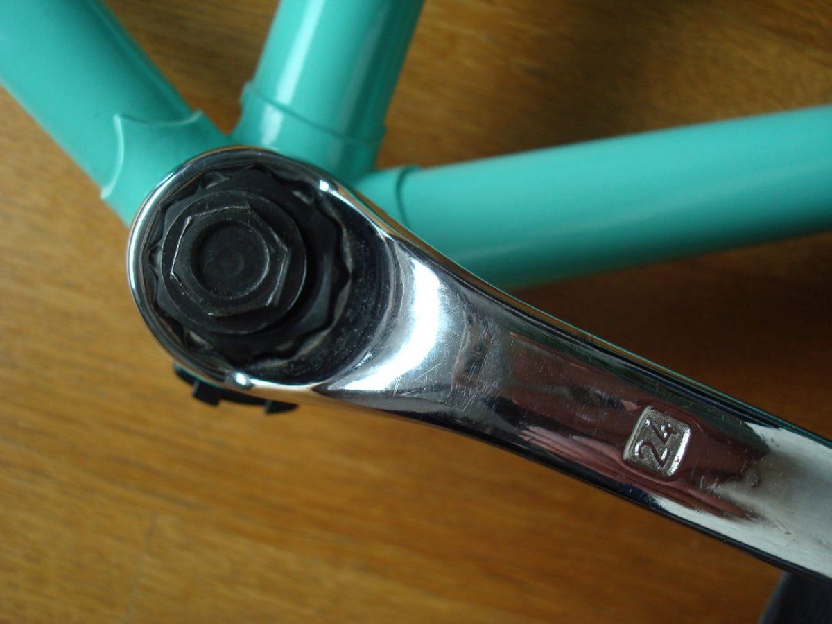

Das alte Belzer Werkzeug ist fast noch schöner als der Rahmen
Sehr gute Idee, einen Ringschlüssel zu verwenden. Ich hab das dummerweise mit einem 24er Gabelschlüssel am Original Campagnolo deLuxe-Abzieher versucht. Ergebnis: Schale unbewegt, Abzieher ovalisiert 😱 !
