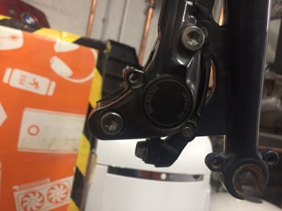

Hallo zusammen,

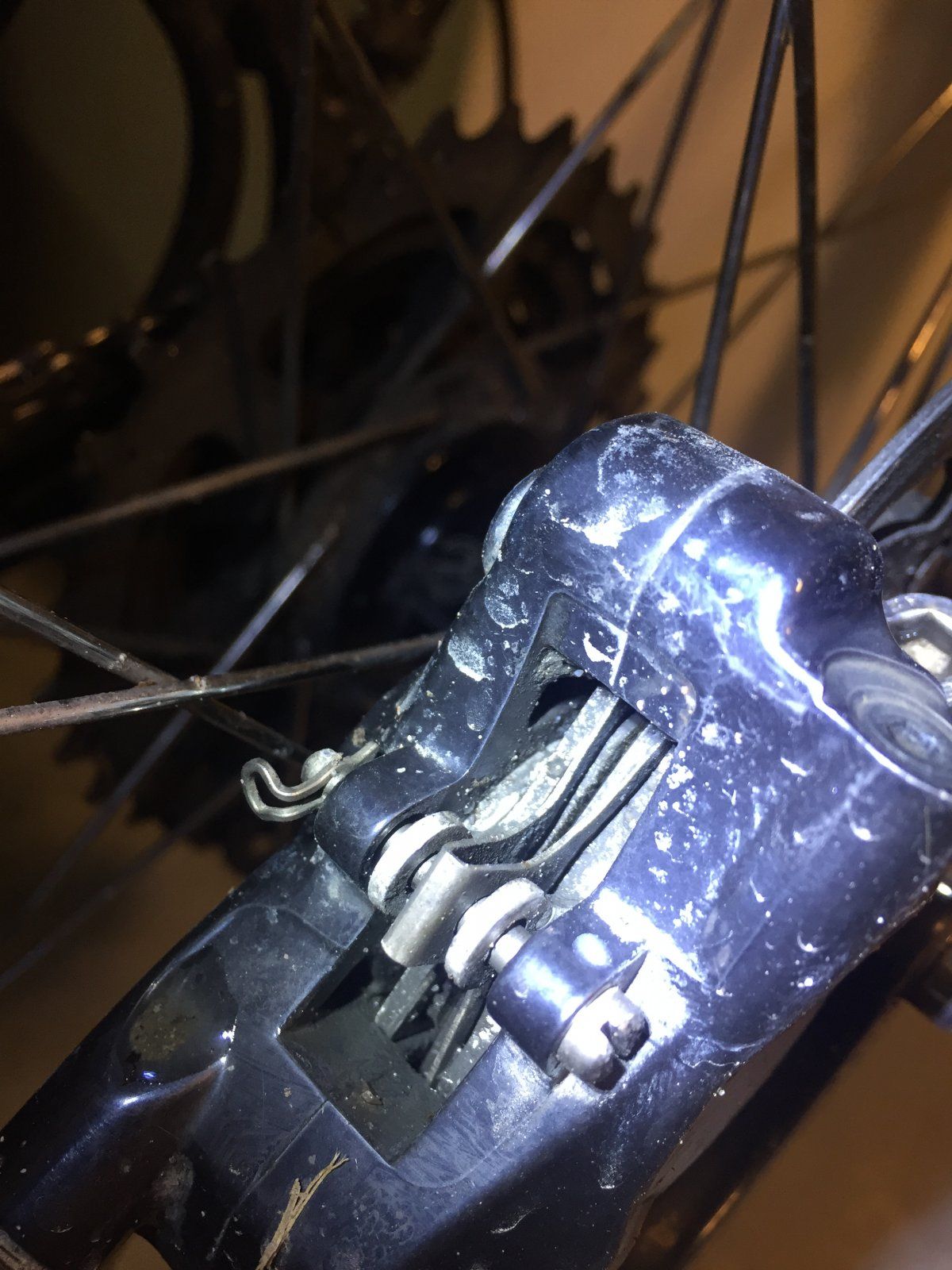

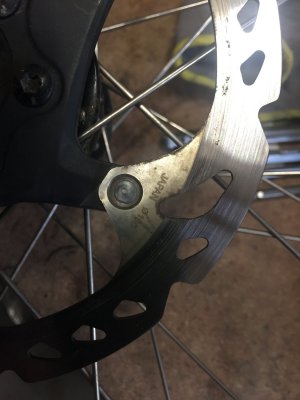

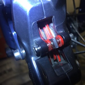

ich krame diesen Thread hier mal raus - da es sich um die Scheibenbremsen an meinem Faran handelt. Und zwar habe ich im Rahmen des Frühjahrs-Putzes auch mal die Brems-Beläge draußen gehabt. Da ist mir aufgefallen dass sie oben einen Grat haben... was ja bremstechnisch so so doll ist :rolleyes:. Hinten und vorne... Jetzt weiß ich nur nicht wo der Fehler liegt. Probehalber habe ich mal koolStop statt Shimano Beläge eingebaut - gleiches Problem. Hier mal Bilder von den Beteiligten:
Als Lösung würde mir einfallen den Adapter mit Schleifpapier auf einer Glasplatte (beispielsweise) etwas abzuschleifen, damit die Bremse näher in Richtung Achse kommt? Oder übersehe ich etwas? Hatte noch jemand mit seinem Faran-Rahmen das Problem, also könnte es am Rahmen liegen?
Vielen Dank schonmal für eure Hilfe!

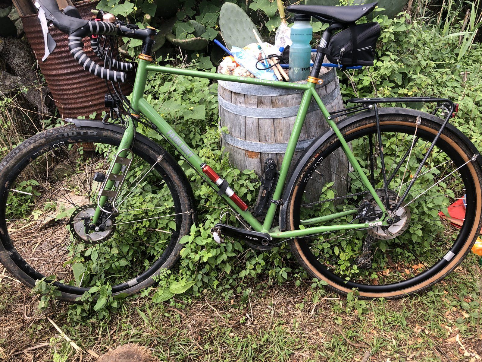

Seit etwa einem halben Jahr besitze ich ein solches in 58T, habe es mir aufgebaut mit 700C Hope 20five Laufrädern, GRX 800 2x11 und SON kommen lassen. Als Übergangsreifen WTB Raddler, seit ein paar Wochen sind Byway mit 44mm drauf.
Nachgerüstet habe ich:
-SKS Bluemels Schutzbleche (die 44er Schlappen passen drunter, man muss allerdings eine kleine Aussparung für den Klemmring vom Umwerfer am Sitzrohr in das HR-Blech fräsen)
-Tubus Vega HR Gepäckträger
-Tubus Grand Expedition VR Gepäckträger - dieser ist allerdings wieder runter, siehe unten.
Einsatzzweck: viel commuten und touren, bevorzugt abseits der Straße.
Im Alltag funktioniert das Bike für mich fantastisch, ich habe bald die 2000km drauf geschrubbelt und bin happy.

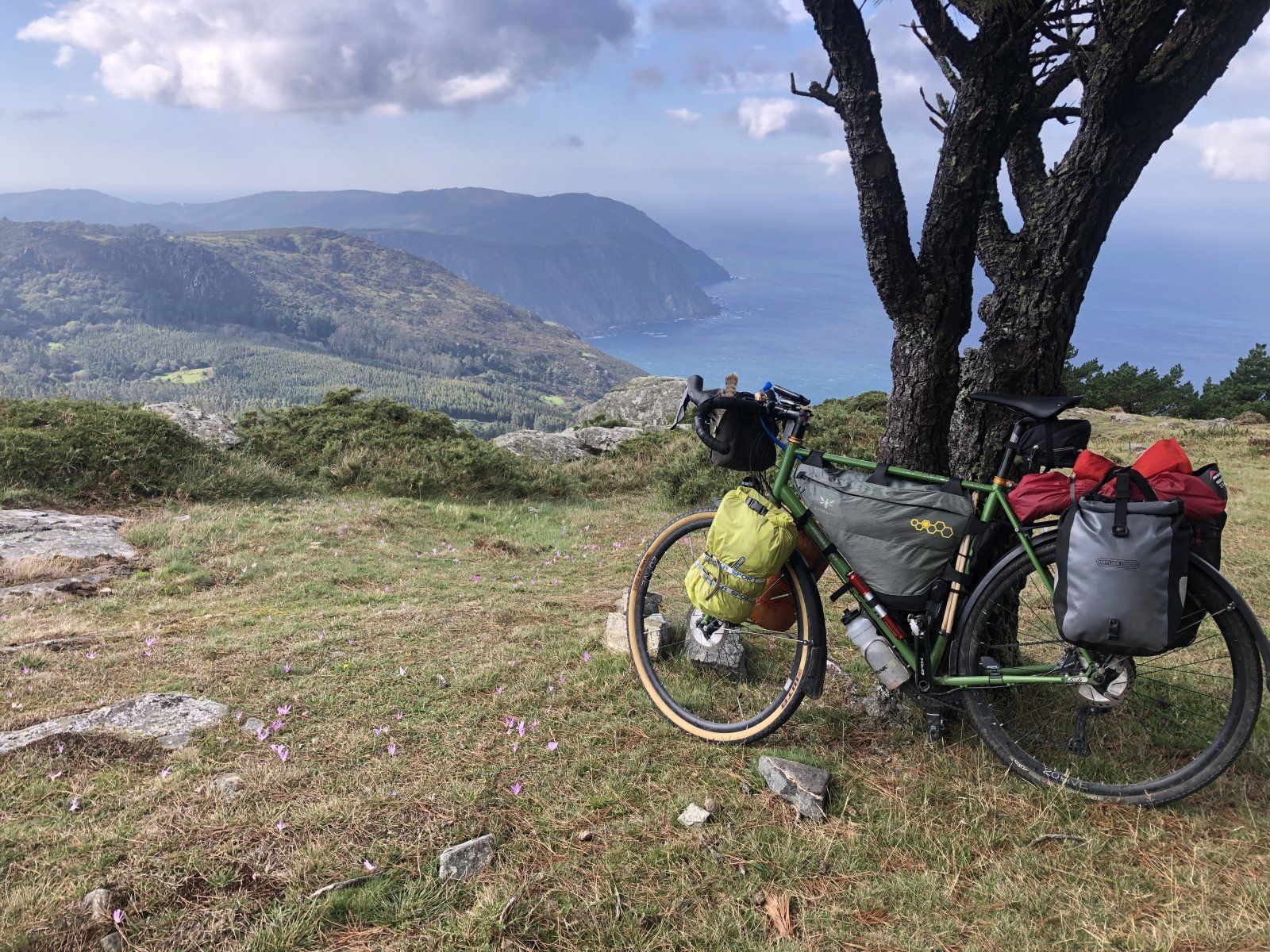

Nach meiner oben beschriebenen gescheiterten Testfahrt habe ich mein Faran doch noch auf Tour bekommen. Ich bin damit jetzt ca. 7tkm Pyrenäen, picos de Europa, Atlantikküste Spanien, portugiesisches Hinterland und Teneriffa getourt. Hier meine Erfahrungen mit Beladung etc.
Die negativen Punkte bezüglich schwingen des Rahmens beziehen sich ausschließlich auf touring Beladung. Für leichtes bikepacking, commuting, Spaßfahrten und Sport ist das Faran meines Erachtens nach über jeden Zweifel erhaben. Wer also nicht vor hat auf diesem Rad zu verreisen, kann diesen Roman getrost überspringen!
Ich selber bin 85kg schwer, 1,85m groß.
Mein aktuelles Setup besteht aus:
-Tubus Vega mit einer Ortlieb Sport Roller und einer Backroller Classic (Klamotten, Küche, 1,5l Wasserflasche), obenauf das Zelt (MSR Hubba 1nx+footprint)
-Apidura Full Frame bag mit camelbag 3,5l, Werkzeug, Lebensmittel
-Deuter Satteltäschchen für Öl, tubelessmilch, first aid kit
-Vaude Lenker(Hand)tasche (Wertsachen, Forumslader, Elektronik)
-2x King Cage anything cage an Gabel für Schlafsack, Isomatte, Sandalen (in Ortlieb waterproof light Packsäcken)
-King Cage Iris Flaschenhalter (Spiritus)
Habe nun endlich mal eine Waage zur Hand, allerdings die Art mit welcher man eher Kartoffelsäcke wiegt… hier aber die groben Ergebnisse.
Gewogen habe ich mit meiner durchschnittlichen Ausstattung VOR auffüllen von Wasser -und Lebensmittelvorräten (Gemüse/Obst/Wein…). D. h. im Gewicht enthalten sind etwas Kaffee, eine halbe Packung Haferflocken, ca. 300g Hülsenfrüchte, Honig, Butter, Nüsse.
Nach einem Einkauf kommt dann schon mal noch ein Kilo Gemüse dazu, evtl. eine Flasche Wein… mit Wasser und Einkauf kommen also zeitweise 5-6kg auf der Strecke zum Camp dazu.
Wenn ich mein Wasser komplett auffülle, habe ich 3,5l in der framebag und 1,5l im backroller. Dann fährt man aber eher nicht den pass runter… aber radeln bis zum Camp oder auf moderaten Strecken geht noch:
-Bike inkl. Gepäckträger, Schloss, Schutzbleche, Satteltasche Pumpe etc. Wie auf Bild 1 zu sehen: (mit nur Schutzblech und Gepäckträger hatte ich einst 13,1kg gewogen):
14,5 kg
-Sonstige Zuladung insgesamt:
17,6 kg
-Davon auf der Front:
4,6 kg
-Davon im Rahmen (Spiritus inklusive):
3,75 kg
-Davon auf dem Heck:
9,25 kg
-Systemgewicht ca:
118 kg
Die Framebag war für mich im Endeffekt der ausschlaggebende Faktor, doch mit dem Faran auf Tour gehen zu können. Schwere Sachen wie Wasservorräte und Lebensmittel kommen hier gut unter, ohne den Rahmen zum schwingen zu bringen. Letzteres geht wohl hauptsächlich von der Beladung auf dem Heck aus. Sobald ich dort mehr zu lade, wird der Rahmen wieder wabbeliger. Mit meiner Grundausstattung und etwas Verpflegung aber lässt sich das Faran auch schnell bergab fahren, 70 Sachen sind da schon mal möglich wenn man nicht gerade die Vorräte aufgefüllt hat.
Manchmal fängt der Rahmen trotzdem etwas an zu schwingen, das lässt sich dann aber schnell mit etwas Gewichtsverlagerung (Arsch hoch) und/oder einem ans Oberrohr gedrücktem Knie beheben. Dieser workaround ist bei Schnellen Abfahrten bei mir schon zu einem Reflex geworden, und stört auch gar nicht mehr weiter. Ist anfangs aber etwas gewöhnungsbedürftig. Das Problem beschränkt sich auch ausschließlich auf schnelle Abfahrten auf Asphalt. Auf schotter/Gelände wirken vermutlich genügend andere Kräfte, um ein aufschwingen zu unterbinden.
Wer vor hat, sein Faran ähnlich schwer wie meines zu beladen, könnte in Betracht ziehen, mehr Gewicht nach vorne zu bringen (wie von Fairlight vorgesehen…)
Mehr als ich sollte man besser nicht drauf laden.

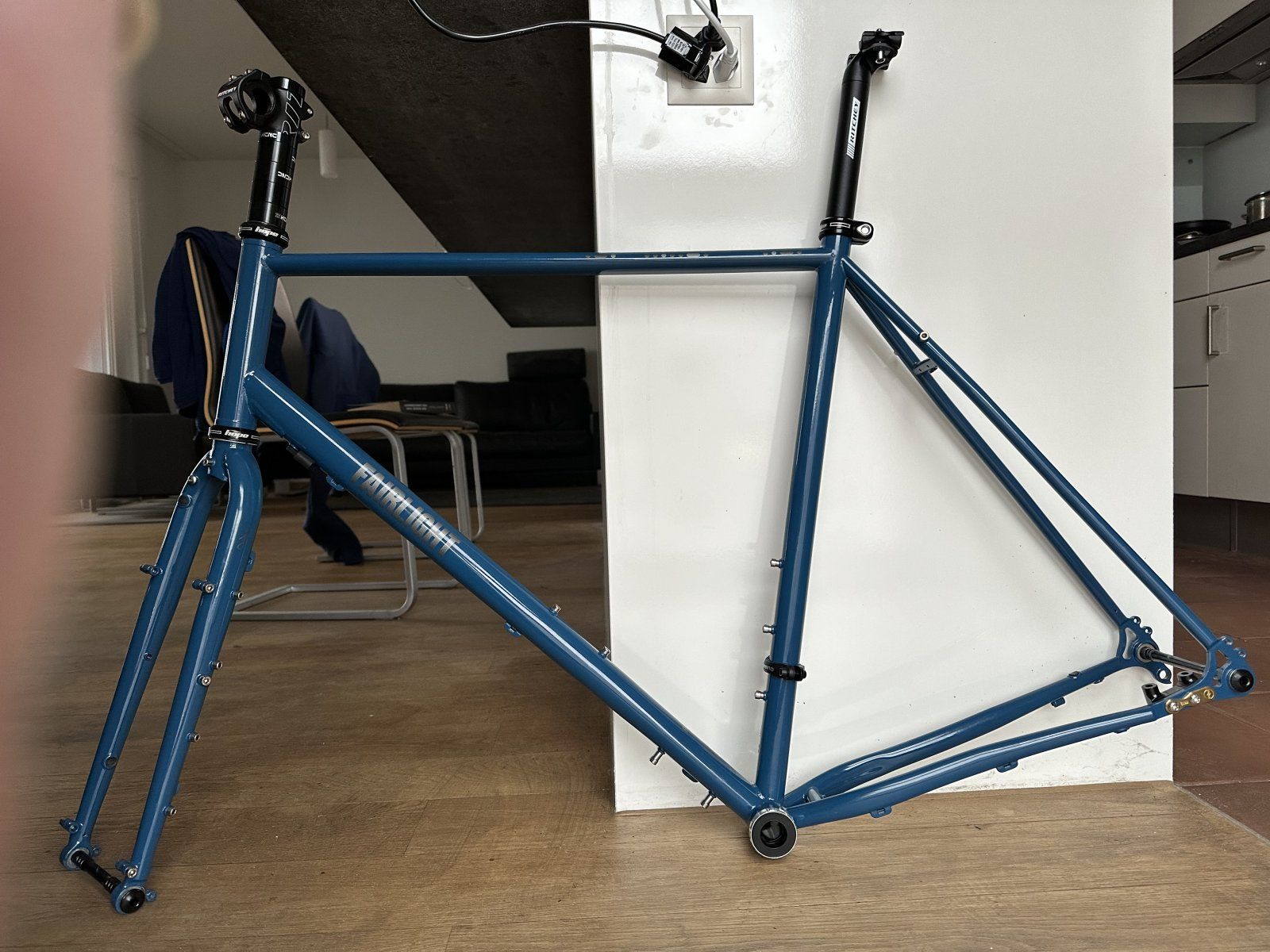

-Bevor es im Juli 2023 auf ein paar Wochen entpsanntes Frankreich radeln los gehen sollte, entdeckte ich, dass hinten ein Ausfallende gerissen war. Ganz fern erinnerte ich mich an ein metallisches lautes "Pling" während eines kurztrips durch die Schhweizer Alpen im vergangenen Oktober (!), bei welchem ich mir sicher war dass sich jetzt eine Speiche verabschiedet hat. (auch dort war ich mal wieder, mit 43mm auf 700c, auf Passagen gelandet, die man besser mit dem Fully fährt...) Da war aber nix als futsch zu erkennen, also bin ich einfach weiter. Zwar hatte ich danach ab und an das Gefühl, dass der Rahmen hinten etwas weicher war - habe das aber immer auf Veränderungen beim Gepäck, Luftdruck, sowie Einbildung geschoben - und dann auch wieder vergessen/gewöhnt. Danach kamen auch erstmal keine Touren mehr, sondern nur das übliche hin- und her des Alltags.
Na Klasse, jetzt soll´s in rund einer Woche mit vollem Gepäck los in die Ardennen, und ein Ausfallende hat nur noch eine von zwei Streben, auf der ich jetzt auch schon ein halbes jahr herum holpere.
Also panisch versucht, jemanden aufzutreiben der das richten kann, und gleichzeitig Fairlight gemailt mit der Frage, ob ich nach der Tour den eventuell reparierten Rahmen noch einschicken kann o.Ä.
Nachdem ich bei diversen Metallprofis und ehemaligen Rahmenbastlern herum gefragt habe (an Feinguss traut sich keiner so gerne ran, und der alte Hase der´s garantiert hin bekommen hätte, hat leider die Pandemie nicht überlebt...), und ein Laserschweiß-Spezi sich bereit erklärt, es zu probieren, kommt von Fairlight die Antwort: Wenn am Ausfallende herum geschweißt wurde, kein Ersatz auf Garantie etc. Aber: um mich so schnell wie möglich auf Tour zu bringen, bekomme ich einen neuen Rahmen geschickt, und kann mir mit dem Einsenden des defekten Rahmens aber Zeit lassen bis ich wieder zurück bin.
Nur fünf tage später kommt mit DHL Express ein nagelneuer Faran 2.5 Rahmen bei mir an, in einer Nachtschicht baue ich meine Komponenten auf den neuen Rahmen rüber, und einen Tag darauf radeln wir in unseren Sommerurlaub.
Wieder glänzt Fairlight mit super flinkem Support.
Am MK 2.5, welches nun in Taiwan gefertigt wird, ist ein anderes Ausfallende verbaut... Ob das wohl Zufall ist? Sind hier sonst noch jemand die Dingens gefatzt?
