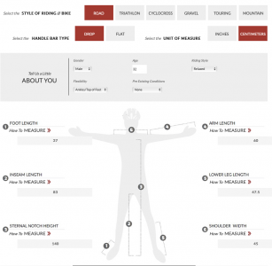

Entscheidung für ein CAAD10 Rahmen ist gefallen und ich bin auf der Suche nach guten Angeboten. Da Bike Fittings gerade etwas schwierig auszuführen sind, verspreche ich mir von euch einige Erfahrungen und Ratschläge.
Ich bin mir mit der Rahmengröße noch nicht ganz sicher, speziell was die Oberrohrlänge angeht, mein momentanes Stahlrennrad hat eine Oberrohrlänge von 57cm mit 85cm Vorbau fühle ich mich etwas gestreckt.
Meine Daten habe ich bei Jenson USA eingegeben und werde diese hier posten (dort wird mir eine 54 empfohlen), ein Geochart des Caad10 Rahmens ebenfalls.
Meine Körpergröße ist 1,77m, alles weitere anhängend als Bild zum vergrößern.
Bildschirmfoto 2021-01-30 um 12.40.40.pngBildschirmfoto 2021-01-30 um 13.25.45.pngcaad10geom.png
Die renntaugliche Geo des Caad10 Rahmens ist mir bewusst, trotz der Relaxed Angabe im Bike Fit Rechner.
Meine Bedenken bei Rahmengröße 54, eine zu gestreckte Sitzposition selbst mit kürzerem Vorbau und dadurch die Überlegung vielleicht doch eine Nummer kleiner zu wählen (52).
Falls noch weitere Daten für Ratschläge benötigt werden reiche ich diese gerne nach.
Merci.

54 sollte schon in Ordnung sein, beim 52er ist der Reach auch nur 1 mm kürzer und die Überhöhung würde dann sehr sportlich ausfallen.
An Hand der Geotabelle wäre bei mit (175cm, SL83cm) bei den Stack und Reach werten von 50 - 56 möglich. Wobei bei der RH56 wohl sehr wenig Überhöhung realisierbar wäre. Mein Favorit käme mit der RH52 wohl am nächsten. Könnte ich mir bei dir auch gut vorstellen wenn du mit etwas Überhöhung klar kommst.

Danke für eure Antworten, ich denke 56 wird zu groß, ich spüre das ja bei meinem aktuellen Rad mit der Oberrohrlänge von 57cm + 85cm Vorbau.
Ich hätte es natürlich gern passend, was ohne Probefahrt schwer werden könnte. Da ich zwischen 54 und 52 schwanke, bei beiden mit diversen Vorbaulängen und Sattelhöhe anpassen kann, eine Auswahl hängt dann wiederum von der gewünschten und möglichen Sitzposition ab.
Mit der Sitzpostition der Größe 52 könnte ich an meine momentane körperliche Grenze geraten, hier wären die ersten hundert Kilometer vermutlich gewöhnungsbedürftig.
Wenn die 54 eine ausgeglichenere Sitzposition ermöglicht? Dann wäre das mein Favorit.
Frage: Ist der 52er zu klein für meine Schrittlänge von 83cm? Auch wieder begrenzt anpassbar über den Auszug der Sattelstütze und resultierend dann daraus eine sportlichere Position.
Ich merke schon man dreht sich um einige Variablen und kann es ohne weiteres nicht konkret sagen...

Ich will mit dem Rad keine Rennen fahren eine möglichst flache Aero Sitzposition in den Drops ist mir also nicht total wichtig. Mir wäre eine angenehme Sitzposition auf den Hoods ohne durchgestreckte Arme und die Möglichkeit "flach" zu werden im Unterlenker, wenn ich das will, wichtig. 52 oder 54? :idee:
